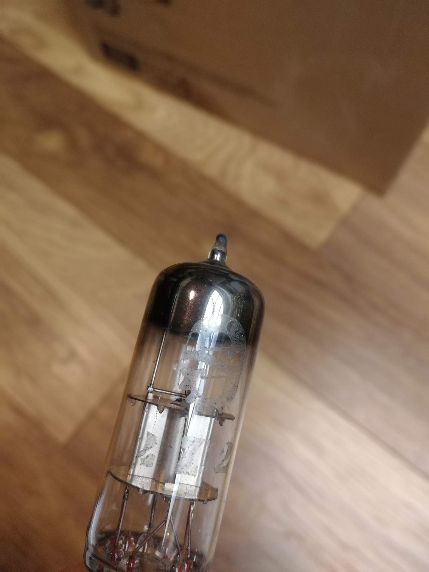

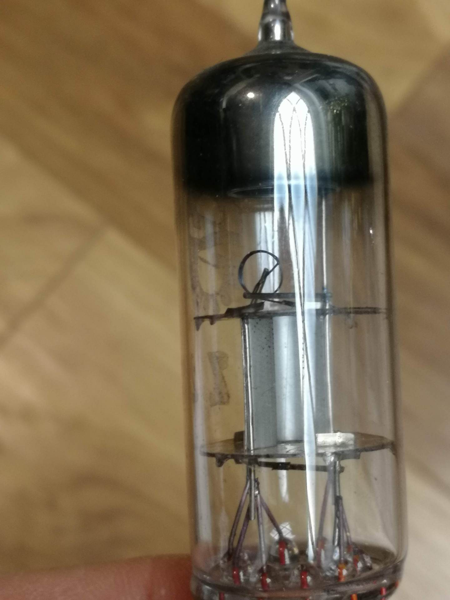

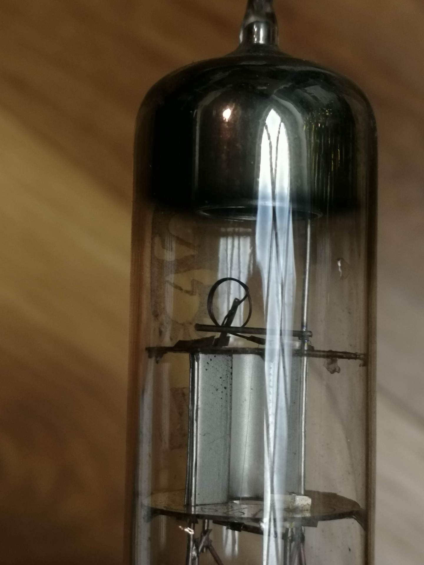

(#) gcsabee hozzászólása Jan 28, 2022 /
Sziasztok! Van néhány Valea 2Z-2 csövem, de semmilyen információt nem találtam a csőről. Ti láttatok már ilyet?

(#) _BiG_ válasza gcsabee hozzászólására (») Jan 28, 2022 /
Van nekem is, de kb semmit se tudni róla, csak annyit hogy közvetlen fűtésű diódának néz ki.

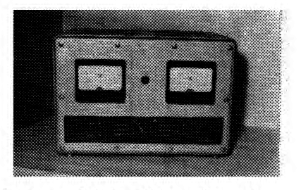

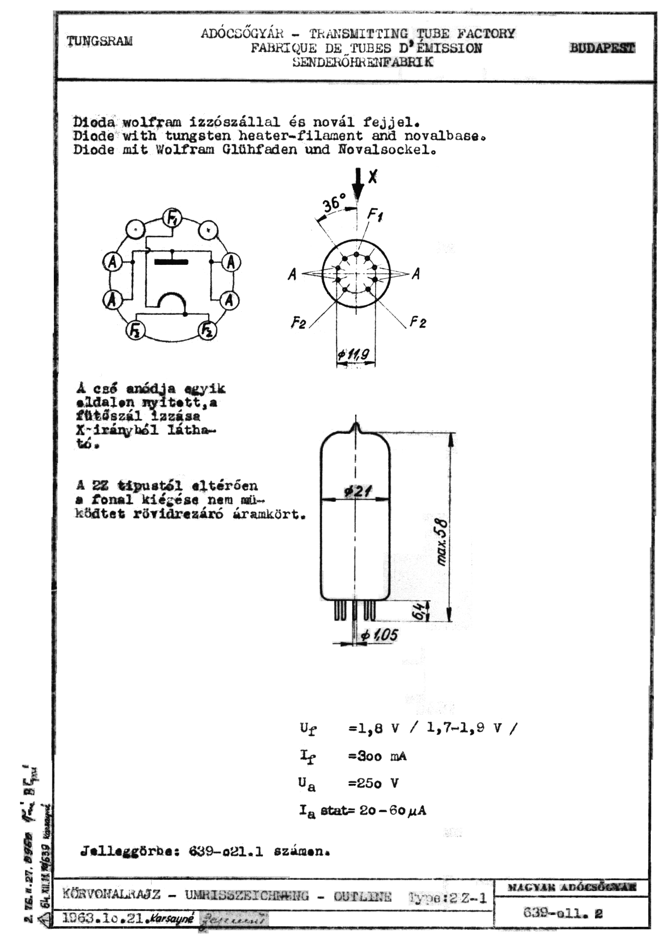

(#) Sebi válasza gcsabee hozzászólására (») Jan 29, 2022 / 3
VATEA 2Z. Mágneses erősítős (transzduktoros( váltakozó feszültség stabilizátorokban alkalmazták érzékelő elemként. A fűtést a kimeneti feszültségből vették és a dióda vezérelte a transzduktor gerjesztő tekercsét tápláló végcsöveket.
Előkotortam az adatlapot (elázott szalmiákos fénymásolat) és némi munkával olvashatóvá tettem...

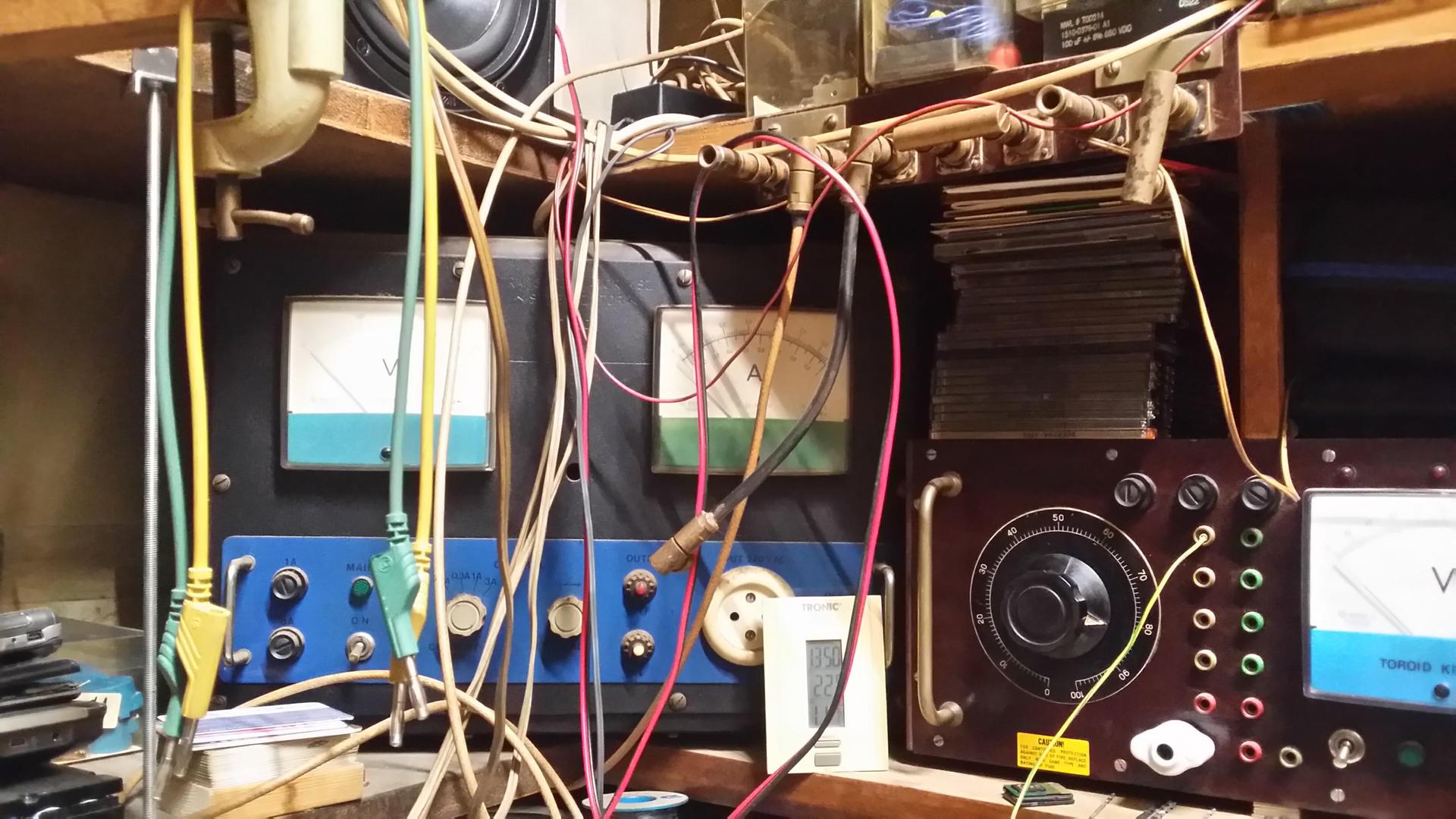

(#) _BiG_ válasza Sebi hozzászólására (») Jan 29, 2022 /
Tényleg, jut eszembe, szedtem szét egy ilyen "ládát" és volt benne egy
(#) Sebi válasza _BiG_ hozzászólására (») Jan 29, 2022 /
Nekem még itt figyel a polcon... A két műszer közötti lyukon látható a dióda izzása.
