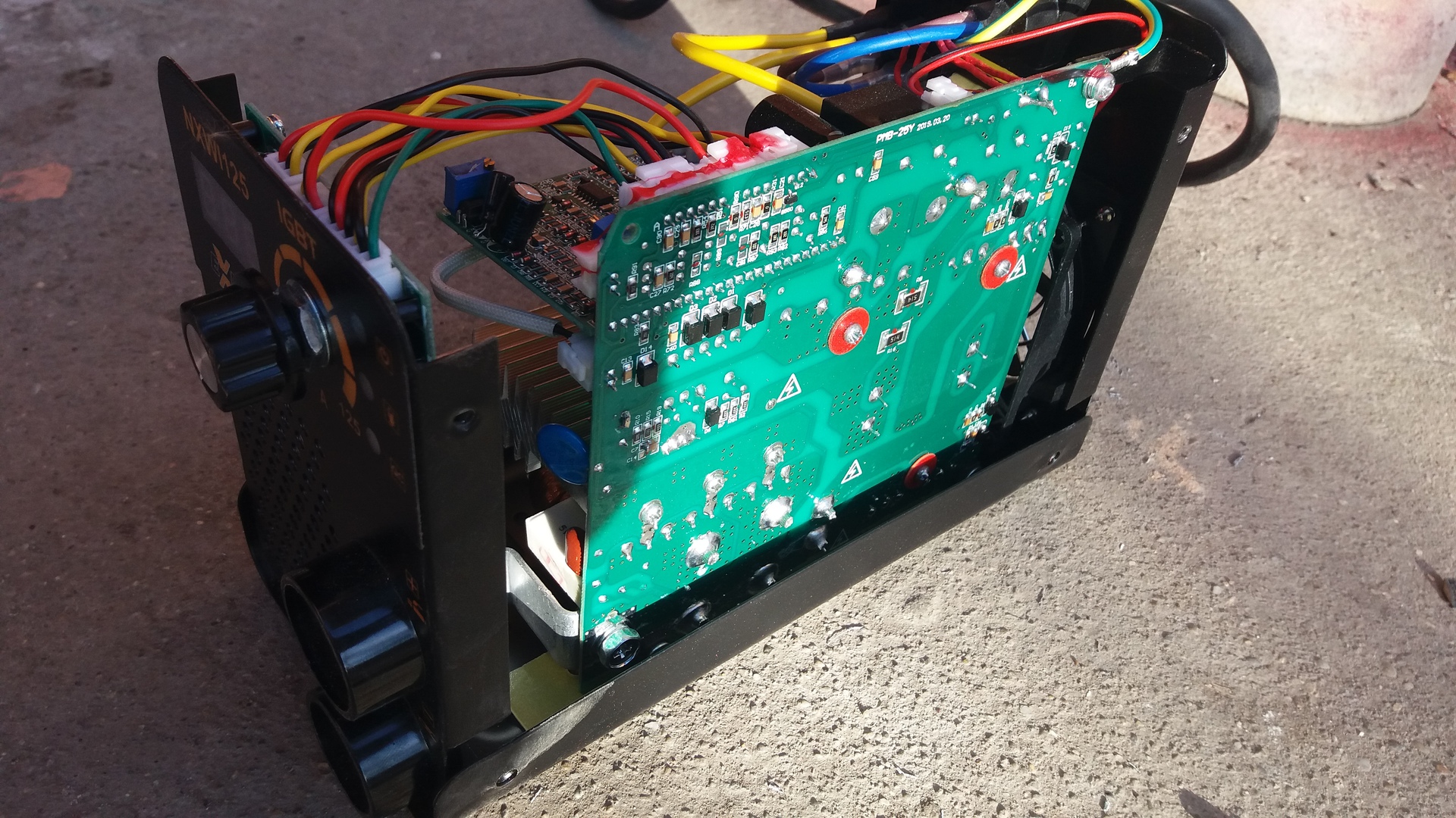

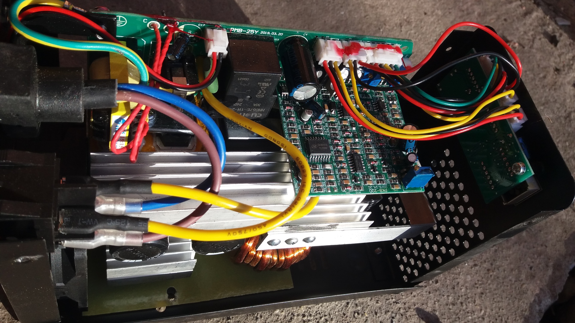

(#) tomszojer hozzászólása Feb 2, 2022 /
Ha netán IGBT-t kell cserélni benne, akkor a javítás anyaggal kb 20 ezer. Plusz el kell vinni, el kell hozni. Egy ilyen gépet 15 ezerért lehet kapni... Egyébként nem az enyém, javításra hozták. Nekem van 3 komolyabb, amiből már egyet én javítottam. Ott a puffer kondi zárlata verte ki az IGBT-ket. Azt sem lett volna érdemes megcsináltatni.
A probléma érdekessége a lényeg, az hogy új, mégsem jó.
Néhány kép a gépről.
Ha valaki ért hozzá, kis támpontot adhatna, mit és hol mérjek.
Üdv: tom
(#) erbe válasza tomszojer hozzászólására (») Feb 2, 2022 /
Legelőször mérd meg a szekunder diódákat! Zárlat okozhat ilyen jelenséget.
(#) tomszojer válasza erbe hozzászólására (») Feb 2, 2022 /
Beépített állapotban is mérhető, vagy ki kell forrasztani a méréshez?
Üdv: Tom
Beépített állapotban is mérhető.
Lehet még az egyik IGBT szakadt. Az már beépítve nem igazán mérhető. Ha az lenne zárlatos, vitte volna a másikat is. A sípoló hang zárlatra utal.
(#) tomszojer válasza erbe hozzászólására (») Feb 10, 2022 /
Diódák rendben. Se zárlat, se szakadás. Akkor talán az IGBT. Mekkora feszültségnek kellene az IGBT-n lenni? Lehet hogy el sem jut addig aminek kellene..
(#) erbe válasza tomszojer hozzászólására (») Feb 10, 2022 /
A kondenzátorokon mérhető ~320 V. Az IGBT-ken a panel látható része alapján nehéz megmondani, mit lehet mérni. Lehet kéttranzisztoros forward, lehet félhíd, de akár teljes hídkapcsolás is. Ha a kondenzátorokon egyesével mérve csak fél feszültséget mérsz és a kettő együtt adja ki a 320 V-ot, akkor félhíd lehet. Ha sehol nincs 300 V feletti feszültség, akkor a lágyindító relé nem zár. Bár akkor meg izzana a lágyindító ellenállásod.
A képekről hiányzik a panel alsó oldalának a széle, amit a ház árnyéka takar. Ott is van még 2 db IGBT.
(#) tomszojer válasza erbe hozzászólására (») Feb 11, 2022 /
A puffereken megvan külön-külön a 320 Volt.
(#) erbe válasza tomszojer hozzászólására (») Feb 11, 2022 /
Elképzelhető, hogy egyik oldalon megszakadtak az IGBT-k. A másik oldal üzemel, de energia csak az jut át, ami a zavarszűrő eszközökön, snubber, dióda, ... átjut. Szkóp nélkül hibakeresésre nem sok az esély. Itt csak a kiforrasztás utáni méregetés segít.
De az a sípolás, az nagyon zárlatra utal.

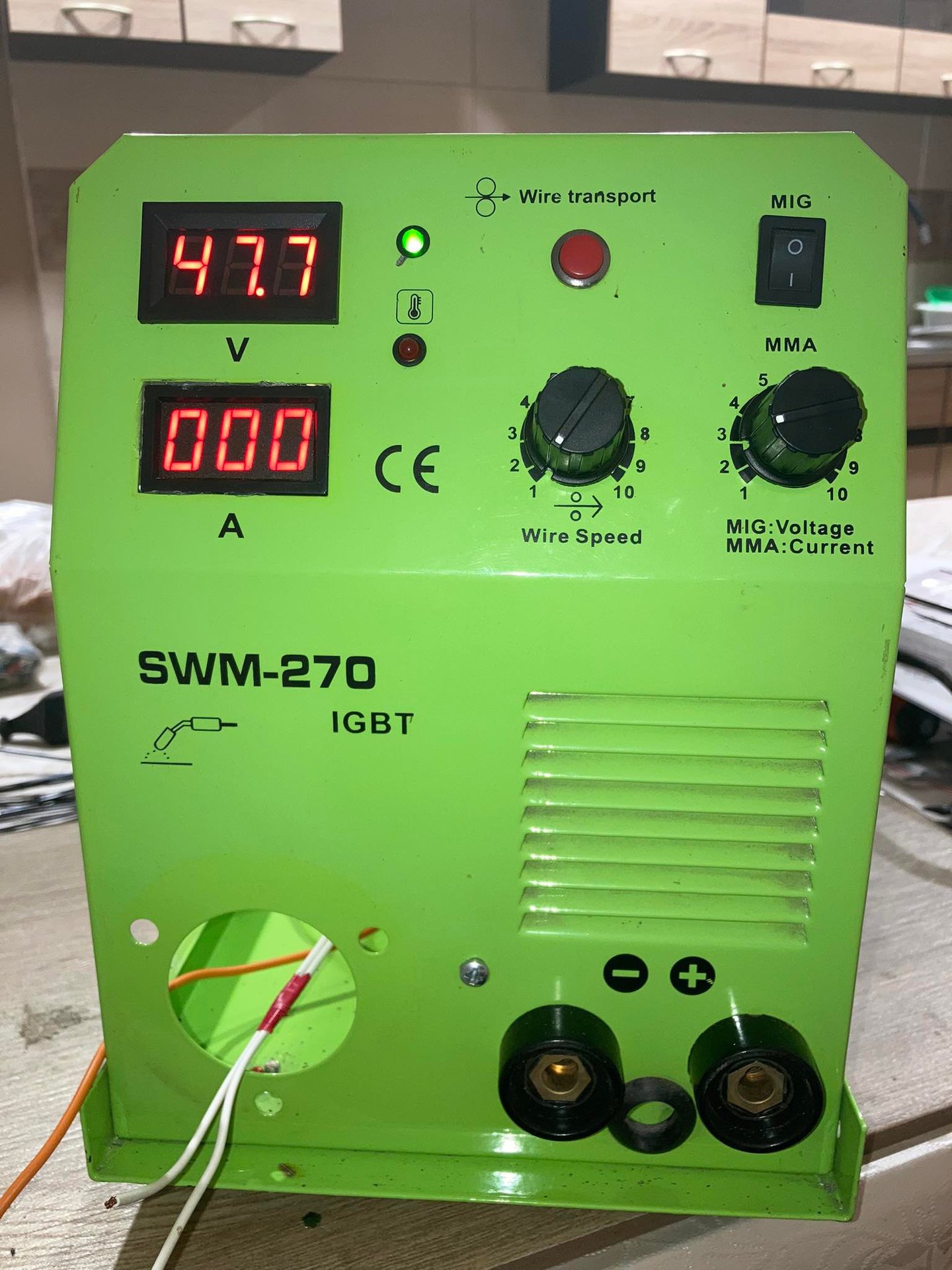

(#) szabados hozzászólása Feb 16, 2022 /
Sziasztok! Érdeklődni szeretnék, hogy miből lehetne csinálni egy mű terhelést amivel tudnám tesztelni a hegesztőket amit meg javítok? Mert egyes típusokra olyan adatok vannak ráírva, hogy szerintem a gyártosem hiszi el. És a panel műszereket is belehetne állítani a valóságnak megfelelően.
Válasz előre is köszönöm!
Üdv: Szabados

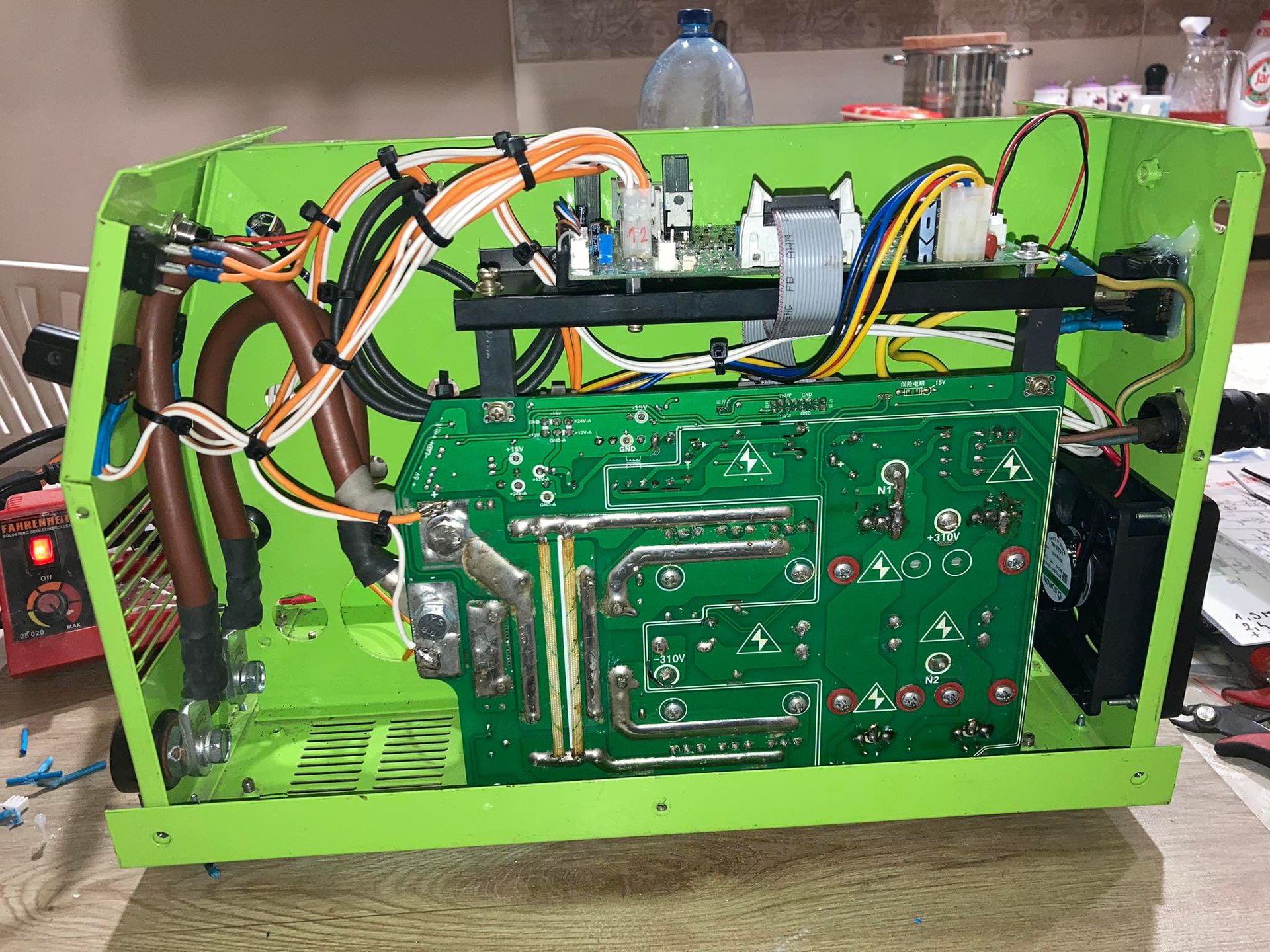

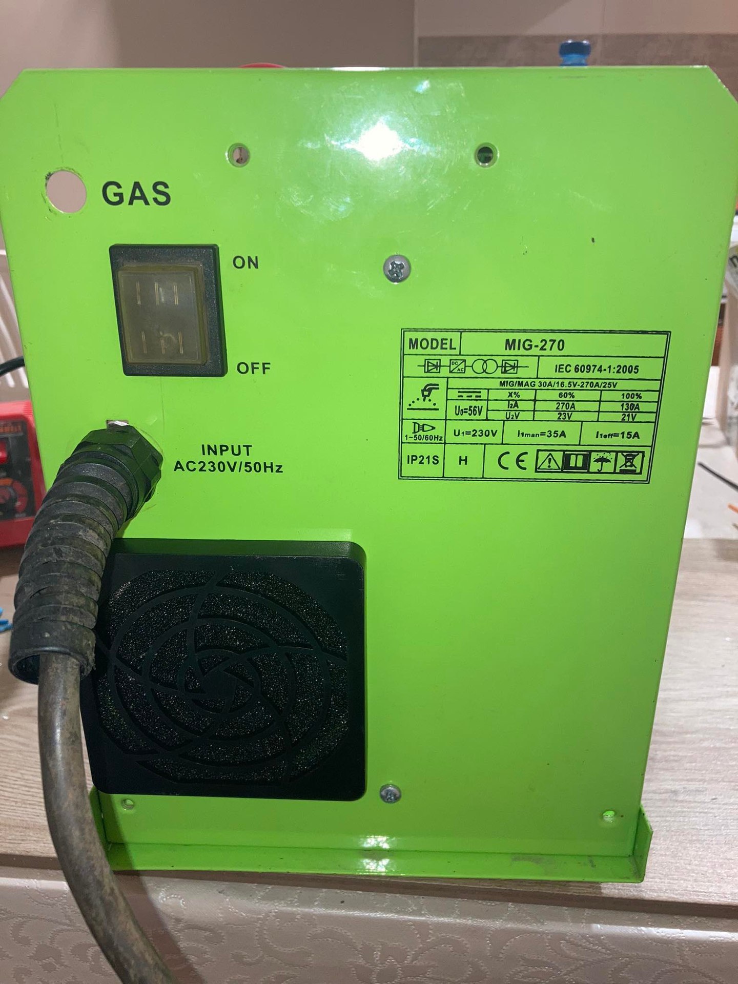

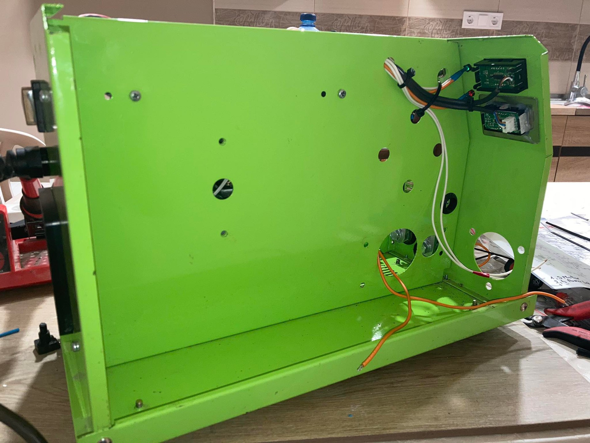

Köszi mindenkinek a gyors választ! Jőhet a kísérletezés!
Mainap végeredménye! Nulláról visszahozva(üres doboz csak a kétpanel volt benne) még huzaltólóra várok és gázszelepre de elektródával már próbálva. Áram mérőjét is be kel majd állítani.
Köszi még egyszer mindenkinek!
