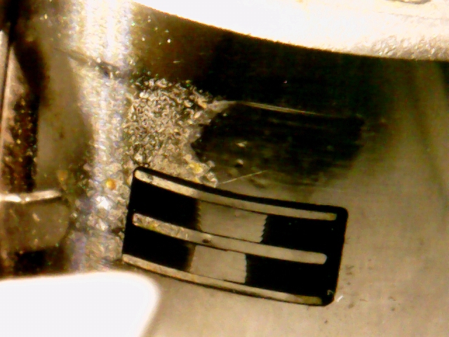

Jó a videó abból a szempontból, hogy lejátszó fej sokkal inkább koszosnak látszik, mintsem elhasználtnak.
(#) Udvari Zsombor válasza reloop hozzászólására (») Feb 12, 2022 /
Szerinted inkább csak eléggé retkes? (Pillanatkép a videóból.) Ha igen, akkor mi szert használjak a fültisztító pálcikához? Ablakmosót, vagy valami mást?
Amúgy az érdekes, hogy a videóban koszosnak tűnik, viszont a fotókon inkább sérüllésnek tűnt.

Az izopropil alkohol az elektronikában általánosan használt folyadék, főleg tisztításra. A legtöbb anyagot nem bántja, ezért első nekifutásra azzal érdemes kezdeni. A víz a vas anyagotat rozsdássá teheti.

Elektronika tisztítására víz nem optimális. Az alkohol sokkal barátságosabb, legfeljebb a filctoll nyomait távolítja el.

Ja, hogy izopropil alkohol. Már értem, de sajnos az nincs itthon. Lehetséges alternatívák lehetnének többek között az ablaktisztító folyadék és a körömlakklemosó. Vagy nem?

Fa végével, csak azért mondtam gyufát mert ez van kéznél, és puhafa. Ez nem sérti a fejet. Beáztatva alkoholba. Ha nincs, még a víz is jó lehet, semminél jobb.

(#) Udvari Zsombor válasza reloop hozzászólására (») Feb 13, 2022 /
Csapvíz + fültisztító pálcika + dörgölés = az USB mikroszkópos képen látható eredmény.
Viszont a maradék kosz így már nem akar lejönni.
„Fa végével, csak azért mondtam gyufát mert ez van kéznél, és puhafa. Ez nem sérti a fejet. Beáztatva alkoholba. Ha nincs, még a víz is jó lehet, semminél jobb.”
A kép alapján neki merjek menni nedves (csapvíz) gyufaszállal a maradék kosznak?

A gyufaszálas vonalat nem én viszem.
Azt a részt kíméld, amit a képen bekarikáztam a múltkor.

Ha azt mondják -alkohollal próbáld, és magad is látod, hogy vízzel nem megy... Flex-el essünk neki?
Én denaturált szesszel megpróbálnám, talán kevesebb kárt okoznék, mint kapargatással.

Oké, a rések felé próbáltam nem kalimpálni a gyufaszállal. Végülis ilyen lett. Lehet, hogy pici így is maradt még rajta, de már most ég és föld lehet a különbség ahhoz képest, amilyen retkes volt.

Mindenképpen valahogy el kell távolítani. A kosz a szalag felületét, pont a lényeget dörzsölheti le. Innen nem tudjuk mennyire csiszolós a kosz felület. Gyufaszállal beáztatva puhítva akár vízzel, piszkálva nem árt neki, közepét ahol jelölték ott ne, de az tiszta is. Azért szól jól.
