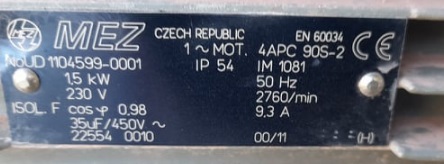

Sziasztok. Egy tényleg nagyon "kezdő kérdés"
Ennek a villanymotornak milyen teljesítménye van körfűrészen? 750wattos lenne? Az nem valami combos. Vagy nem úgy kell érteni, értelmezni mintha egy fázisú motorról lenne szó? Három fázisúban erősebb ugyanaz a szám mint egy fázisúban? Illetve ez a 0,75KW mekkora teljesítményt jelent egy fázisra kötve? Üzemeltettem 2,2KW.os egy fázisú körfűrészt még az se volt valami erősnek mondható. Köszönöm.
Az a motor 750 W-os akkor is, ha nem körfűrészen van. Egy fázisról hajtva jó, ha a felét tudja.
Azért a kapuhoz menő vezeték ellenállása megtréfálhat...
Javasolt megmérni/kiszámolni/kipróbálni véglegesités előtt.
Gondoltam rá. Jelenleg 5 méter 2 eres szürke , olyan 0,5 mm2 telefonkábel. Ha keves, kap combosabbat.
Köszönöm. Gondolom nem kérdés akkor, hogy ez jóval erősebb.
Ez egy fázison adja le a 1,5KW.ot. Ugye?

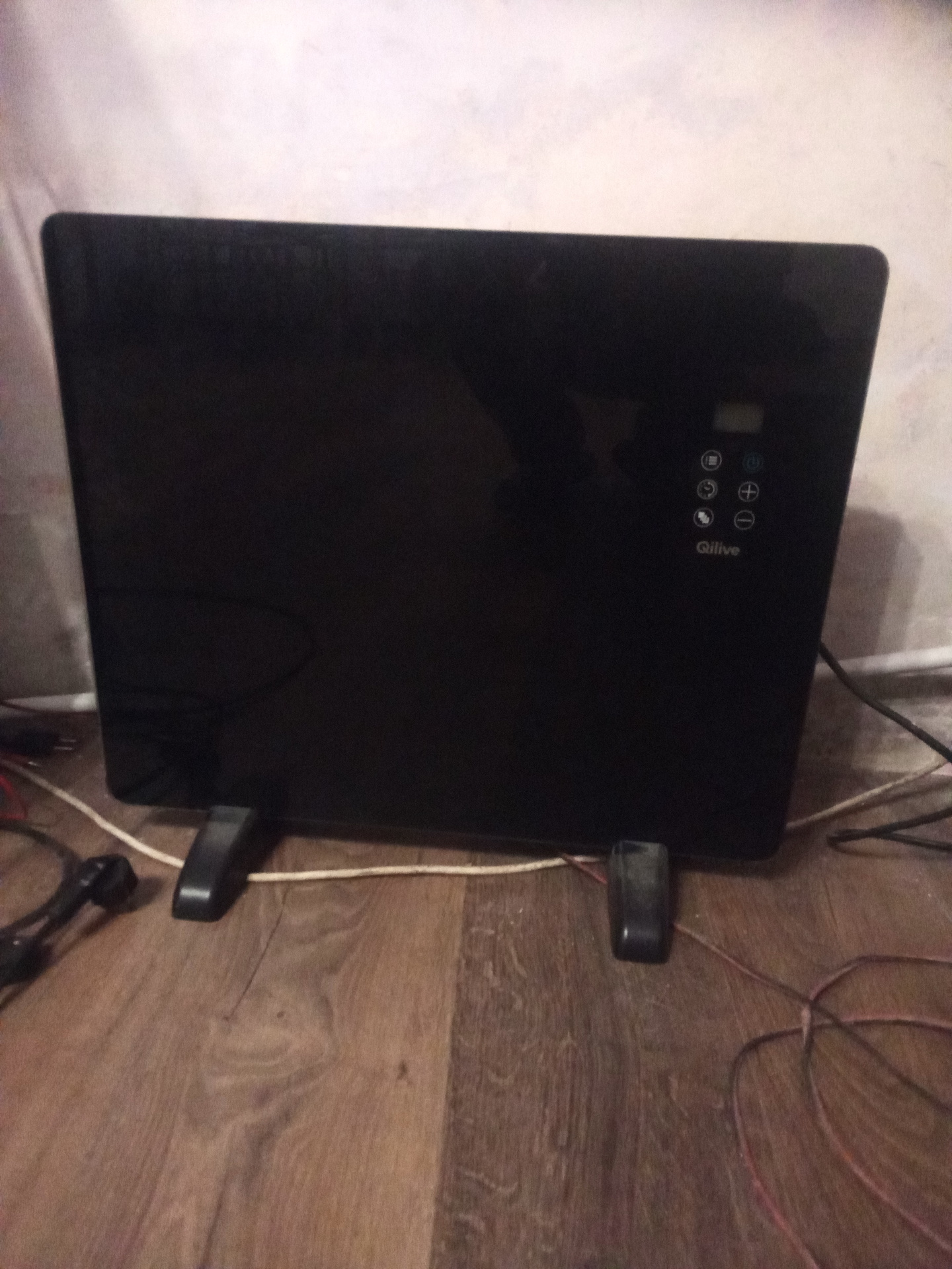

Adott egy a megadott adatokkal rendelkezó fűtő test. Mivel modern technológia ezért nem tudom, hogy akkor most mennyit is fogyaszt? Az új fajta készülékeknek elvileg kisebb fogyasztásról is menni kellene.
Akkor mégsem sikerült szétszedés után összerakni amit tőlem kaptál?
![]() A hozzászólás módosítva: Feb 14, 2022
De működik csak azt a fürdőszobába használom.

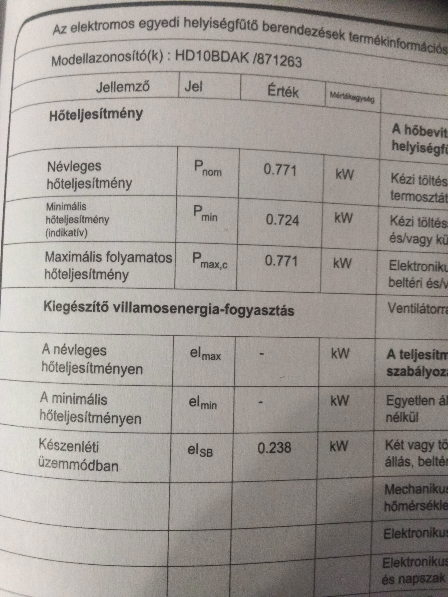

Ami téged érdekel, az lehet, hogy menyi villamos energiát használ el fűtésre ez a csodaszerkezet.
Eszerint a leírás szerint semmit, ellenben van egy 238 wattos alapfogyasztása az adatlap szerint, Legalábbis abból, amit el lehet olvasni a képrészleten. Az interneten nem találtam ilyen holmit, így értetlenül állok a kérdés előtt.
Egy nem túl hideg, ~3×3×2.5 m-es helységet temperálhatsz vele (ha jól betakarózol). Amúgy a ~770 Wh-t megeszi. Viszont a villanyszámládtól sírva fakadsz. Ha esetleg még régifajta mérőd van, kiszámolhatod könnyen, mit zabál.

Annyit tudunk, hogy Qilive Q.5707 Infravörös elektromos helyiségfűtő készülék, fűtőteljesítmény: 1000 W. De hogy mennyi fogyaszt óránként...

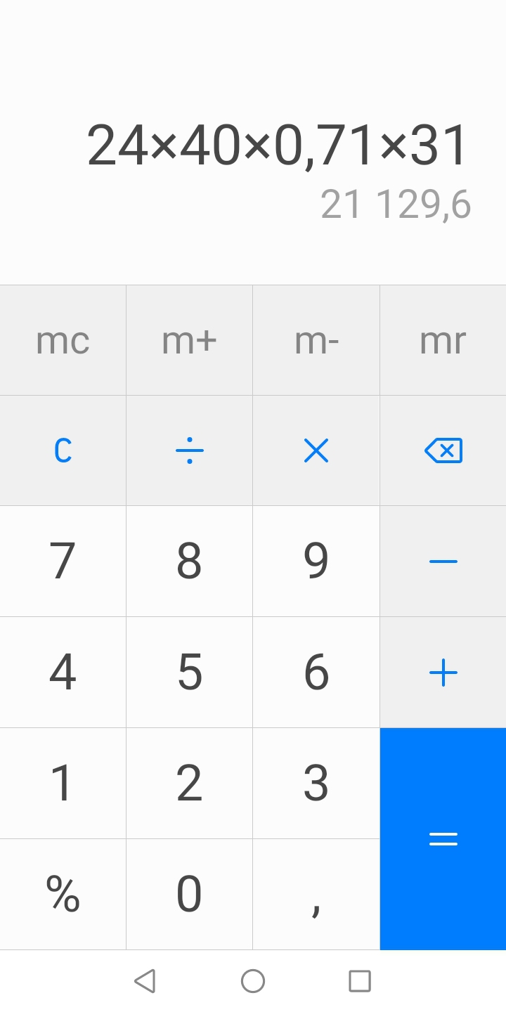

Ha helyes a számításom akkor kb 21 ezerrel dobná meg a villanyszámlát havonta.
