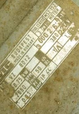

Sziasztok. Egy tényleg nagyon "kezdő kérdés"
Ennek a villanymotornak milyen teljesítménye van körfűrészen?
750wattos lenne?
Az nem valami combos.
Vagy nem úgy kell érteni, értelmezni mintha egy fázisú motorról lenne szó? Három fázisúban erősebb
ugyanaz a szám mint egy fázisúban?
Illetve ez a 0,75KW mekkora teljesítményt jelent egy fázisra kötve? Üzemeltettem 2,2KW.os egy fázisú körfűrészt még az se volt valami erősnek mondható.
(#) Bakman válasza Kolti0 hozzászólására (») Feb 14, 2022 /
Az a motor 750 W-os akkor is, ha nem körfűrészen van. Egy fázisról hajtva jó, ha a felét tudja.
