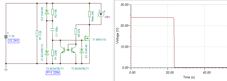

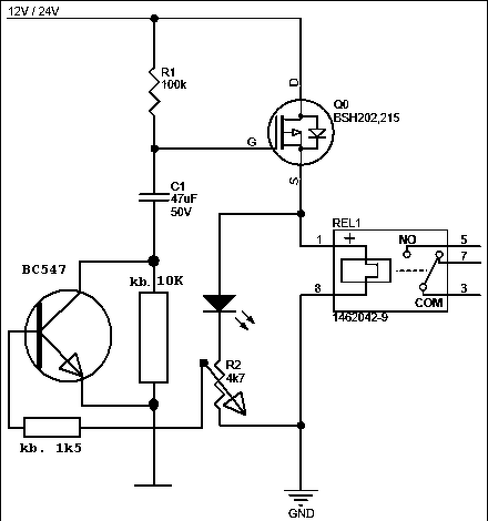

(#) Tardief hozzászólása Szept 22, 2022 /
Egy nagyon egyszerű időzítőt próbáltam összerakni. A cél, hogy minél kevesebb alkatrészből álljon.
Működése:
A tápfeszültség megjelenését követően 1-20 másdoperc időtartamra behúz egy relét, majd elengedi.
A csatolt képen látható kapcsolással próbálkoztam. A tápfeszültség megjelenése után elkezd töltődni a kondenzátor és ezért csökkenni kez a Vgs feszültségkülönbség. Amiko reléri a köszöbfeszültséget, akkor a FET kikapcsol.
A kikapcsolási időt pedig egy potival szabályoztam. (R1 valójában egy poti.)
A relét kapcsolását szépen lehet vele időzíteni, de a FET valójában lassan kapcsol ki, ezért a LED lassan elhalványul a kapcsolás előtt. Kb 1 másodperc alatt, de zavaró.
FDD4243 FET-et használtam.
Van esetleg valami ötletetek, hogy hogyan lehetne élesebbé tenni a kikapcsolást? Esetleg nagyon küszöbfeszültségű FET-tel? A jelenlegi kb 2V. Nagyobb feszültségkülönbségnél a kondi még gyorsabban töltődik.
A hozzászólás módosítva: Szept 22, 2022
(#) kaqkk válasza Tardief hozzászólására (») Szept 22, 2022 / 1
Megpróbálnék egy diódát vagy inkább zeenert sorbakötni a leddel az kicsit határozozottabbá tenné a led kikapcsolását (3,7v -4,7v ? ki kell próbálni)
(#) proli007 válasza Tardief hozzászólására (») Szept 22, 2022 / 1
Hello! A kapcsolásodban fordítva van a Fet D-S pontja.
De mutatok egy példát, hogy lehet gyorsítani a lekapcsolást. A két tranyó végül is egy áramtükör, amikor a Fet drain feszültsége emelkedni kezd (vagy is kezd lezárni) 600mV környékén kinyit az áramtükör és segít gyorsan feltölteni a kondit. Ez lavina szerűen fog megtörténni.
Az R2 csak gyorsítja a folyamatot, a zéner segítségével elérhető, hogy mind 12V-on és 24V-on működhessen az áramkör. Egyben védi a Gate-t a túlfeszültségtől. Az R1 a táp kikapcsolása esetén segít a kondi kisütésében.
(#) vrbr válasza Tardief hozzászólására (») Szept 22, 2022 / 1
Talán igy gyorsabban átbillenne:
(#) vrbr válasza Tardief hozzászólására (») Szept 23, 2022 / 1
Ha csak a LED lassú halványodása probléma akkor a
jó öreg TL431-es is megoldja a problémát:
A hozzászólás módosítva: Szept 23, 2022
(#) Tardief válasza proli007 hozzászólására (») Szept 23, 2022 /
Nagyon köszönöm a válaszokat kaqkk,proli007 és vrbr !
Megkérdezhetem, hogy mivel készült a szimuláció, proli007?
Igen, fordítva került be a FET. Csak a kérdés kiírásához csináltam gyorsan a rajzot.
Kipróbálom ezeket a kapcsolásokat. Köszönöm mégegyszer!
(#) proli007 válasza Tardief hozzászólására (») Szept 23, 2022 /
A Tina demó verzióval készült..
