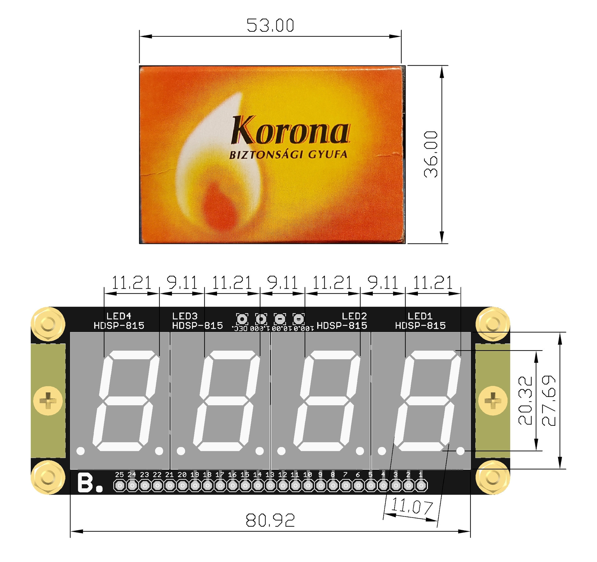

Készült a v5.1-es párhuzamos és DIP40 tokos kialakításnak egy 20,32 mm-es kijelzőhöz illeszkedő változata. Több cég is kínál ilyen kijelzőt, például itt is.
A kijelző néhány méretét felírtam, és mellé tettem egy gyufásdobozt is az arányok jobb érzékelhetőségéért.
Szuperül néz ki ez is, de kicsit csodálkozok, hogy annyi féle változatban megépítetted már, és a múltkor elkészült labortápodba mégsem 7107-tel oldottad meg a kijelzést. Ennek mi az oka? Fontos volt a teljesítmény kijelzés is?

A változatok mostanra már nagyjából 4 db-ra korlátozódnak. DIP40 tokozáshoz is van merőleges és párhuzamos, valamit MQFP44 tokozáshoz is van mindkét elhelyezkedés. Az elsőt kivéve, vevői igény alapján készültek a variációk, és mivel láttam bennük fantáziát, ezért megrajzoltam.
Az LPSU labortápon nem volt fontos a teljesítmény kijelzés. Sőt nekem készen is vannak ICL7107-es mérőegységeim, tehát csak fel kellett volna használni, de más volt a cél. A hozzám eljutott információkra támaszkodva, a labortápot építők túlnyomó része ezeket a "kombinált mérőegységeket" részesíti előnyben, mert olcsók, tudják amit elvárnak tőlük, és ha van jó útmutatás, akkor a bekötésük sem okoz problémát. Ezért építettem én is ilyet, mert így részben tudtam ajánlani egy kevésbé elterjedt típust, részben azt látják a leírásokban és a fotókon is amit majd maguk is fognak használni, ezért csökken a hibázás lehetősége. (Ez az ok, próbáltam példát mutatni.)
