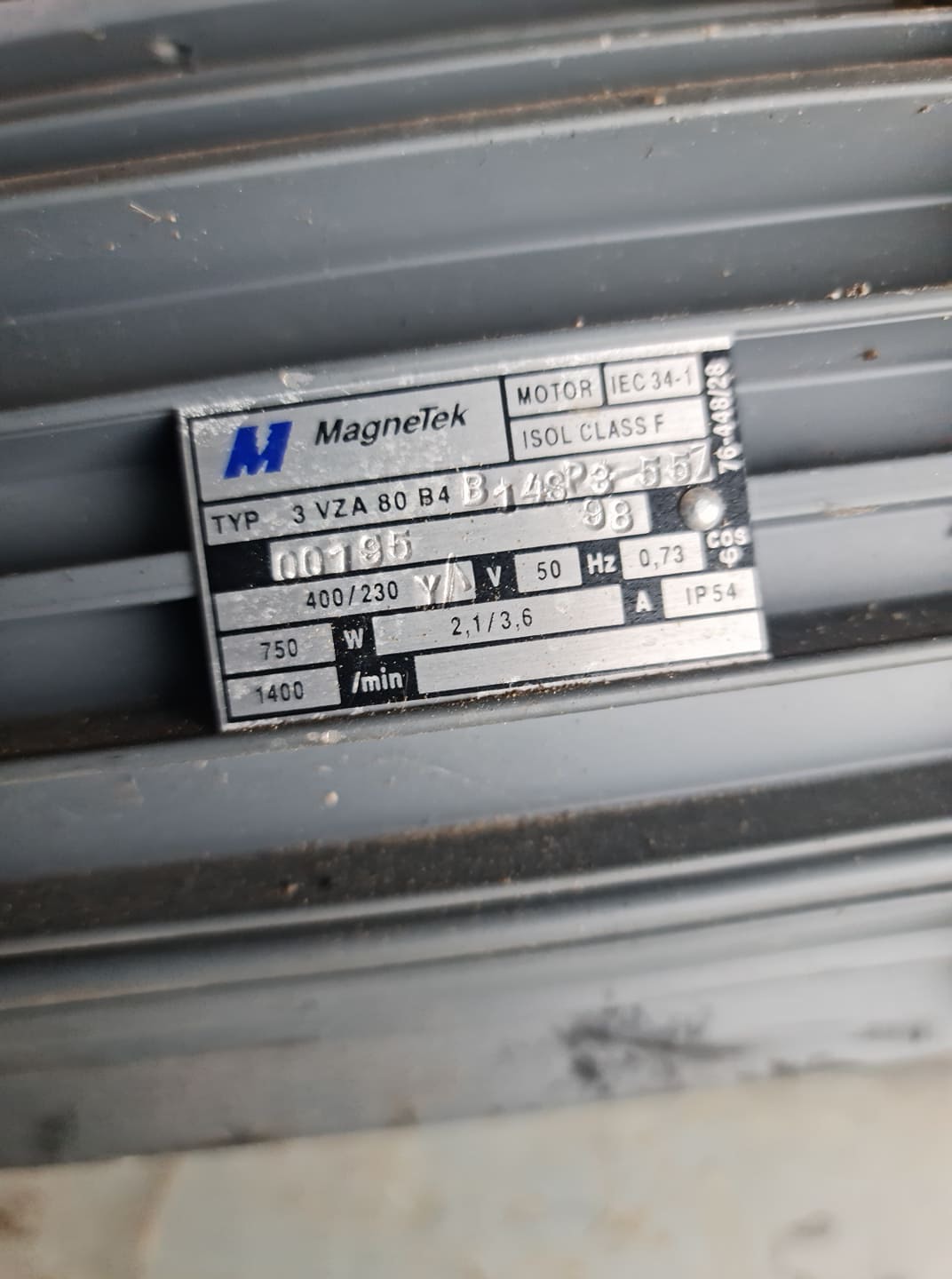

(#) bviktor hozzászólása Feb 19, 2022 /
Nincs nálam a motor, az eladó meg nem reagál a kérésre. Kerestem másikat.
A kérdésem az hogy ha 230V-ról megy akkor mi változik a 400V-ról való üzemeltetéshez képest?
Egy 300mm átmérőjű csiszolókorongot kellene meghajtani úgy hogy ne csökkenjen drasztikusan a fordulatszám ha nekinyomok egy lécet. (korong/homlokcsiszoló)

(#) GPeti1977 válasza bviktor hozzászólására (») Feb 19, 2022 /
Látszik az adatlapon a 230/400, valószinűleg mind a 6 kivezetés be van kötve, csak át kell kötni deltába mwg kell hozzá üzemi kondenzátor. Mellesleg megjegyzem újonnan lehet kapni kinai villanymotort, egyfázisúra van tervezve, 1,5 2kW és mindössze 20ezer forint.
(#) bviktor válasza Bakman hozzászólására (») Feb 19, 2022 /
Értem köszönöm, az akkor ez így problémás.
GPeti1977 : Ehhez a csiszolóhoz elég 1400-as fordulat és 1 lóerő, túlzásokba nem szeretnék esni 2kw-os motorral. Köszi a tippet rákeresek a kínai villanymotorokra.

(#) GPeti1977 válasza bviktor hozzászólására (») Feb 20, 2022 /
2/3 teljesitmény, de 30cm korongra biztos elég 750W motor ha dolgozni akarsz vele?
(#) bviktor válasza GPeti1977 hozzászólására (») Feb 20, 2022 /
Ebben a videóban látottakat szeretném "rekonstruálni". 12. perc környékén használja, nem tűnt gyengének. Igaz, ő egyfázisú 1 lovas motort használt.
Újabb fejlemény: Apám pincéjében sok kacat van és most szólt hogy ne vegyek motort mert talált egy 230/380V 1,5kW motort csak peremes rögzítésű. Ezzel kicsit bonyolódna a gép elkészítése, de egy ilyen motor 1 fázissal is kiszolgálná a csiszolót? Gondolom 3 fázissal nincs az az anyagvastagság ami megfogja.

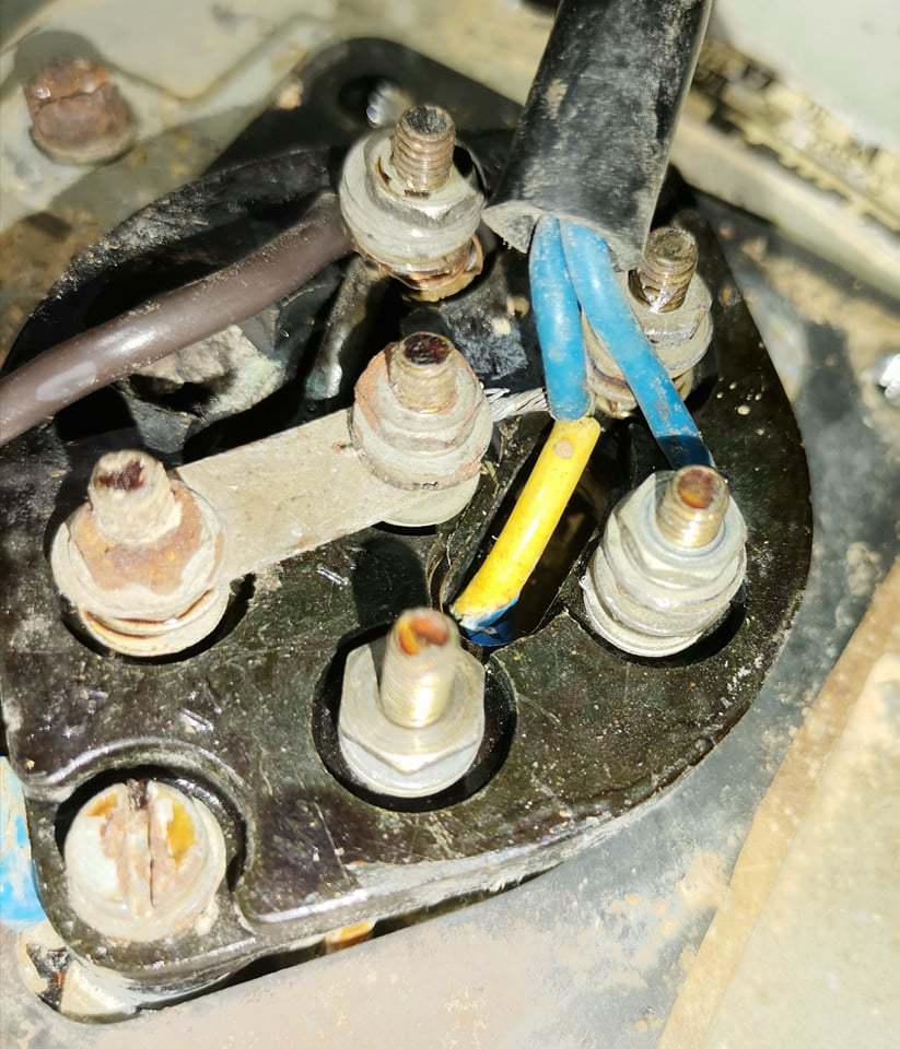

(#) Kolti0 hozzászólása Feb 26, 2022 /
Sziasztok. Ebből a fotóból lehet-e arra következtetni, hogy hova kell bekötnöm a fázist, nullát és az indító nyomógomb vezetékét? (gondolom a fázis-nulla cserélhető is akár) Adattábláról nincs fotóm, de ha kell teszek fel. A képen látható barna vezeték a motorból jön, kékek pedig a kondenzátorról. Köszönöm.
(#) uniman válasza Kolti0 hozzászólására (») Feb 26, 2022 /
Ha van adatod a motorról, nehogy már megmutatsd, mert akkor lehet valaki tudna is segíteni!

(#) uniman válasza Kolti0 hozzászólására (») Feb 27, 2022 /
Ha beírod a HE keresőjébe a motor típusszámát...: Bővebben: Link
