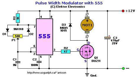

Építettem egy egyszerű PWM szabályzót egy kis motorhoz.Működik,szabályoz,ez eddig rendben.Szerettem volna az NE555 ic 4. (reset) lábát kapcsolónak (start-stopp) használni,hogy ne keljen nagy áramú kapcsolót,nyomógombot használni az indításhoz,de nem úgy működik ahogy gondoltam.Teljesen mindegy,hogy rákötöm ezt a lábat a 8. +Ut lábra vagy lóg a levegőben a PWM továbbra is megy,nem áll le mint például egy időzítőnél és a szabályzás is megmarad.Nem igazán értem miért van így,nézzétek el a tudatlanságomat.Úgy látom,ebben az esetben ez a megoldás nem alkalmazható.Lenne e valami más megoldás esetleg?
Ez a kis motor egy hasonló lenne mint egy kézi panelfúró,csak más célra használnám,ezért a fordulatszám szabályzó is,valamint egy kicsi nyomógombot könnyebben tudtam volna elhelyezni mint egy kapcsolót.Tudom,hogy az áramkör nem nyomatéktartó,de itt annyira kicsi az igénybevétel,hogy a motor alig veszi észre a terhelést.
Köszönöm,ha tudtok segíteni!
(#) proli007 válasza erdgab hozzászólására (») Feb 26, 2022 /
Hello! A Reset láb ha a levegőben lóg, az ugan azt jelenti mint a magas szint. Egy 1k ellenállással ha a Reset lábat lehúzod a GND-re, akkor le fog állni. Ha így a tápra húzod elindul.
A Reset bemenet csak az 0,4..1V alatti feszültségszintet veszi "alacsony szintnek", vagy is Reset szintnek. (Adatlap .oldal "Reset Voltage"
Ha a Reset bemenet egy tisztességes hiszterézises bemenet lenne, akkor sokkal használhatóbb lenne az IC. De már sosem fognak javítani rajta. A CMOS 555-ön van némi változtatás, de nem sok.

(#) erdgab válasza proli007 hozzászólására (») Feb 27, 2022 /
Kicseréltem az 555-öst egy CMOS változatra,ezzel tökéletesen működik.Nem kell a 4. lábra lehúzó ellenállás,ha nem kapcsolom össze a 8. +Ut lábbal akkor az áramkör leáll,végül is ez volt a cél.
Tisztelettel köszönöm a segítségedet!
(#) proli007 válasza erdgab hozzászólására (») Feb 27, 2022 / 3
Akkor is szükséges lehúzó ellenállás, mert mindenféle zavarokat szedhet össze a láb. Nehogy már egy ellenálláson keljen spórolni. Műszakilag korrekt áramköröket kell létrehozni. Nem?
Igazad van!Egyáltalán nem a spórolás miatt nem tettem be és nem is a helyszűke miatt,pótolni fogom,ezen már nem múlik.
