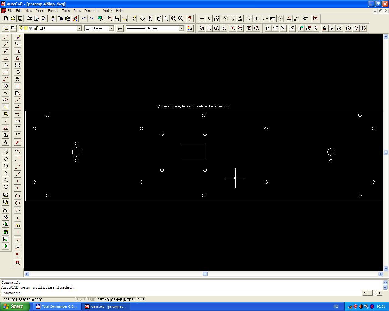

"Mek-elek"-nek mutatom. Nem bántásból és tényleg nem rosszindulatból, csak okulásképpen. Mert mindig eszembe jut amikor írta, hogy nem lehet kiforrasztani a csatolókondit, mert ahhoz szét kellene szedni az egész erősítőt.
Az ember jól teszi ha előbb lerajzolja azt amit még csak a lelki szemeivel lát. Ez ingyen van és ha mindent sikerül átgondolnia, valamint nem néz el semmit rajzolás közben (ami azért előfordul időnként) akkor "beleesnek" a csavarok a furatokba, beleférnek a dobozba a panelek, össze tudja rakni, szét tudja szedni. Évek múlva is átlátja mit követett valamikor, hol hibázott, mit fog legközelebb másként csinálni. Szóval... nem haszontalan az ezzel eltöltött idő.
Azt még hozzá kell tennem, hogy ezek egy része "Móricka rajz", de arra a célra nagyon megfelel, hogy az ember átláthassa mi hova fog esni. (A furatok mindig szembe vannak egymással - mondaná Murphy.)

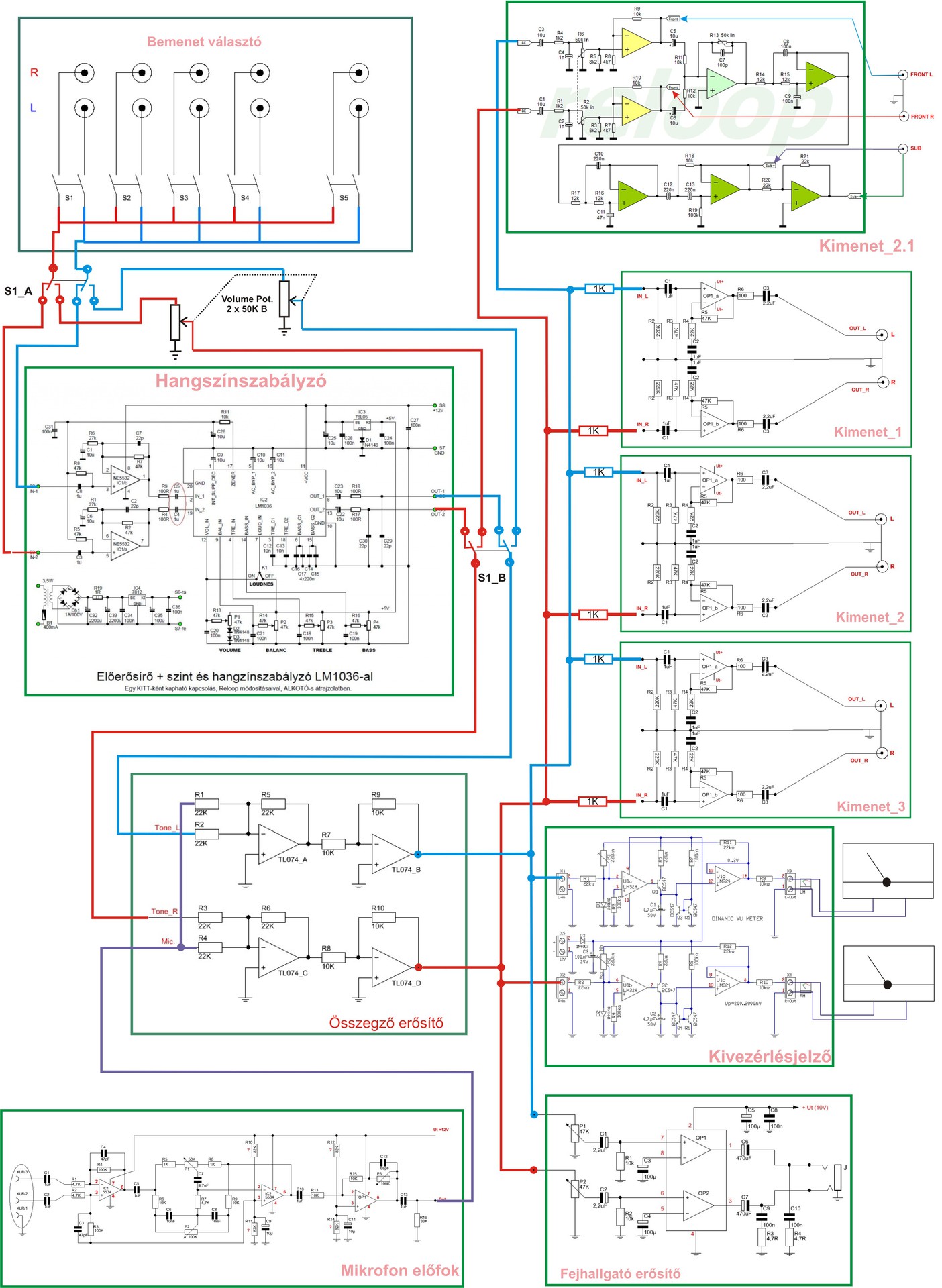

(#) metabo123 hozzászólása Feb 28, 2022 /
Akkor hát folytatnám az ITT megkezdett problémám részletezését.
Összeállt az egyedi igényeimet kielégítő előerősítőm. Minden funkciója működik, de a jelszintek még igazításra szorulnak, ebben kérném a segítségeteket.
Ami a dobozba került:
- Öt csatornás bemenetválasztó (négy csatorna külső jelforrásokhoz, a ötödik a beépített MP3 modul kiválasztására.
- Kiiktatható hangszín szabályzási lehetőség,
- Három egymástól független (leválasztott) kimenet, több erősítő meghajtásához,
- 2.1 kimenet a neki megfelelő erősítő meghajtására.
- Mikrofon és fejhallgató csatlakoztatási lehetőségek.
- Kivezérlés jelzés
A berendezés elsődleges feladata egy ST151 (több féle módon történő) meghajtása lenne, amiről ITT írok, de más erősítőkhöz is szeretném tudni használni.
Készítettem egy blokkvázlatot és egy elvi kapcsolási sémát a részegységek kapcsolási rajzával együtt, amit itt meg is osztok.
Szeretném a jelszinteket optimalizálni, úgy beállítani, hogy az ST-t megfelelő módon ki tudjam vele szolgálni. Ebben kérném a segítségeteket!
Bármi észrevételetek van, szívesen fogadom.
Az ST építésemről itt egy LINK és egy blokkábrát is csatolok róla.
A hozzászólás módosítva: Feb 28, 2022
(#) metabo123 válasza metabo123 hozzászólására (») Feb 28, 2022 /
Tehát az elsődleges problémám az, hogy ha a hangszínszabályzó nincs a körben, be van állítva egy bizonyos hangerő minden rendben addig, míg valaki figyelmetlenül be nem bekapcsolja a hangszínszabályzót. Ez lehet fájdalmas is. Jó lenne, ha ez a művelet alig jelentene jelszint beli különbséget.
A másik gondom, hogy szerintem alacsony jelszintet szolgáltat a kimenetén, nem vezérli ki megfelelően az ST-151-t.
(#) Cinema válasza metabo123 hozzászólására (») Feb 28, 2022 /
A hangszín fokozatban ki kell venni az NE5532 visszacsatoló ellenállásait és rövidzár kell helyette, tehát az R6-R7 és a C1-C7 nem kell. Másik oldalon ugyanígy. Ezzel megszűnik az IC erősítése és csak követő fokozatként van, ami által csökken a jelszint, ha a hangszín fokozat be van iktatva.(Az IC 1-2-es lába összekötve és a 6-7-es lába szintén.) Nem tudom, hogy az LM1036 erősít-e a jelen, ezt is ellenőrizni kell és lehet azt is csökkenteni, hogy különböző jelforrásoknál kb. azonos legyen a hangerő, átkapcsoláskor.
A kimeneti IC-fokozatok erősítését meg lehet növelni, de elég a 47k helyett 22kOhm és a 22k helyett pedig 4,7kOhm, a kondi a hidegpont felé pedig legalább 100uF, vagy elhagyható! Esetleg a 47k ellenállás helyett 47k-trimmerpotencióméterrel előzőleg generátorról belőni a kívánt kimeneti jelszintet, - a lehúzó ellenállás pedig már 4,7kOhm - és utána kimérve a trimmer ellenállását, fix ellenállással helyettesíteni, mindkét csatornában, persze.
Más: Én az összes csatolókondenzátor értékét megnövelném (legalább 4,7µF-ra, vagy 10µF-ra), mivel alacsony impedanciás áramkörök vannak - az előerősítő más készülékekkel lesz összekötve - romolhat a mély hangok megfelelő átvitele, nagyobb kivezérlések esetén, meg egyébkéntis.
Más: Az NE5532 bemenetein védő(vágó) diódák vannak, amik nem minden áramkörben szerencsések, hogy ott vannak. Lehet, hogy jobb lenne egy FET-bemenetű IC, akár a TL072, vagy a még jobb OPA2134.
(#) reloop válasza metabo123 hozzászólására (») Feb 28, 2022 / 1
Szia! Mi a terved a hangszínpanel balansz és hangerő állítás lehetőségeivel? Az átdolgozott LM1036 áramkör előtt nem azért van erősítő fokozat, mert minden jelforrás túl gyenge lenne, hanem a rossz jel/zaj viszonyon próbáltam ezzel javítani.
Szerintem az LM1036 alulmúlja a tervezett készüléked színvonalát, helyette a mikrofon előfokban szereplő szabályzó áramkört ajánlom.
Valamennyi jelátvivő fokozatot szimmetrikus tápra kötném.

(#) Karesz 50 válasza metabo123 hozzászólására (») Márc 1, 2022 /
Szerintem a hangszín panelben nyugodtan kicserélheted az 5532-t TL072-re és akkor feszültségkövető lesz belőle.
Az NE5532 meg jó lesz az összegző erősítőbe - oda felesleges a TL074 kimeneti invertáló fokozata. De mivel így fázist fordít, a végfokban a hangszóró kimenet +/- csatlakozóját felcseréled egymással és akkor "helyreáll a rend". (Ezt sokan csinálják így.)
A "Kimenet_ 3.1" panelen a szub kimenet invertál. Oda hasznos lenne egy átkapcsoló a
0/-180 fokos fázisváltáshoz. Az plusz egy ellenállás. Hanem ismered a kapcsolást, lerajzolom.
Az előfok és a végfok közötti jelföldet másképp huzaloznám, de ha így is jó akkor nem szóltam.
