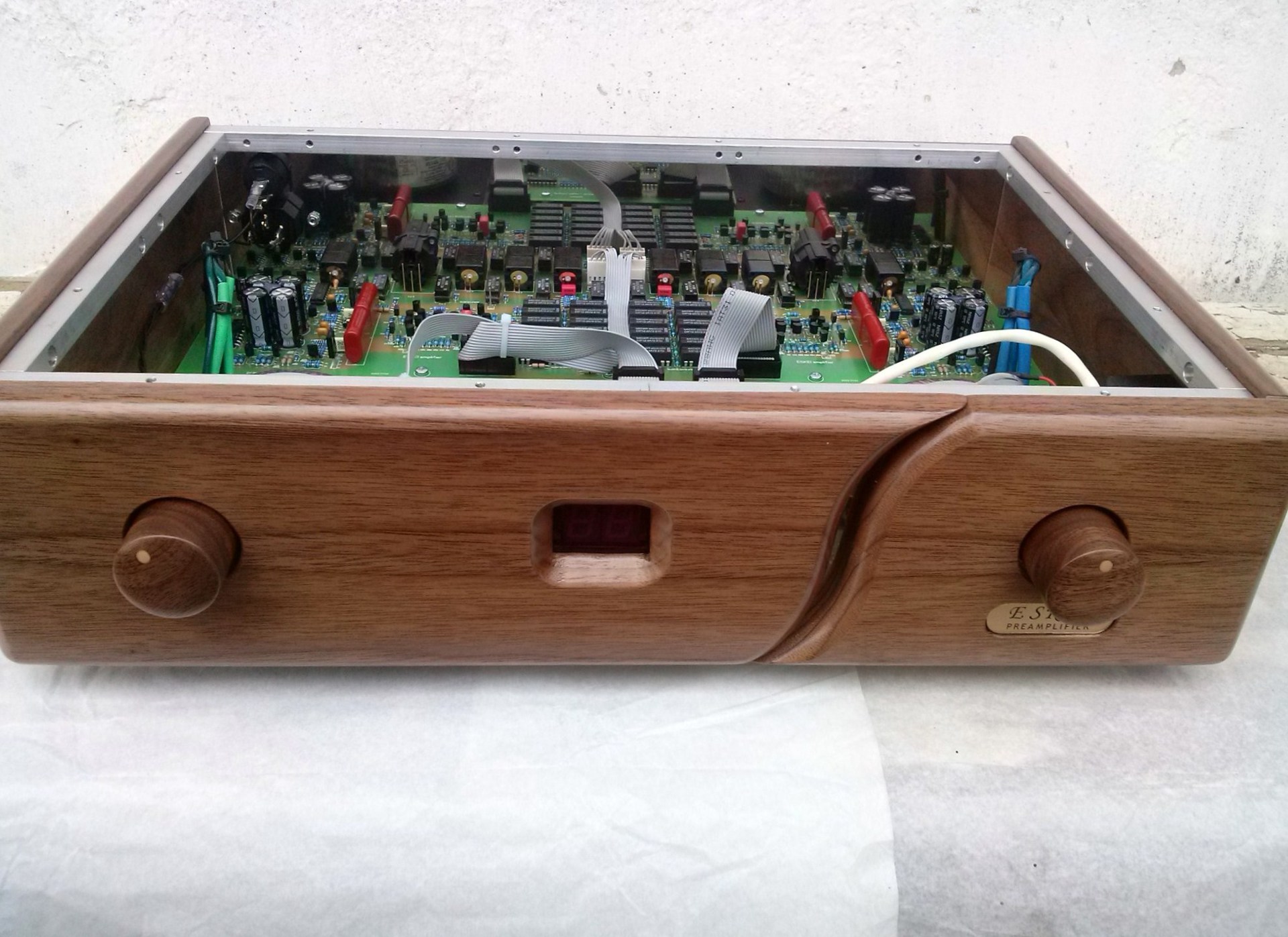

(#) Karesz 50 válasza Karesz 50 hozzászólására (») Márc 9, 2022 / 9

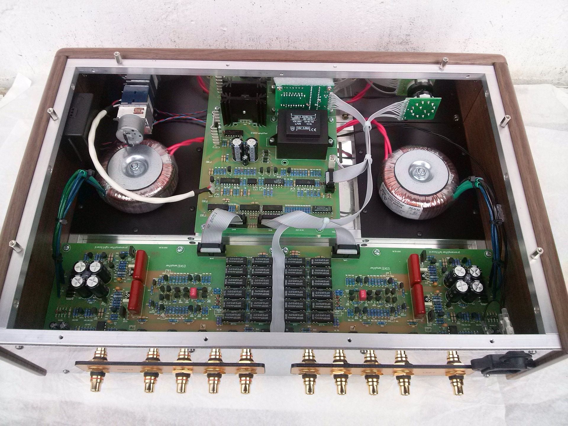

Közben (kikapcsolódásképpen) bedobozoltam az előerősítőt.
(#) Alkotó válasza Karesz 50 hozzászólására (») Márc 9, 2022 /
Minden porcikájában professzionális a megjelenés. Gratulálok.
Szinte szégyenlem magam, hogy én még a közelébe sem tudnék kerülni ennek a színvonalnak.
(#) Karesz 50 válasza Alkotó hozzászólására (») Márc 9, 2022 /
Köszönöm szépen! Neked aztán végképp nincs szégyenkeznivalód, hiszen a rajzaid és a precizitásod semmi kívánnivalót nem hagy maga után.
És itt a doboz gyártásból csak annyi a saját érdemem, hogy össze-vissza furkálom a vázat és még néhány, tényleg nagyon apróság. De a lényeg az egészben, hogy sokkal szebben szól, mint ahogy kinéz. Olyan irányba változott a hangja a doboztól, mint vártam.

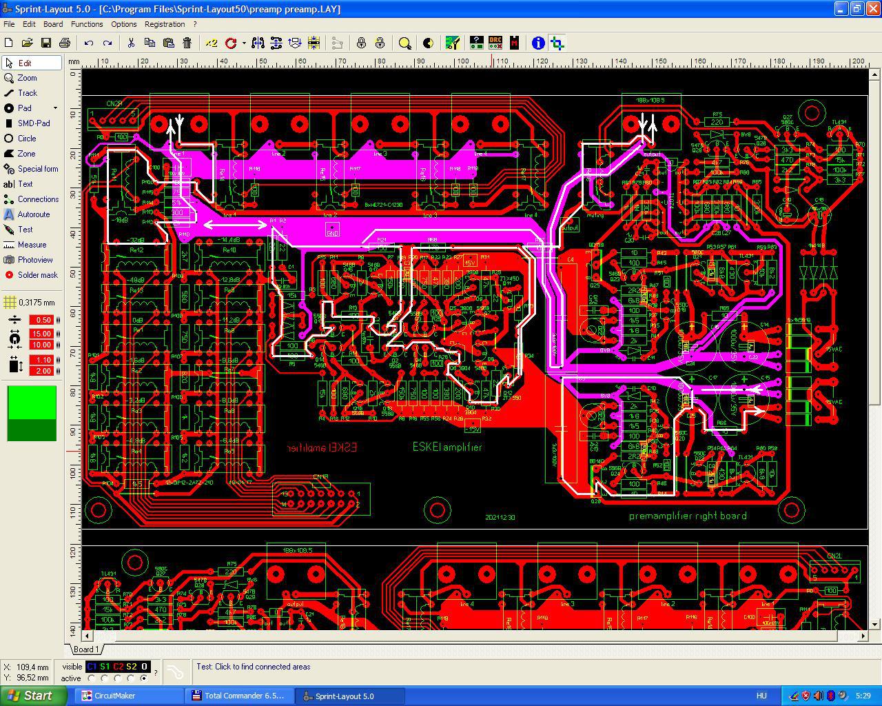

(A nyákterv szerintem jól sikerült. A tápelnyomás lehetne jobb is. A többi olyan, amilyen.)

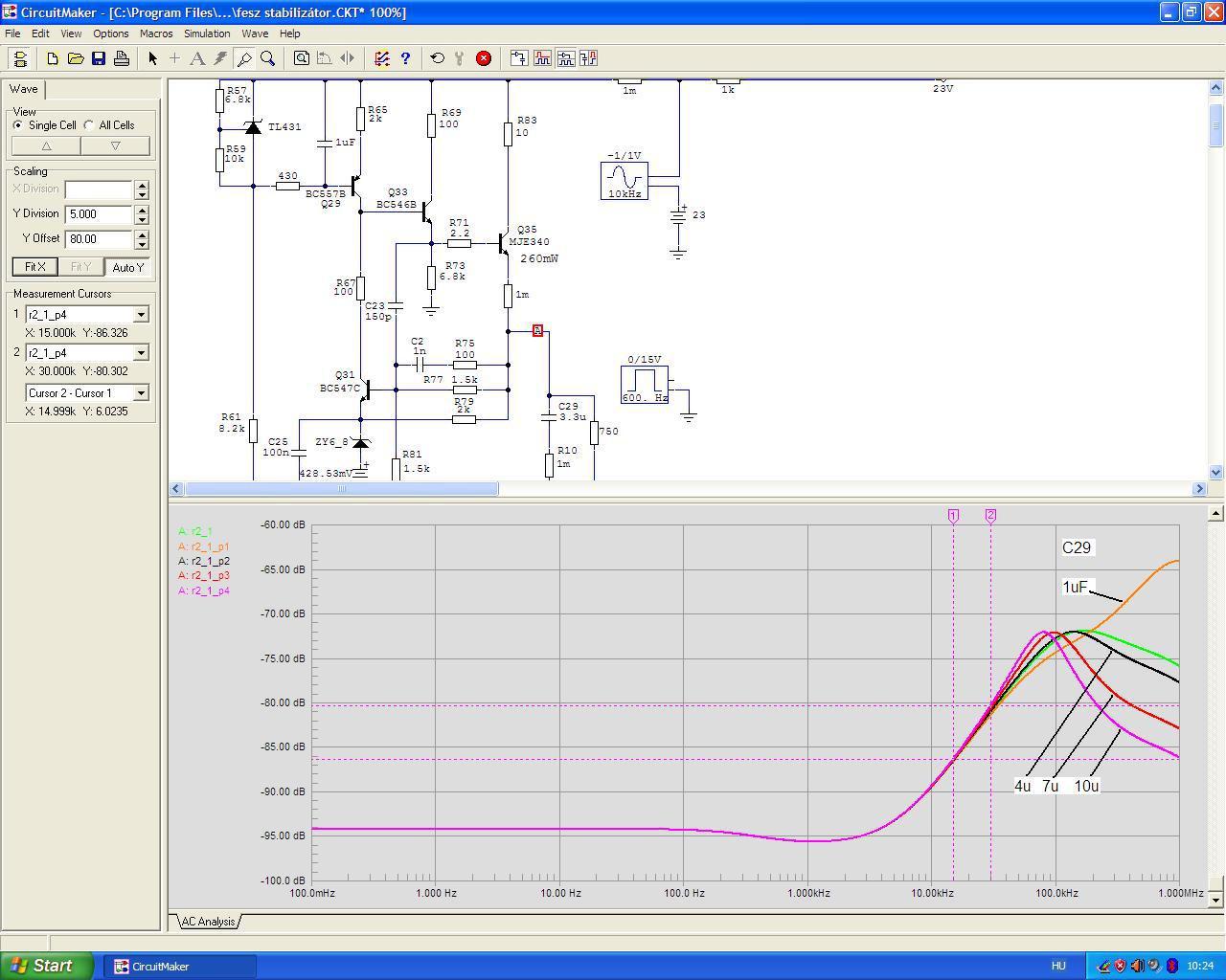

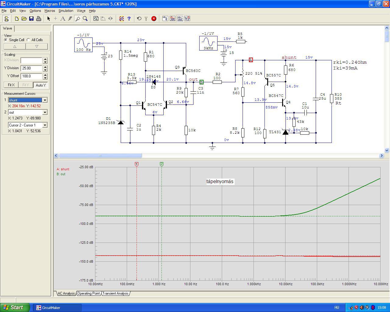

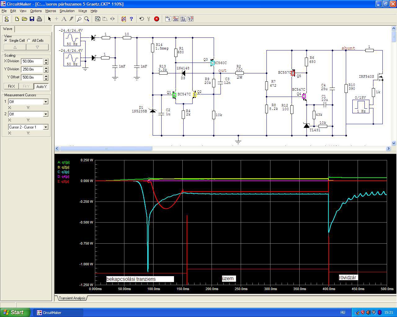

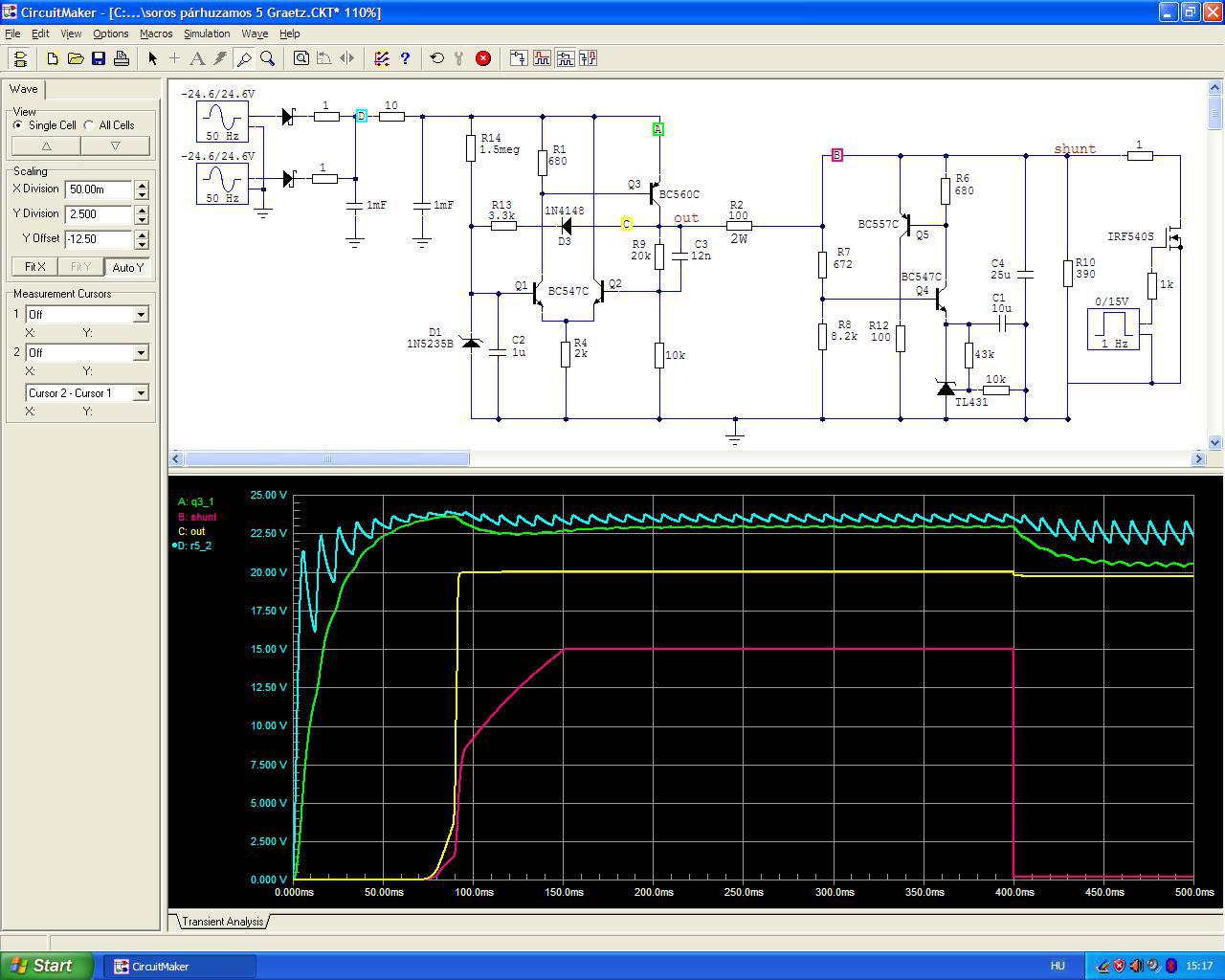

Ami biztosan nem elég jó, vagy úgy is mondhatnám, lehetne sokkal jobb is - az a feszültség stabilizátor. Már akkor éreztem amikor "mókoltam" vele, hogy ennél valami sokkal jobb kéne, de mi? A passzívnak nagy a kimeneti ellenállása és ezt már többször, több mindenen leteszteltem, hogy akkor inkább legyen aktív. De ennek meg a kimeneti impedanciája emelkedik a frekvencia függvényében és ennek megfelelően az impulzus-torzítása nagy. Jó... nincsenek 1 MHz-es impulzusok a zenei jelben, de ez a túllövés akkor is jelen van a kimeneten és ez engem zavar. Emellett valószínűleg meg is hallatszik, mert minden meghallatszik ami kicsit is tökéletlen. Itt állok (ülök) tanácstalanul már hosszú ideje, hogy mi lehetne az a megoldás ami nekem is tetszene, de nem jött az ihlet. Aztán mégis. John Broskie leírta a varázs mondatot: a sönt stabilizátoroknak nem nő fel a kimeneti impedanciájuk. Nem pontosan ezt írta, de ez volt az amire vadásztam. Mondanom sem kell, hogy azóta eltelt vagy 30 szimuláció (ami nálam a holdfázist helyettesíti).
Nem tudom kell-e valami magyarázatot fűznöm a szimulációkhoz. Biztos kellene, de nem tudom mit és mennyire hosszan. Akit érdekel a dolog és nem ért valamit, majd rákérdez és szívesen válaszolok mindenre - amire tudok.
A lényeg szemmel látható. A tápelnyomás 46 dB-t javult, de ami ennél sokkal fontosabb, hogy a kimeneti impedancia DC-10 MHz között állandó és ennek megfelelően az impulzus terhelésre adott válaszjel is. Nem törekedtem a "nulla" kimeneti ellenállásra - ez a 0.2-0.3 Ohm elegendőnek tűnik ahhoz, hogy a fólia induktivitásokon és egyéb terhelő kapacitásokon kialakuló rezgőkörök jósági tényezőjét lerontsa.
Nem akarja feltölteni a fájlokat, megpróbálom külön kitenni őket a következő hsz.-ben.
