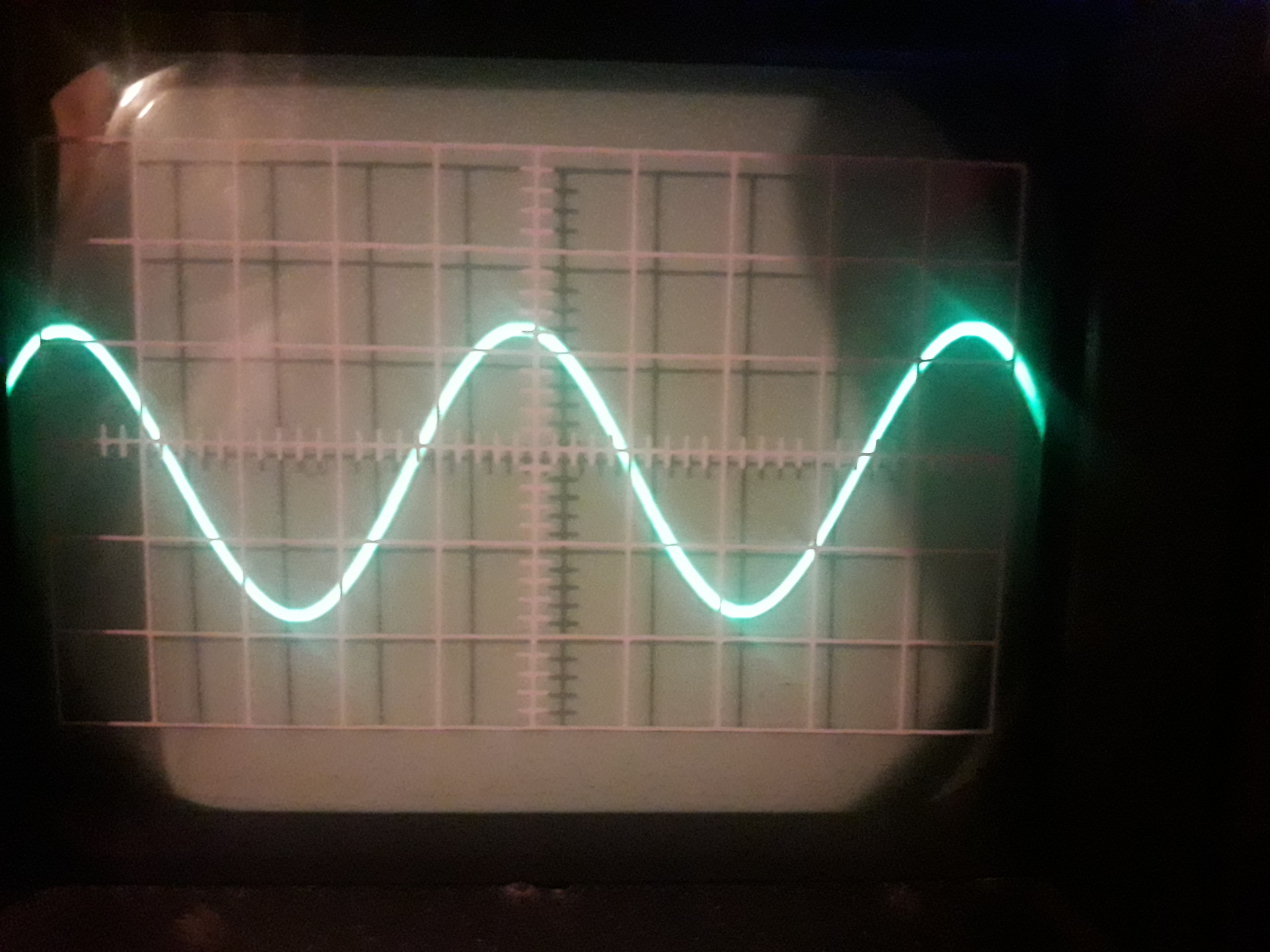

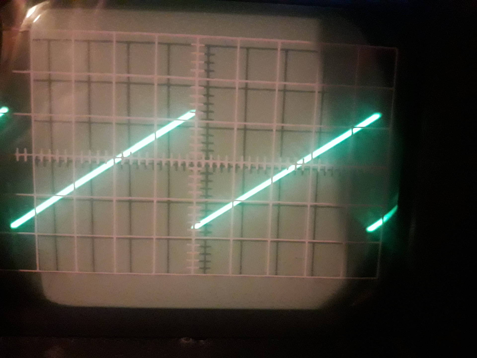

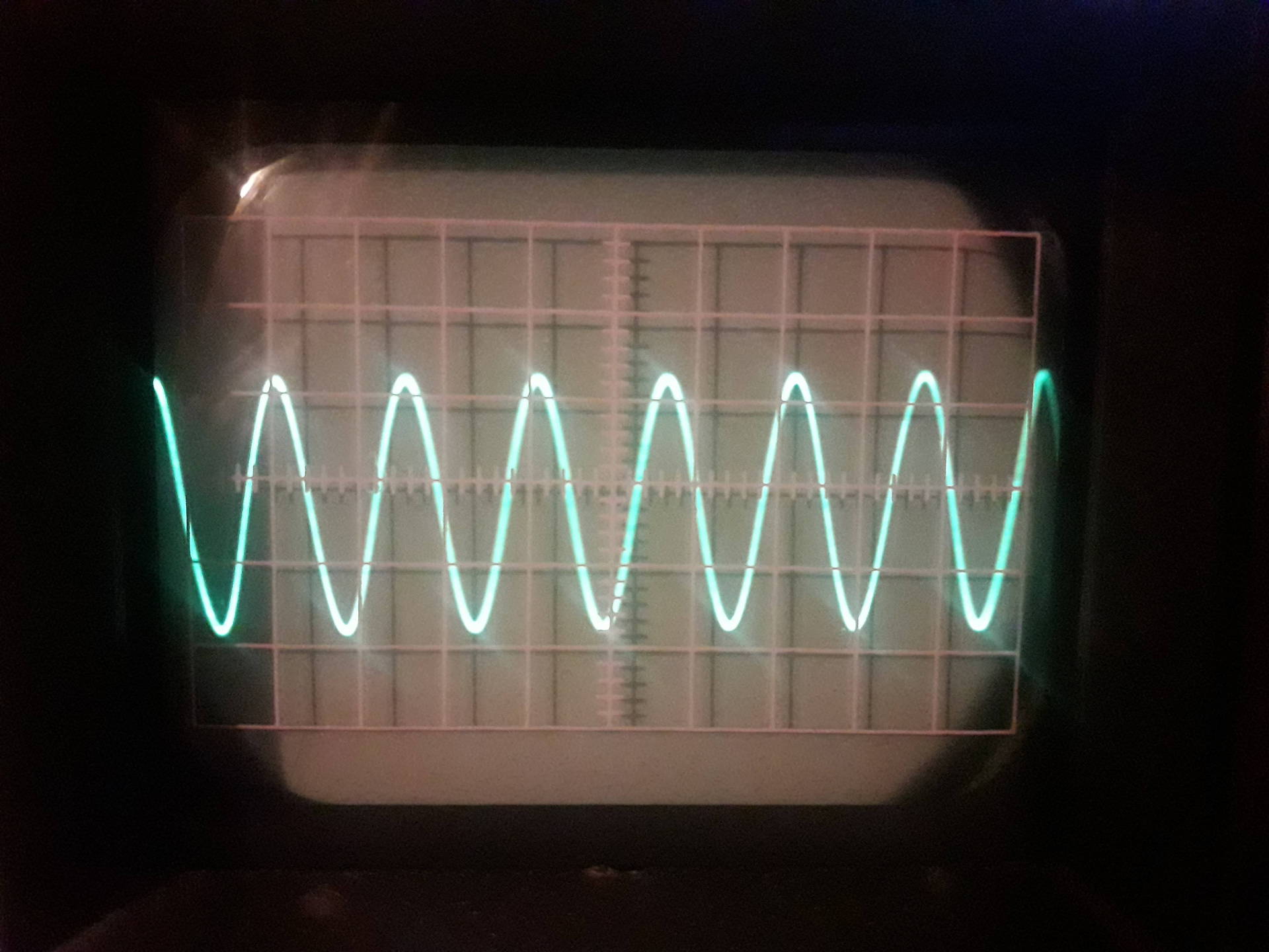

(#) sany hozzászólása Feb 27, 2022 /
Egy DDS jelgenerátor jeleit megmértem. A szkóp beállítása 1 µS/T és 1 V/T, AUTO trigger. A frekvencia 440 Hz-nek választottam.

(#) proli007 válasza sany hozzászólására (») Feb 28, 2022 /
Hello! Valami nagyon nem kerek. f=1/t
Ha a vízszintes eltérítés 1us/div értékű lenne, akkor a 4,7us az 213kHz frekvencia lenne. A szinusz meg itt ennél még sokkal gyorsabb. A 440Hz-nek, 2,27ms a periódusideje..
(#) dB_Thunder válasza sany hozzászólására (») Feb 28, 2022 /
Itt egyetlen ábra frekije sem azonos a többivel!
(#) Suba53 válasza sany hozzászólására (») Feb 28, 2022 /
Szerintem a mérések között te kapcsolgattad az időalapot a szebb fotó kedvéért.
Vagy a DDS generátor frekijét állítgattad?

(#) sany válasza proli007 hozzászólására (») Feb 28, 2022 /
Ja persze, hogy nem, hiszen 1 ms/T. Elírtam, bocsánat.
A hozzászólás módosítva: Feb 28, 2022
(#) sany válasza dB_Thunder hozzászólására (») Feb 28, 2022 /
A szinusz különbözik. Itt a jó. A többi azonos freki.
