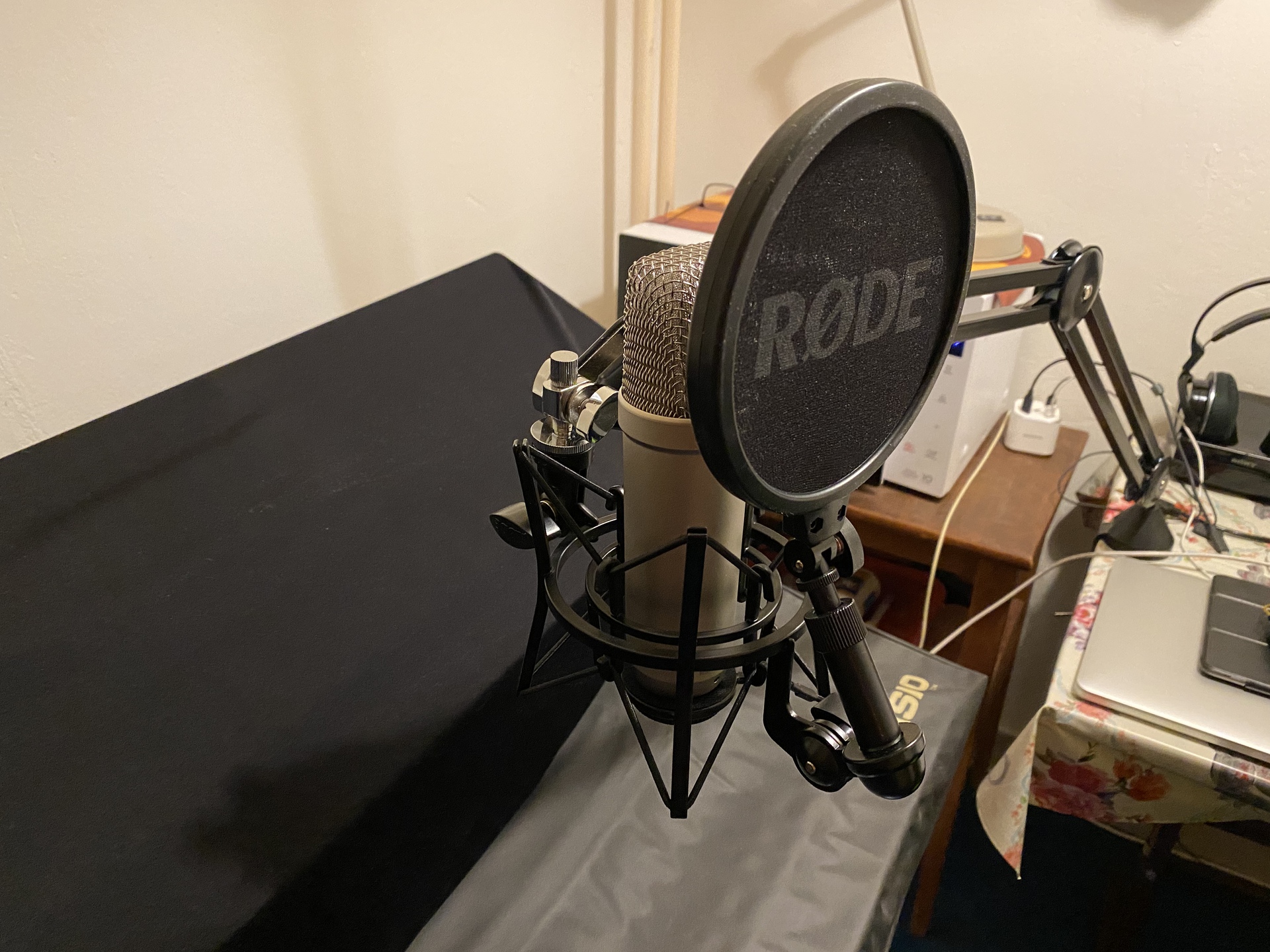

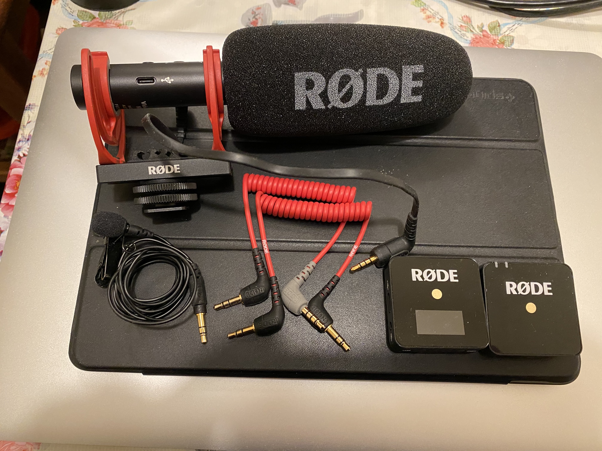

(#) SzervízMacska válasza gyulank hozzászólására (») Márc 1, 2022 / 1
Egyelőre ott tartunk, hogy azt sem tudjuk, mi a terved azzal a nem létező mikrofonnal, és hová akarod dugni. Nem azt mondtam, hogy lehetetlen, meg űber bonyolult, hanem hogy teljesen felesleges. Ugyanis, akinek feltétlenül kondenzátor mikrofonra van szüksége, az nem a pacsirta rádió bemenetére, vagy a laptop integrált hang bemenetére fogja rádugni. Minimum kell hozzá egy tisztes külső hangkártya, vagy egy keverőpult. Ezeken meg hivatalból ott a fantomtáp. Igaz, a kérdésedre nem adtam olyan választ, mint szeretted volna, csupán azt írtam le, hogy sok millió ember, kik videózásra, rádiózásra, tévézésre, podcastolásra, vagy akár csak éneklésre adják a fejüket, hogy szokták ezt csinálni. Lehet, hogy te a kenyeret is otthon sütöd, de az emberek többsége boltban veszi.
Nem írtam, hogy jack csatlakozós, vagy visszahallgatós mikrofont vegyél, ezt te képzelted a szövegbe. Vannak olyan asztali mikrofonok, melynek a kábele végén 1/8-os jack dugó van. Amit be tudsz közvetlenül a pc-be dugni, és szintén nem jár további macerával. Fejhallgató kimenet az usb-s mikrofonokon szok’ lenni, méghozzá direkt monitoring céllal.
A mellékelt képet csupán szemléltetésnek szántam (meg egy kicsit dicsekvésnek). Azért nem írtam tipust, meg árat, mert még mindig nem tudjuk, hogy konkrétan milyen eszközökről beszélünk, és nem is ide tartozik. Egyébként nem titok, rode nt1a a pontos tipusa. Ha legalább egy netes árlistát átnéztél volna, biztosan felismered… Természetesen xlr kábellel csatlakozik. Egyébként vannak egyéb mikrofonjaim is a gyártótól, de ezek egész más célra valók. Főleg kamerákhoz, telefonhoz. De a felső usb-n is tud csatlakozni, nem csak jack-en.

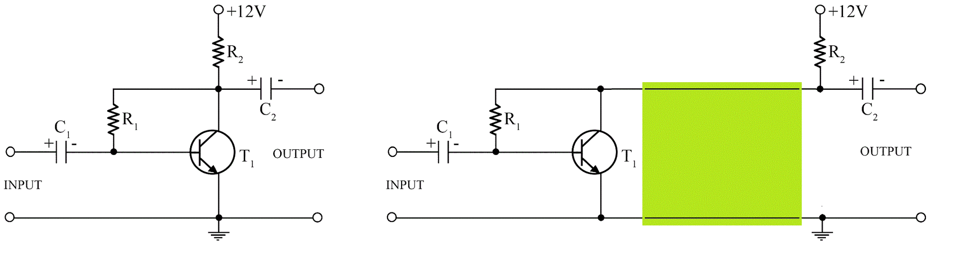

(#) reloop válasza gyulank hozzászólására (») Márc 1, 2022 /
Szia! Megpróbálom szemléltetni.
Az alábbi ábra bal oldalán a létező legegyszerűbb tranzisztoros erősítő látható.
Jobb oldal ugyan az a kapcsolás, csak van benne egy zöld mező ami a valóságban egy érpár, ami a jelforrást a fantomtáppal összekötő vezeték. Tehát maga a fantomtáp egy feszültségforrásból, egy ellenállásból és egy kondenzátorból áll.
Hogyan is működik? Az esetünkben R2 pozíciószámot kapott ellenálláson keresztül áramot küldünk a jelforrás aktív elemére. Ez most a T1 tranzisztor, de állhat ugyan itt egy ördögien bonyolult áramkör is, a lényeg, hogy az áramfelvétele az elküldendő jellel legyen arányos.
Az áramváltozás feszültségváltozást hoz létre a fantomtáp ellenállásán (R2), amiről az egyenfeszültséget egyszerűen leválasztjuk egy kondenzátorral (C2) és megkapjuk a távolról küldött jelet.
