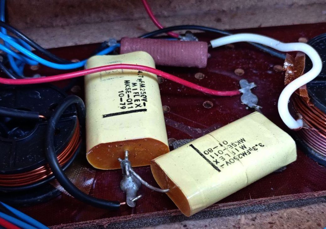

(#) erdiboni hozzászólása Feb 18, 2022 /
Üdv! A kérdésem a következő lenne. Felújítás alatt áll egy Videoton Diadém hangsugarzóm. A benne lévő hangváltóban a kondenzátorok eléggé kiszáradtak az idők folyamán, ezért időszerű a cseréjük. A gyári megoldas szerint 2db elko van utanként, melyek a katódjuknál van összekapcsolva. A kérdésem az lenne, hogy ha bipoláris kondenzátorra szeretném lecserélni, akkor mekkora kapacitásút érdemes beletenni, pl amikor 10+10uf van összeforgatva? Esetleg meghallgatnék tanácsokat, hogy milyen kondikra érdemes kicserélni őket.
Előre is köszönöm!
(#) uniman válasza erdiboni hozzászólására (») Feb 18, 2022 /
A "10+10uf" helyett megérdemelnének egy rendes 4,7µF-os kondenzátort...párforintos tétel!
(#) erdiboni válasza uniman hozzászólására (») Feb 18, 2022 /
Ez a terv, ki akarom váltani, valami komolyabb kondenzátorral, csak abban voltam bizonytalan, hogy milyen kapacitású bipolárt használjak.
A hozzászólás módosítva: Feb 18, 2022
(#) uniman válasza erdiboni hozzászólására (») Feb 19, 2022 /
Én meg azt írtam, hogy nem kell "bipolár"...ha van "rendes" kondi is (elfér). Sorbakötött kondik kapacitása feleződik.
(#) veroka válasza uniman hozzászólására (») Feb 19, 2022 /
Nem egészen. Sorba kötött kondik értéke csak akkor feleződik ha ugyanolyan értékűek a kondik. Egyébként a reciprok értékükkel kell számolni.
(#) uniman válasza veroka hozzászólására (») Feb 19, 2022 /
A "10+10uf"...papír szerint egyformák! (de lehet akár 50% eltérés is köztük)
(#) Gafly válasza uniman hozzászólására (») Feb 19, 2022 /
Nem tudom ennek a 63 Vdc feszültsége elegendő-e?

(#) uniman válasza Gafly hozzászólására (») Feb 22, 2022 /
A DC 63V kevésnek tűnik a gyári cuccokhoz képest...

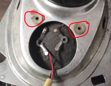

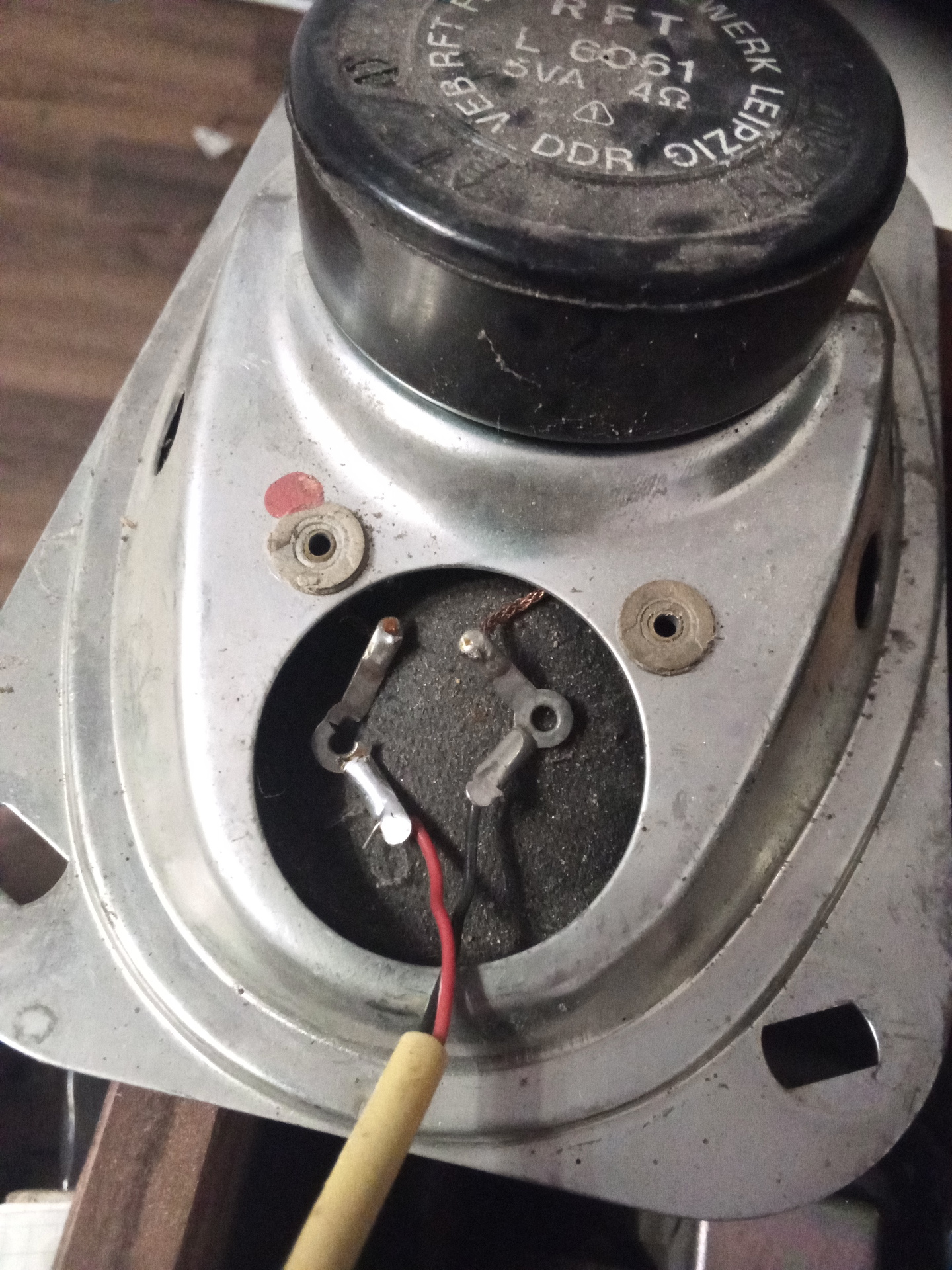

(#) jani1987 hozzászólása Márc 1, 2022 /
Na ilyenkor mi a teendő? Vagy ennek hogy kellene állni?
(#) uniman válasza jani1987 hozzászólására (») Márc 1, 2022 / 1
(#) Gafly válasza jani1987 hozzászólására (») Márc 1, 2022 /
Jelölt részen kellene lennie.
Ha az enyém lenne, akkor csavar, alátét(ek), anya és festék/ragasztó.
Ha más baja nincsen...
(#) granpa válasza Gafly hozzászólására (») Márc 1, 2022 /
A bal meg cserés.
(#) jani1987 válasza Gafly hozzászólására (») Márc 1, 2022 /
Engem az zavart meg hogy a kivezető huzal nem volt túl rövid? Nehogy hozzá érjen a fém vázhoz.
Granpa: Elvileg ilyen sarunak lenni kell itthon.
