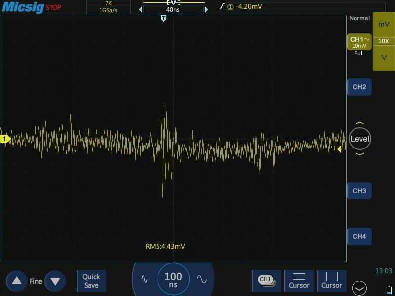

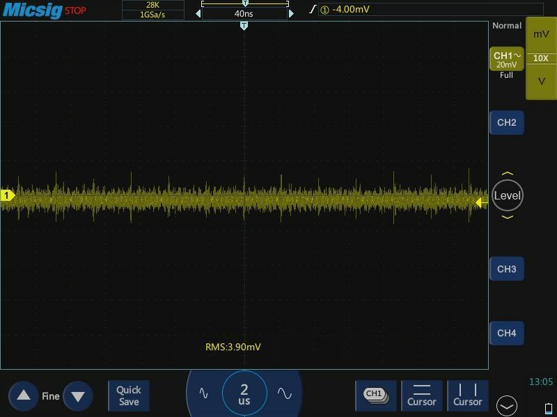

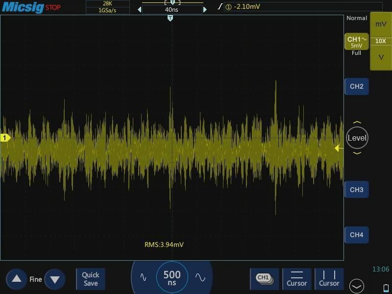

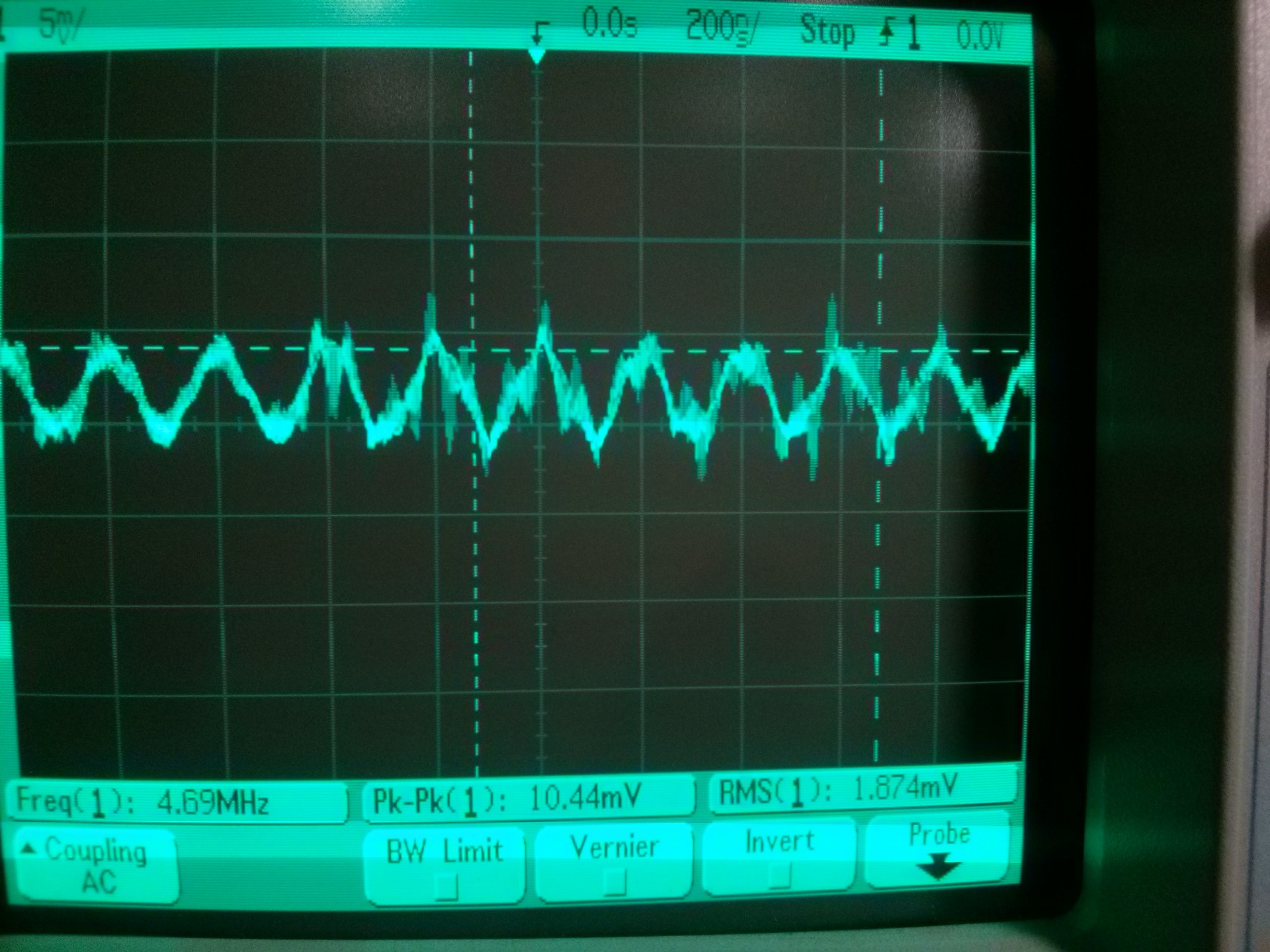

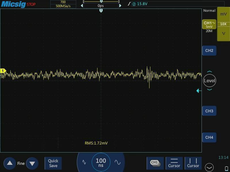

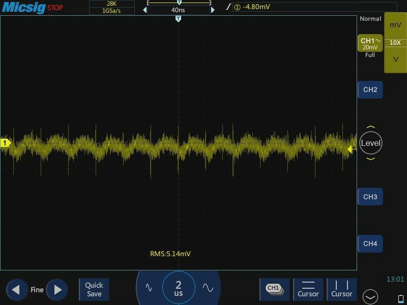

Megmértem az MP2459 zaját. Egy áramkörben 5VDC-t állít elő. Az első három képen a step-down kimenetét mérem full sávszélességen. A következő két képen van egy plusz LC szűrő, ami majdnem jelentéktelen, ugyanis csak egy zavarszűrő ferrit darab amin átmegy a vezeték (akkora mint egy ellenállás) és egy lowESR kondi van utána. Az utolsó képen 20MHz-es sávszéllel ezt inkább az RMS zaj miatt néztem. Bár az analalóg stabkockák zaját 10Hz-100kHz közötti sávban adják meg, de ha így mérek az MP2459 esetében is, akkor az oszcilloszkóppal gyakorlatilag nem tudom megmérni a zajt, mert 5mV/div esetén egyenes vonalat látok,a mi épphogy csak "szőrös", ez lehet akár a szkóp saját zaja is. Ha a hallható sávban nézném (mert mondjuk erősítőben használnám) akkor valószínűleg nem rosszabb mint bármilyen más stabkocka.
Esetleg megmérem majd rendes LC szűrővel is.
A képeken látható a zaj csúcs, és effektív értéke is (RMS), mindenki eldöntheti magának, hogy ez sok-e vagy sem.

(#) majkimester válasza Skori hozzászólására (») Feb 26, 2022 / 1
Mekkora terhelés volt a kimeneten? Mert itt jelentős különbség lesz, ha terheletlenül méred, vagy 10 mA esetleg 100 mA vagy 500 mA-es árammal terheled. Esetleg le tudod mérni nagyobb terheléssel?
A másik probléma, hogy nem csak a kimeneten lesz ott a nagyfrekvenciás zaj, amit ott ugyan megszűrhetsz egy plusz LC-vel, hanem sugározza is, amit a közelébe futó vezeték is összeszed, mégha galvanikusan egyáltalán nincsenek kapcsolatban. Ezt is meg lehet nézni, ha a szkóp zsinorjának a testjét rácsipteted a bemenetre, és az így kapott hurkot az áramkör közelébe teszed.

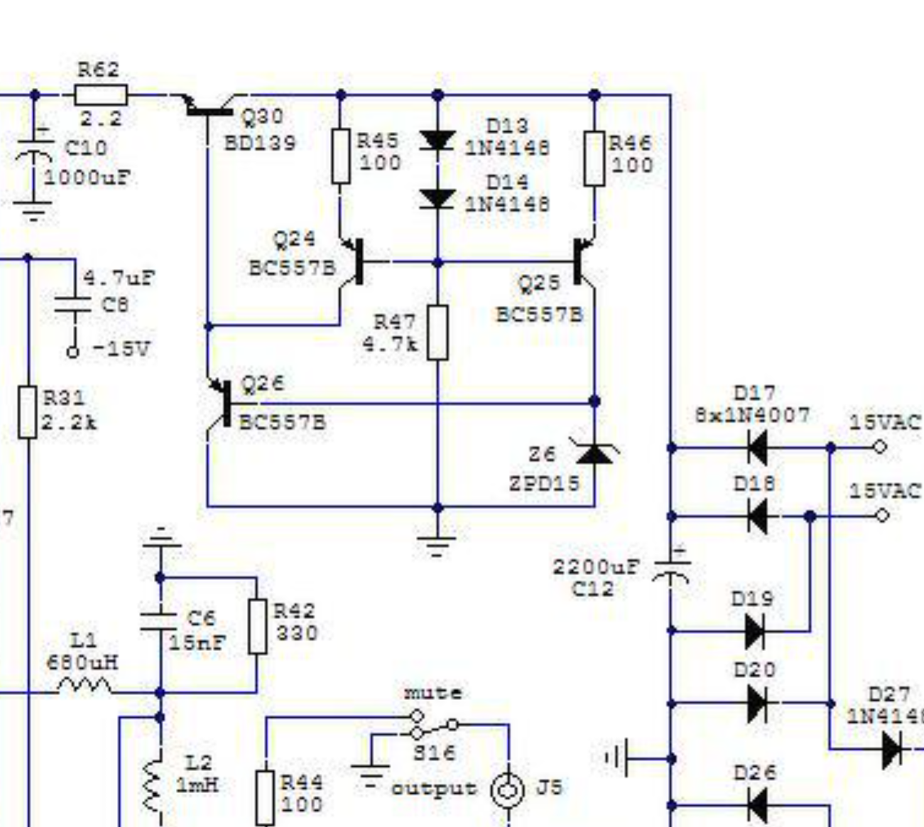

A kapcsolóüzem -> lineáris stab kocka csere indítatását értem, de a stabkocka -> diszkét elemekből felépített stabilizátorra való cserét nem feltétlen. A diszkrét elemekből felépített milyen paraméterekben lesz jobb? A termikus zaj szempontjából nem vagyok meggyőzve.
Egy korábbi áramkörödben láttam az alábbi megoldást. Ezt milyen megfontolásból alkalmaztad? A benne lévő zener stabitás és zaj szempontjából is elmarad egy bandgappal megvalósított stab IC-től.
(#) Skori válasza majkimester hozzászólására (») Feb 26, 2022 /
A forrasztóállomásomban mértem az 5V-os tápon, a BluePill (kb. 40mA), és az LCD világítása (kb. 70...80mA) ment róla. Az MP2459 azon kevés kapcsolóüzemű stabilizátorok közé tartozik, amelynek az adatlapján megadják a Conduction EMI és a Radiation EMI szintjét is. Ez két okból érdekes, azért mert a legtöbb hasonló IC adatlapján semmilyen információ nincs ilyesmiről (és nyilván okkal nincs), a másik a saját tapasztalat: a teljesen lábkompatibilis AOZxxxx-et beépítve a helyére érezhetően nagyobb az MCU-ban levő AD által mért értékek ingadozása. Azaz számottevő különbség van zaj szempontból az IC-k között.

Tapasztalatom szerint az ilyen zener-es stabilizátoroknak hatalmas zaja van. Egy sima TL431-el, szinte minden szempontból jobb stabilizátor építhető (vagy akár a LED-ek zaja is kisebb).

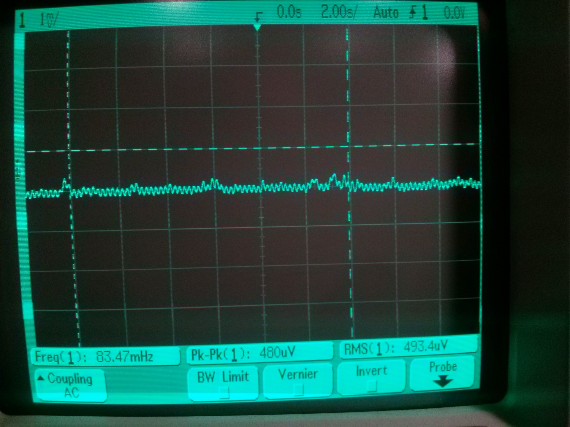

(#) Karesz 50 válasza majkimester hozzászólására (») Feb 27, 2022 / 1
Sokat kérdeztél és nehezeket, amire nem lehet néhány mondatban válaszolni.
A "stabkockák" egyszerűen rosszul szólnak. Tudok élő példákra hivatkozni, hogy nem csak én jutottam erre a következtetésre hanem mások is. Valószínűleg túl sok tranziens zavart termelnek és lassúak. Magasabb frekvencián kicsi a tápelnyomásuk.
A korábbi áramkörömben látott passzív stabilizátor "hatalmas" zaját a CAM02593-as fotón láthatod 1:1-es osztóval mérve az RC tag után. Zaj szempontjából ez megfelelő lenne, de túl nagy a kimeneti ellenállása - ez látható a következő képen(2556). Az erősítő (ez egy mc bemenetű RIAA korrektor volt) közel táptól-tápig van kivezérelve (20 Vpp környékén) zenei jellel (CD játszóról, anti-RIAA taggal a bemenetén). Az "alsó sugár" mérővezetéke közvetlenül az áteresztő tranzisztor emitterén, a felsőé a 2.2R/1000µF-os szűrő kimenetén. Itt is vannak lengések, nem is szólt jól bármit is próbáltam elkövetni vele. Újratervezés lett a vége, diszkrét alkatrészekből felépített aktív stabilizátorral. Ez már jobban tetszett, ezt használtam a mostani előerősítőben is. (Mire elkészültem az egésszel, támadt egy jobb ötletem, majd egyszer talán kipróbálom azt is.)
A harmadik képen a 8 Vpp, 5Hz-es kimeneti jelszintnél mért feszültségváltozás látható az aktív stabilizátor kimenetén. (Azért 5 Hz, hogy lehessen látni a hálózati feszültség ingadozást is.) Az utolsó képen 5 MHz, 8 Vpp szinusz van az erősítő kimenetén. Itt már csak a kimeneti szűrőkondi "dolgozik össze" a fóliainduktivitással. A kép tele van a szkóp saját zavarjeleivel - annyi azért kivehető, hogy 5 mVpp az akármik paralel kimeneti impedanciája. Itt, 5 MHz környékén volt a rezonanciacsúcs. Az a 100 MHz körüli gerjedés-szerűség nem tudom miből eredhet/származhat, majd amikor kiviszem bedobozolni a műhelybe újra rámérek a Tektronix-szal az egészre.
(#) majkimester válasza Skori hozzászólására (») Feb 28, 2022 /
Megnéztem a AOZ1282-t is amit írtál. Gondolkoztál azon, hogy mi határozza meg itt a zajt?
Vajon mivel tud az MP2459 jobb eredményt adni?
Ugyanabban az áramkörbe berakva, azonos elrendezés, azonos alkatrész értékek, azonos terhelés ...
Néhány dolog ami eszembe jutott:
- A fenti feltételek teljesülése esetén a kapcsolófrekvenciás komponens a működési frekvenciától függ leginkább. 450 vs. 480kHz ez talán ad minimális plusz zajt az AOZ-nál ...
- Az AOZ nagyobb áramot is tud, kisebb a kapcsoló FET Rdson-ja, ez is befolyásolhatja ...
- A nagyfrekvenciás tüskék a belső FET kapcsolási sebességétől is függnek ...
- Esetleg kis terhelésnél nem megy Continous módban ...

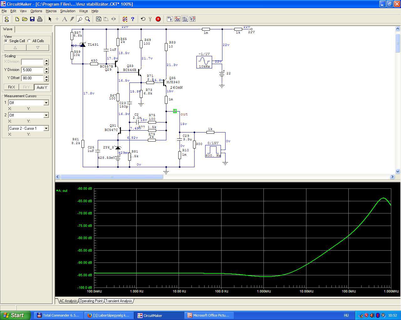

A fenti áramkörödben a diszkrét alkatrészekből felépített stabilizátor után berakott RC erősen csökkenti a zajt. Ez látszik is a második ábrán, ahol az Emitteren azért ott van a kb. 4mVpp "hatalmas" zaj, ami 10x akkora, mint az aktív stabilizátorod kimenetén. De ugyanez az RC okozza a nagy kimeneti ellenállást ...
Megmutatod esetleg az aktív stabilizátorod rajzát is?

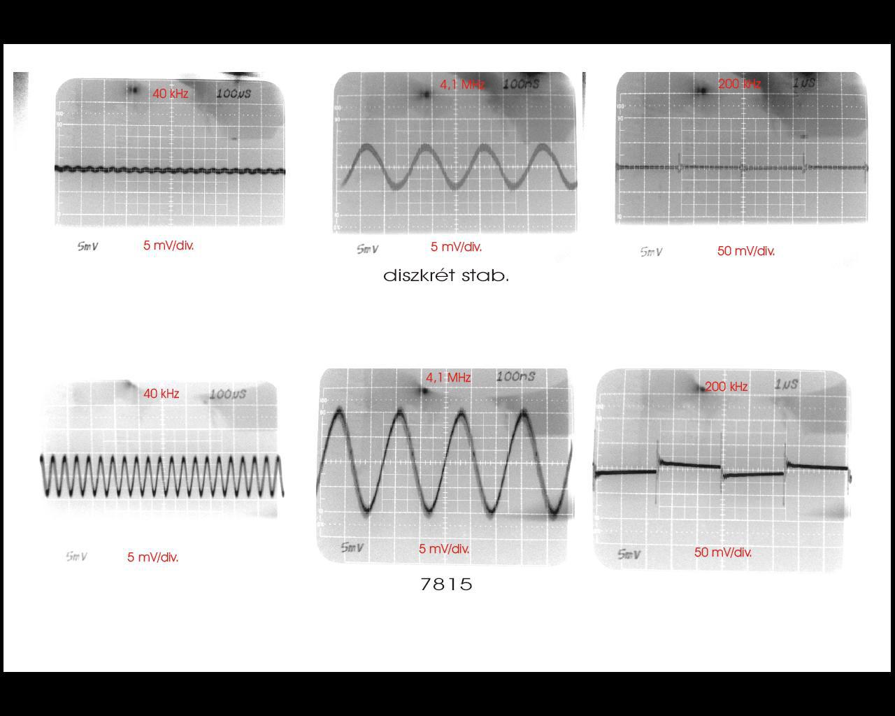

(#) Karesz 50 válasza majkimester hozzászólására (») Márc 1, 2022 /
A stabkockák nem gerjedékenyek, csak valami miatt "rosszul szólnak" a vele megépített erősítők.
„A fenti áramkörödben a diszkrét alkatrészekből felépített stabilizátor után berakott RC erősen csökkenti a zajt.”
Ott nem zaj van a táp kimenetén. Az erősítőt közel táptól-tápig kivezéreltem zenei jellel és a passzív stabilizátor kimenetén néztem meg szkóppal, hogy mi jelenik meg ott ebből a zenéből. Tehát a stab kimeneti impedanciáját mértem "üzemi körülmények között".
Ez a szimulációja a stabilizátornak. Ma megnéztem analóg szkópon a kimeneti impedanciáját és ha már "nézek", rámértem a 7815-re is. A generátor kimeneti amplitúdója 20 Vpp és ezt egy soros kondin plusz 1k ellenálláson keresztül kötöttem a stabilizátorok kimenetére, tehát +/- 10 mA AC volt a terhelőáram.
(#) majkimester válasza Karesz 50 hozzászólására (») Márc 1, 2022 /
78xx széria egy 50 éves konstrukció. Biztosan vannak ennél sokkal kifinomultabb, modernebb típusok is, mint például az LM2941, hogy csak egy példát említsek. Ez persze meg is látszik az árán is.
