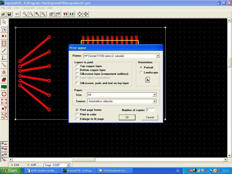

(#) ordeal hozzászólása Júl 11, 2008 /
Remélem ti gyakorlottak vagytok és nektek ez egy egyszerű kérdés lesz!
Én nyáktervzéshez az ExpressPCBt használom, és megdöbbentem hogy nem lehet belőle nyomtatni.
Nagyon fontos és sűrgős lenne megtudnom hogy tudok méretarányo(1:1) képet nyomtatni ami alkalmas lenne a fotózáshoz vasaláshoz mind1 mihez csak kell nekem a megtervezett nyák.Mi ennek a módja?
a printsreenelésen kívül?mert ott szerkesztgetni kell blabla és félek hogy elrontom nyákotak....

(#) teodor válasza ordeal hozzászólására (») Júl 11, 2008 /
Lehet nyomtatni belőle, katt a file-re ott találod utána az ablakban beállitod melyik oldalt akarod nyomtatni és ok.
(#) lgyk válasza ordeal hozzászólására (») Júl 11, 2008 /
Hi!
Lehet nyomtatni belőle, de laponként csak egy maszkot nyomtat. A printscreenelést régóta használom, és szerintem egy közepes képszerkesztővel (pl. PhotoFiltre) összeillesztve, színkorrigálva tökéletes eredményt lehet kihozni percek alatt.
