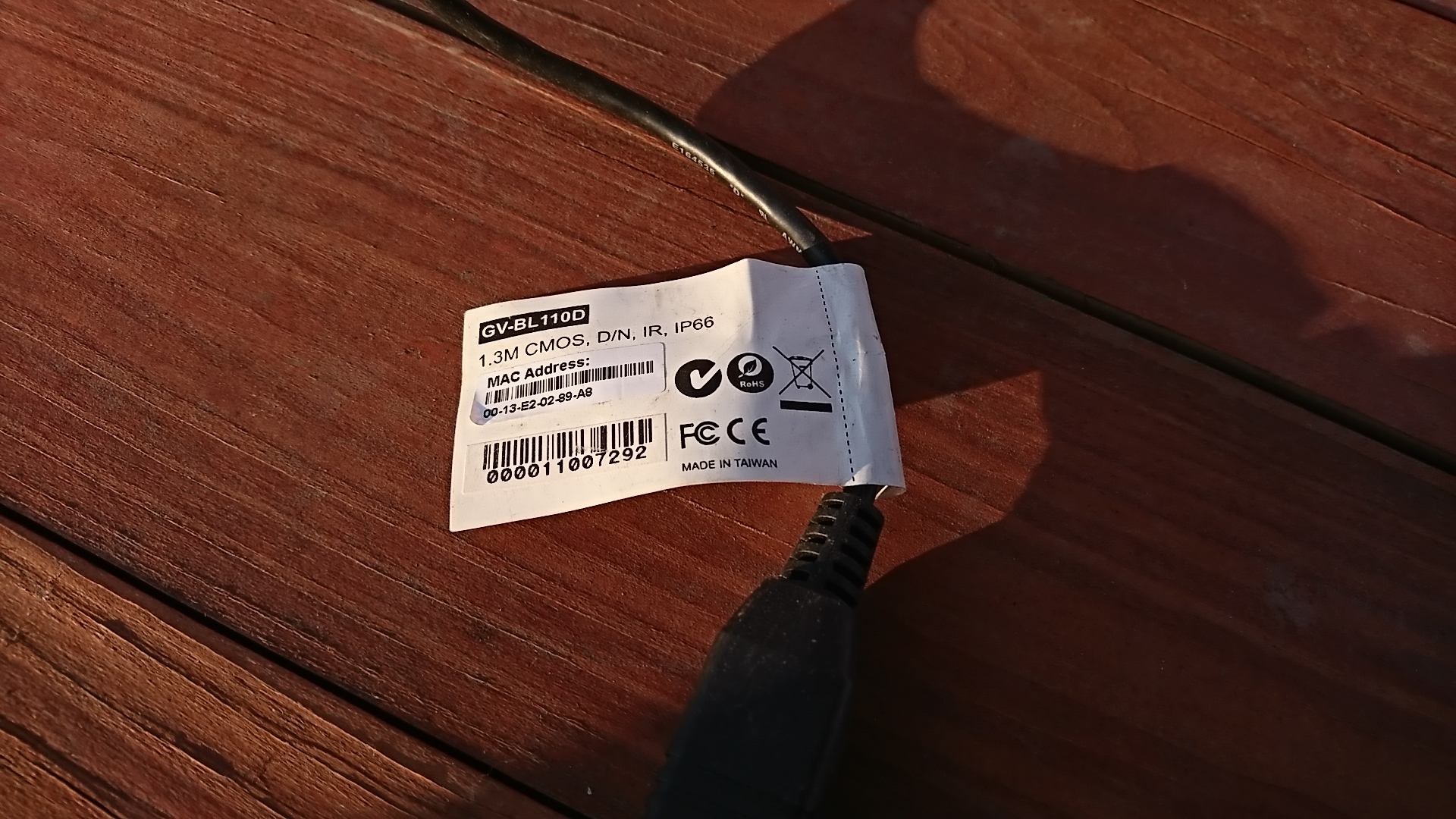

Segítséget szeretnék kérni. Ismerősöm adott 4db GeoVision GV-BL110D kamerát, hogy keltsem életre. Nem sikerült.. Tápellátást ráadva sötétben bekapcsol az infra, világosban kikapcsol. Angol leírás alapján reseteltem majd próbáltam lan kábellel csatlakoztatni laptophoz. Youtub-on látott videó alapján szerettem volna rácsatlakozni, sikertelenül. Ezután bedugtam egy router-ba amihez a laptopot is kábelen csatlakoztattam. Így akartam megnézni milyen IP címen érhető el a kamera, de nincs a listán. Sőt, a kamerát csatlakoztatva még a laptop címe is eltűnik a listából. Próbáltam IP scanner programot is, nem talált semmit. A kamerák előéletéről nem tudni semmit. Kérdésem az lenne, hogy ezek alapján hibásak lehetnek illetve lehet valamilyen módon titkosítani és azért nem férek hozzá? Előre is köszönöm a válaszokat! A hozzászólás módosítva: Márc 14, 2022
Hozzáférni csak switch / routeren keresztül lehet.
A kamera ip- je 192.168.0.10 Ezt csak akkor éred el ha te is ebbe a tartományba vagy. Nézd meg a saját ip-d az ipconfig parancsal. Ha a laptop ip- je nem 192.168.0.x akkor a routert kell elöször beállitani erre a tartományra.
Értem. Megnézem és megpróbálom beállítani. Az problémát jelent ha közben a router csatlakozik az internethez?
Beállítottam a routert 192.168.0.1 ip címre. Így sikerült elérnem a kamerát. Alapértelmezett felhasználó névvel és jelszóval sikerült belépnem. Internet Explorer 6 vagy annál újabbat kér. Nekem Windows 7 oprendszer és IE 11 böngészőm van. Élőképet nem tudok nézni rajta, ocxdow~1 hibát dob. ActiveX beálításokra sem reagál. A műhelygépemen Windows XP van valami régi explorerrel. Megpróbálom azzal és jelentkezek.
Köszönöm a segítséget!
Azzal valószínűleg jó lesz, az ActiveX kell neki, azt meg már semmi nem szereti.
Windows 7 alatt az iSpycam nevű programmal sikerült képet kapnom a kamerától. A műhely gépemen szándékosan van XP telepítve. Néhányszor már jól jött. Pl az AVR-Dopert is csak arról tudom használni.
