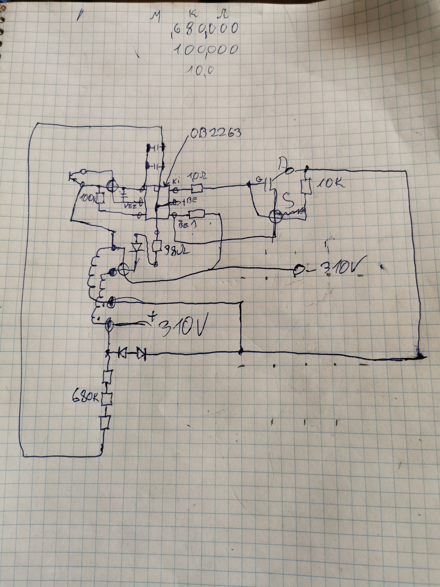

Helló mindenki van egy "stromo sw 330"
Tipusu inverteres heggesztő és ha valakinek lenne ugyan ijen.
Készitene egy képet a nagy panelröl az a része kellene ahol a
Hütöborda nem takarja a panelt.
Ott van egy fet és smd 6lábu alkatrés annak és körülötte lévö
Ellenállások értéke kellene.
Köszi.

(#) fepity hozzászólása Márc 26, 2022 /
Sikerült rátalálni mijen a et meghajtó ic
A tipusa OB2263 ez alapján kifogom javitani.
Fontos lépés hogy egy rajzot készitettem és beazonositottam
minden alkatrészt és lemértem.
Még az IGBT tranziztort még nem tudtam lemérni,
de van alkatrészteszterem az képes rá hogy megmonja jó e az alkatrész.
És egy kép a rajzrol ez segitett durkálni a neten.
