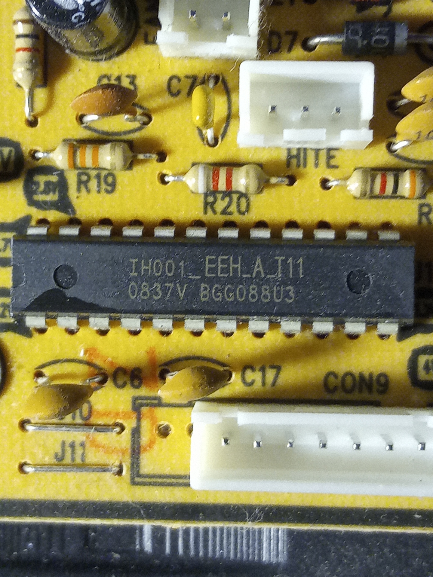

Sziasztok. !
Kicsit meglepőttem amikor szembesultem azzal , hogy az lm339n helyén teljesen más van. Viszont van benne egy ilyen hosszú ic. Aminek nem értelmezem a kódjat.
Olyan mintha az lm339n et ötvozték volna a processorral.

(#) Saggitarius válasza nagyzsak hozzászólására (») Feb 5, 2022 /
Valahol a korben lesz egy nullatmenet erzekelo, igy lesz szinkronban (fazishasitas).

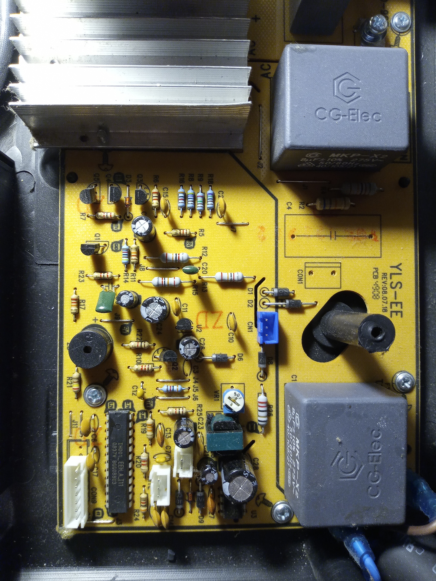

(#) vfd ora válasza vfd ora hozzászólására (») Feb 23, 2022 /
Sanos már többször írtam, de eddig még nem kaptam segítséget.
A Hendi 2000- es indukciós lap minden funkciója szabályozható, viszont az edény felismerése nem akar megoldódni, nem melegít, csak csipog, és végül kikapcsol!
Képeket már töltöttem fel!
Köszönöm a segítséget!

(#) vfd ora válasza jeriko hozzászólására (») Feb 24, 2022 /
Olvastam , hogy tudnál segíteni!
Segítséget kérnék, mert a főzőlap nem ismeri fel a mágnesezhető, indukcióslapra való edényeket, míg a másik lapon tökéletesen működnek!
A tipusa Hendi 2000 model.
Belehet kapcsolni, minden funkciója állítható, csak éppen nem indul el a melegítés.
Hibakód nincs, csak időnként csipog, majd kikapcsolja magát!
Mi lehet a hiba oka, hol keressem, ha szétszedem?

(#) nagyzsak válasza vfd ora hozzászólására (») Márc 18, 2022 /
Bár még próbálom megérteni a főzőlap működését.
Annyit tudok hozzászólni :
1/ igbt meghalytása 18-20v 2db pici tranyi .npn , és egy pnp.
Npn kollektorát nézd meg. Ott van e ez a fesz ?
2/ proci hiba, vagy az őt kiszolgáló alkatrészek ez esetben
folos vacakolni vele
Ha idonként csippan az annyit tesz , hogy kiad 1db inpulzust az igbt re ( ha kiadja) és teszteli a rezgőkör reakcióját . Amiből tud kovetkeztetni levan terhelve vagy sem.

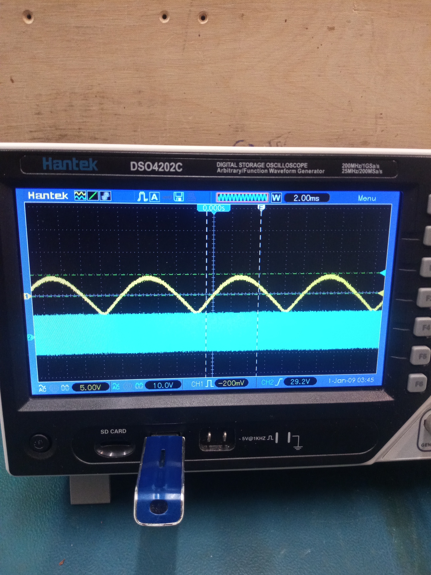

(#) nagyzsak hozzászólása Márc 23, 2022 /
Na ezen lehidaltam. Nem is gondoltam rá.
Pedig logikus 8uf kondi puffernek
100 herzen kapcsolgat a rezgőkörre ami vezérléstechnikai kérdéseket vet fel bennem
Sárga a pufferkondi kék az igbt gate ellenallás bemenete

(#) erbe válasza nagyzsak hozzászólására (») Márc 23, 2022 /
Nem értem, mi a bajod vele? Az összes inverteres főzőlap ilyen. Legfeljebb nem 8, hanem 6 vagy 10 µF kondi van benne egyenirányítás után. Attól még nagyon szépen működik. A rezgőkör meghajtása sokkal magasabb frekin megy. Nem 100 Hz-en, ahogy gondolod. Ha ráadná arra a néhány menetes majdnem légmagos tekercsre a 100 Hz-et, azonnal megsülne a biztosíték meg az IGBT is.
(#) nagyzsak válasza erbe hozzászólására (») Márc 24, 2022 /
Igen ezt tudom. Az a bajom , hogy amikor a 8uf kondin majdnem nulla a fesz . Hogyan lendűl túl rajta. Mit lat a komporator.
Bocsi de kifogom mérni.
Érdekel pontosan mit hogy csinál.
Addig amig a 8uf en minimum 100v van addig a komporator siman latja a belengést és tudja vezerelni a processzort mikor adjon inpulzust.
(#) erbe válasza nagyzsak hozzászólására (») Márc 24, 2022 /
Ezért van az MCU-nak külön tápegysége. Az kézbentart mindent.
(#) nagyzsak hozzászólása Márc 24, 2022 /
Oké az is rendben van. Na majd scopolok és elmondom mi a filozófiai problémam.
Bar annyit mar megtudtam , hogy a komporator tizedvoltos eltérésnél is ad jelet mar . Szóval esélyes , hogy a legkissebb fesznél is ad jelet

(#) vfd ora válasza nagyzsak hozzászólására (») Ápr 1, 2022 /
Köszi a választ!
3 db tranzittort találtam, S8050 npn ,a zöld kábel alatt, S8550 ez pnp, ez látható, és S8030 ez npn a zöld kábel felett, balra!
Akkor itt mérjek feszültséget?
A képen nehezen látható, de megtalálható!
A csipogás az minden lapnál megvan. Addig amíg megfelelő edény nem kerül rá, csipog, majd bizonyos idő múlva kikapcsol, és nem csipog.

(#) Dino71 válasza vfd ora hozzászólására (») Ápr 3, 2022 /
Leírták, a hűtőbordákon lévő IGBT et ellenőrizzed zárlatra.
(#) vfd ora válasza Dino71 hozzászólására (») Ápr 3, 2022 /
Köszi a választ, de nekem 3 db kis tranzisztorról írtak, hogy ott meg van e a 18-20V, mert az hajtaná meg az IGBT!
Szerintem ha az IGBT zárlatos lenne, akkor vagy a biztosíték menne ki a lapon, vagy egyből lecsapná a hálózati biztosítékot, de itt nem ez történik! Egyszerűen nem ismeri fel a ráhelyezett edényt!
Inkább szakadt lehet az IGBT, ha az a rossz.
