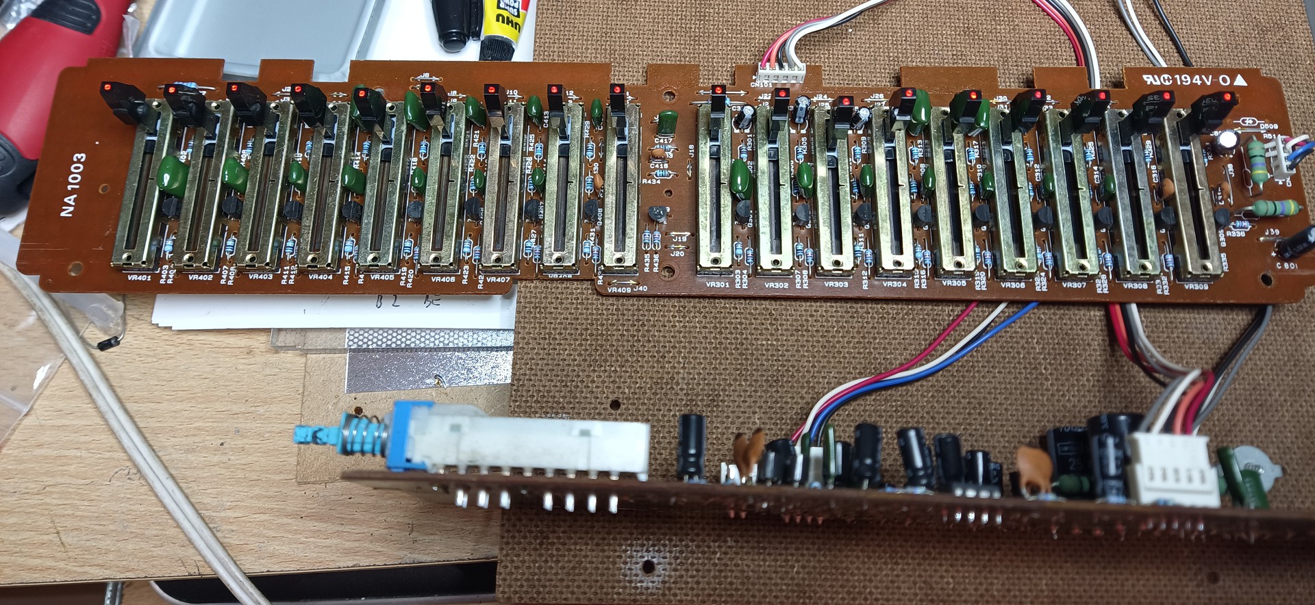

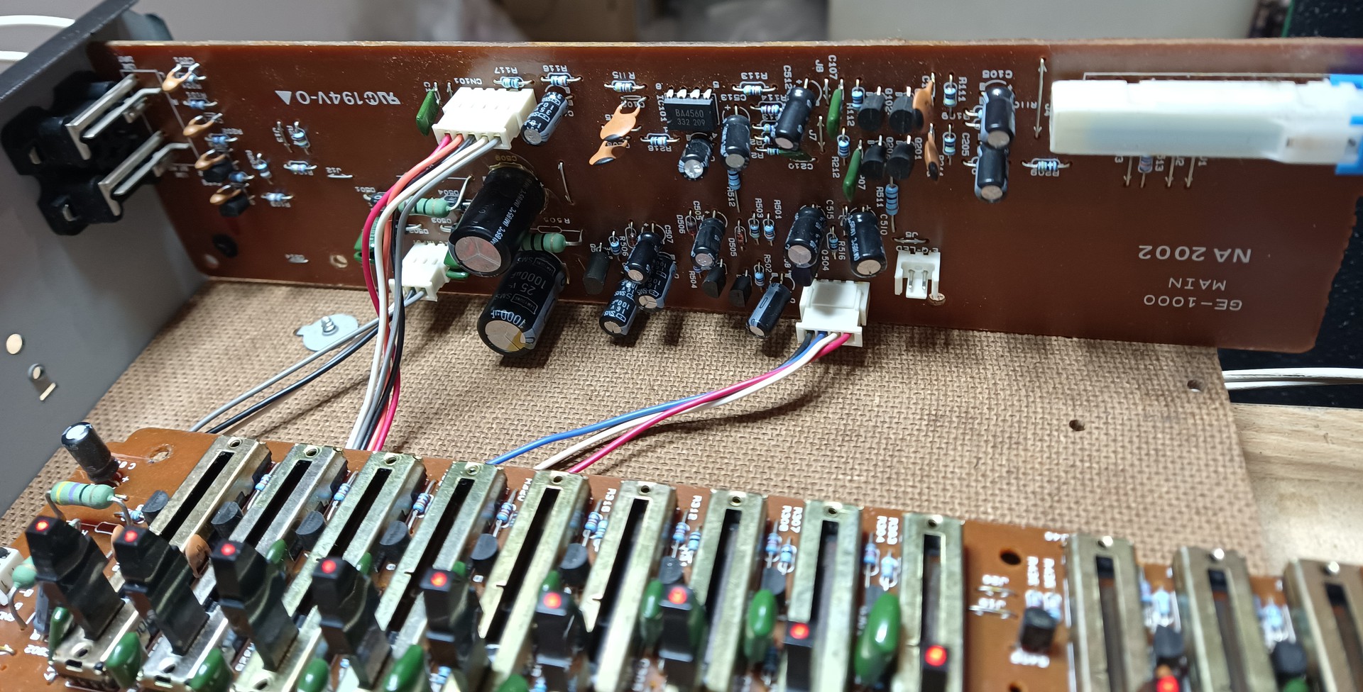

Üdv. Van egy ilyen szabályzóm, aminek az egyik kimenete zúg.
Az egyik oldal tökéletesen szól, a másik is szól, csak ott a zúgás, ha mondjuk szüneteltetem a zenét. Nem egy bonyolult dolog, de nemigen jöttem rá a hibájára. A linken van hozzá komplet rajz, csak külön-külön fotón, és elég gyatra minőségben.
Van az erősítő panel, és a potenciometeres panel. Gyanakodtam először táp szűrés hibára, de nincs külön táp jobb és bal oldalra. Tehát vagy mindkettő zúg, vagy egyik se, ha táppal lenne a gond.
A potméteres panelba megy egy 4es dugó, abból GND B+ B- és LED van.
Másik csatlakozón meg a két L két R és GND.
Azt hittem hogy a hang bemegy a potméteres panelba, az szűri, és onnan megy ki a hang az előerősítőbe, de nem, mivel ha komplet lecsatlakoztatom a szabályzó panelt, kimeneti hang akkor is van, csak ugyanolyan hangszintbe mint ahogy bemegy. Ezzel Azt hiszem ki tudtam zárni hol a hiba. Az erősítő panel jó. Még kiprobaltam egy olyat, hogy kivettem a kábeleket az 5os dugóbol, és bekötöttem fordítva. Azaz ha pl eddig jobb hangszóró zúgott, akkor ha fordítva bekötöm és :
Ugyanúgy a jobb hangszóró fog zugni, akkor az erősítő résszel van a gond.
Ha viszont a bal hangszóró fog zugni, azt jelenti hogy a zavart a potméter panel okozza. Ha a hibás potméter oldalt jobb kimenetre kötöm, az fog zugni, ha bal kimenetre, az fog zugni.
Megpróbáltam ezt fordítva is, a jó oldallal. Ha a potméter panel jó oldalát kötöm jobb oldalra, nem zúg, és ugyanúgy, ha a jó oldalt kötöm bal oldalra, úgy se zúg.
Tehát ebből kiindulva a hiba a potméter panelen lehet. De mi?

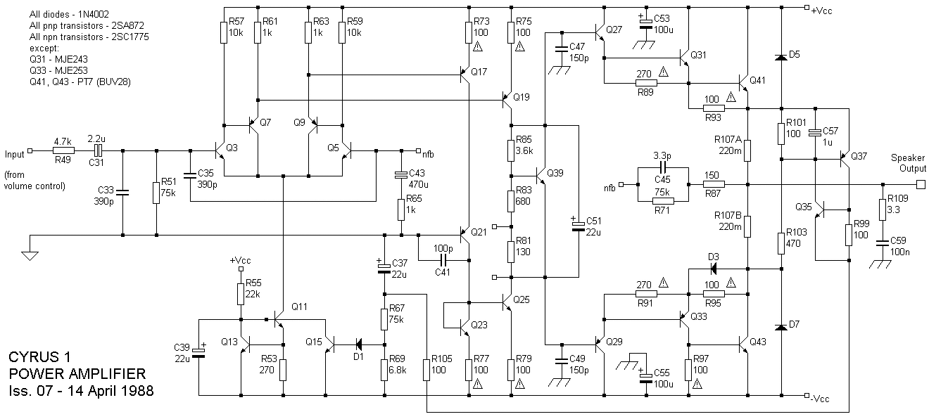

Tudnátok mondani helyettesítőt 2SC1775/2SA872 párosra? Egyébként létezhet az, hogy régebben vettem belőlük és kb. 200-250 erősítést mértem, amit most vettem Németországból azok pedig 450 körüliek? Pontosan ugyan úgy néznek ki, a felirat nyomása is ugyan az. A képen látható kapcsoláshoz kellene.
(#) mek-elek válasza jdani hozzászólására (») Márc 23, 2022 /
A testág hibájában gondolkodnék, vagy, de kevésbé gondolnám a poti hibáját. Mérném a csatlakozók érinkezésén át a test folytonosságát.
(#) jdani válasza mek-elek hozzászólására (») Márc 23, 2022 /
Hogy valahol valami, ami a testre kell Hogy legyen kötve, nincs rajta? Mondjuk egy forrszem szakadás miatt pl?

(#) mcc válasza Klorid hozzászólására (») Márc 23, 2022 / 1
KSC1845F/KSA992F jó helyette.

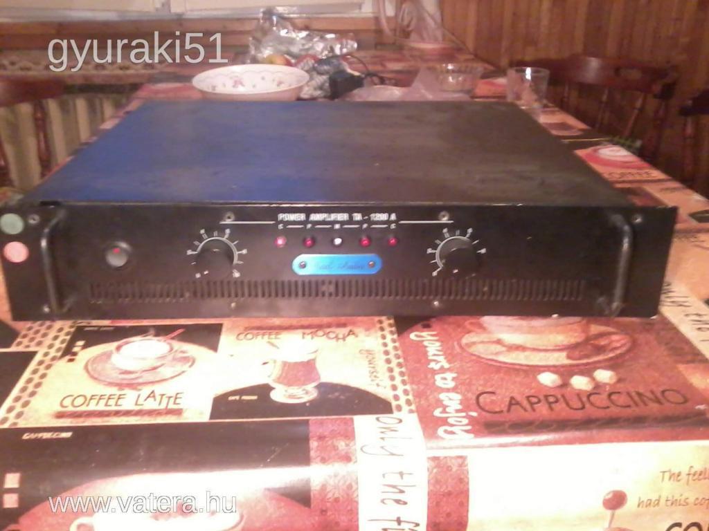

Hozzám jutott egy TA 1200 A erősítő javításra ( egyik fokozat elszállt) A jelenleg jó fokozatot egy idősebb szaki régebben megjavította, és az erősítő tulaja, mondta, hogy 2 óra használat után behalt. Megnéztem és a javított fokozat működik viszont ami eredetileg is jó volt, azon behaltak a Fetek (irfp 240 és 9240). Az lenne a kérdésem, hogy valami hiba okán haltak be a fetek a jelenlegi rossz fokozaton is, vagy pedig természetes elhasználódás okán hallhatott be a jelenlegi fokozat is?

(#) Gafly válasza Resi hozzászólására (») Márc 24, 2022 1 /
„vagy pedig természetes elhasználódás okán hallhatott be a jelenlegi fokozat is”
Ezt most rögtön felejtsd el.

(#) jdani válasza jdani hozzászólására (») Márc 28, 2022 /
Ma újra foglalkoztam kicsit a szabályzóval. Kivetttem minden potit a hibás oldalról, és egyesével forrasztottam vissza, és mindig próbáltam, mikor fog búgni. Közben nehány LED kiesett a potiból.
Visszaraktam az utolsó potit is, és már nem búg.
Visszatettem a nehány kiesett ledet a potiba. Sorba vannak kötve, és amint betettem az utolsó LEDet, világítottak is, de búgott is.
Tehát ha a ledek nem világítanak, nem zúg a hangszóró, ha a ledek világítanak, akkor zúg az az oldal.
Mi köze lehet hozzá?
(#) tothbela válasza jdani hozzászólására (») Márc 29, 2022 /
Nem látom, de a potiknak 5 kivezetés lehet. Ebből kettő a ledeknek ad hozzávezetést. Bár nem érintkezik a hangjellel, de kösz, kontaktspay, vagy a potiból lekopott vezető anyag részecskék átvezetést okozhatnak a lledek és a hangjel között.
(#) jdani válasza tothbela hozzászólására (») Márc 30, 2022 /
Igazad volt, átpucoltam, már nem zúg

(#) Resi válasza Resi hozzászólására (») Ápr 2, 2022 /
Megjavúlt a végtranzisztorok (fetek) cseréjével.

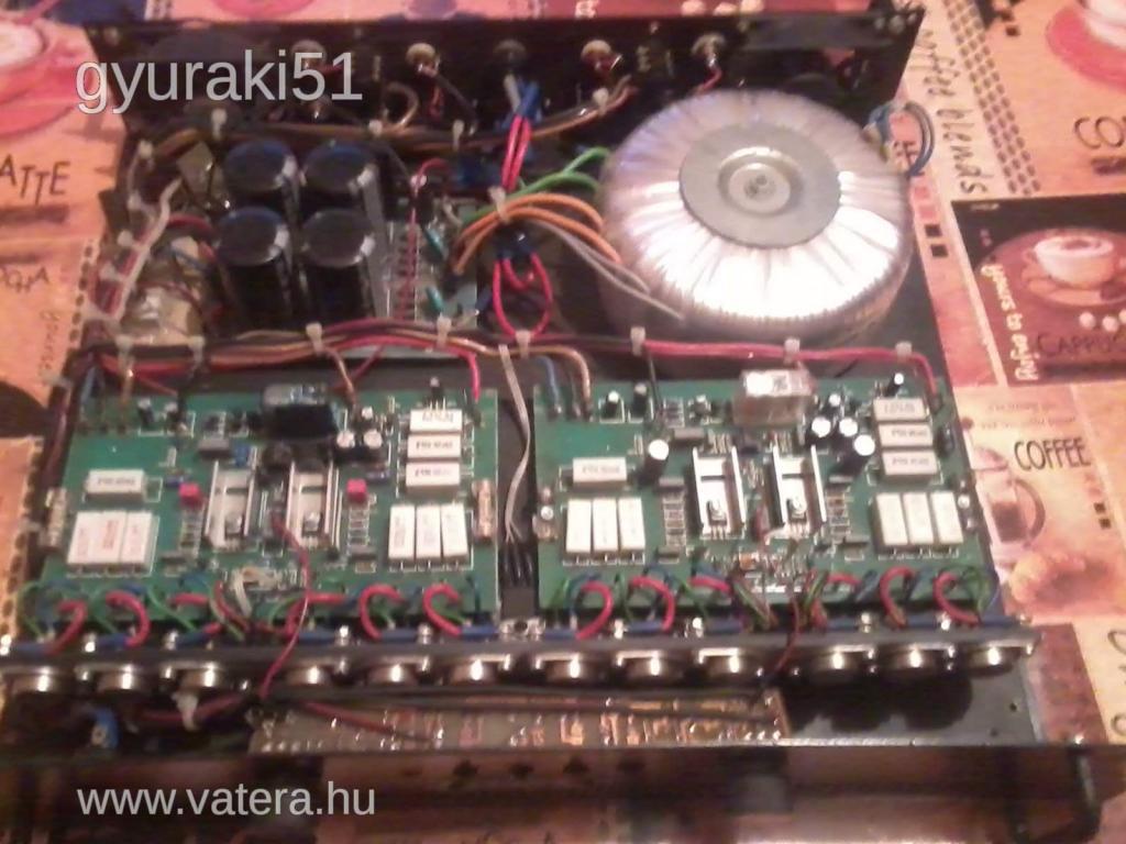

(#) Resi hozzászólása Ápr 2, 2022 /
Így néz ki belűlről.
