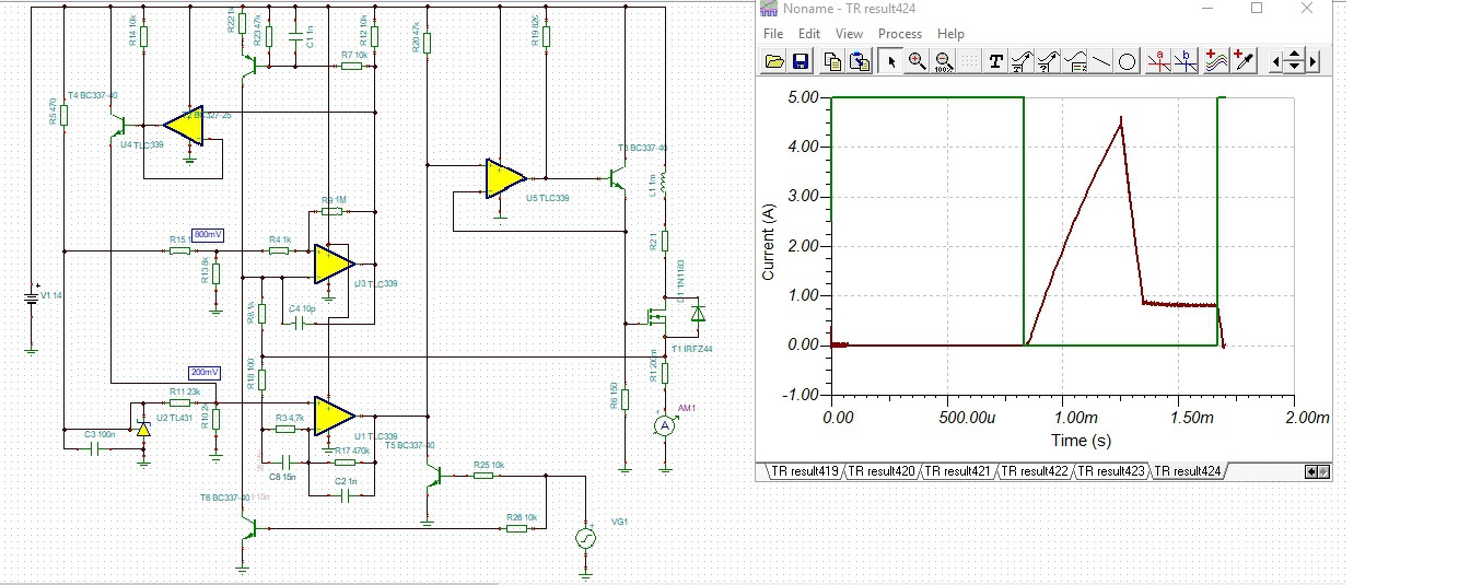

(#) moltam válasza moltam hozzászólására (») Márc 22, 2022 /
Itt a csoda amit alkottam, úgyértve csoda hogy szimulátorban hellyel közzel működik. Van ennek így értelme vagy totálisan baromság? Az értékek precíz próbálgatással lettek meghatározva. C8 nélkül az áram leesik nullára és csak azután szedi össze magát a tartóáram szintjére. C1 nélkül már az indulásnál letiltja magát a csúcsáram komparátor. C2 t oszcilláció elkerülése végett tettem, remélem hogy jól. A hibajel erősítőt mekkora erősítésre kéne állítani, egyáltalán lehet komparátort ilyen módban üzemeltetni? Elvileg minél nagyobb annál kisebb a maradék hiba de gondolom vannak korlátok, berezeghet. Dióda típusa hirtelen a lista elejéről az első, a fet sem fix. Az ic ből is lehet felesleges a fet bemenetű, megfelelne az LM339 is, olcsóbb, gyakoribb. A TLC több áramot tud nyelni, de a mosfet meghajtó tranzisztornak szerintem bőven van annyi erősítése hogy elég legyen a kisebb bázisáram is.

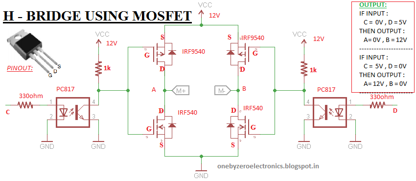

A képen látható kapcsolást szeretném megcsinálni. Ha jól értelmezem akkor csak 4 db IRF9540N FET kell hozzá meg az optocsatolók és pár ellenállás. A Diódák a FET-ben vannak beépítve.
Lehet merész, de 12 V-os akkus fútór szeretnék vele vezérelni. (Konkrétan a Lidl-ben kaphatóakat).
(#) majkimester válasza NodeMiauuu hozzászólására (») Márc 22, 2022 / 3
Figyelj, az alsó oldali FET-ek IRF540-ek, csak a felsők IRF9540.
Nem tudom mi a végcél, de H híd akkor kell, ha ezzel akarsz forgásirányt is változtatni.
Egyébként a FET-ek általában gyorsabban nyitnak, mint ahogy lezárnak, ezért az sorba lévő FET-ek közül átkapcsoláskor az egyik még valamennyire nyitva lesz, amikor a másik már rányit, és lesz egy pillanatnyi rövidzárlat, amit ha a táp nem tud nagy áramot akkor a FET-ek elbírhatnak, de nem ajánlott megoldás. Külön kellene az alsó és felső oldali FET-et vezérelni és beiktatni egy kis dead time-ot az átkapcsoláskor. (Először lezárni a nyitott FET-et, várni kicsit majd másikat kinyitni.)
(#) wbt válasza NodeMiauuu hozzászólására (») Márc 22, 2022 /
Az előzőhöz csatlakozva: ezek biztos keresztbe fognak nyitni, mivel a Ugate fesz. 2-4V (mindkettőnél), tehát 4-8V fesznél kb. mindegyik vezet...
(#) NodeMiauuu válasza majkimester hozzászólására (») Márc 22, 2022 /
Na ez történik, ha az ember megöregszik , köszi, hogy szóltál, már látom, hogy nem ugyanaz a kettő.
Igen, forgásirányt szeretnék változtatni és PWM-el a fordulatszámot szabályozni.
Elvileg meg tudom oldani, hogy mind a négy FET külön legyen vezérelve van bőven kimenetem hozzá, meg egy tonna opto csatoló is.
Ha jól értem csak forgásirány változáskor van ilyen jellegű probléma, ez ritkán fordul elő, inkább csak a két kerék fordulatszámát fogom variálni.
(#) killbill válasza wbt hozzászólására (») Márc 22, 2022 /
Nem beszélve az 1k felhúzó ellenállásról, amitől eleve eleg lassan (10+ us nagyságrend) fog csak a gate átvánszorogni 0-ról 12V-ra.
