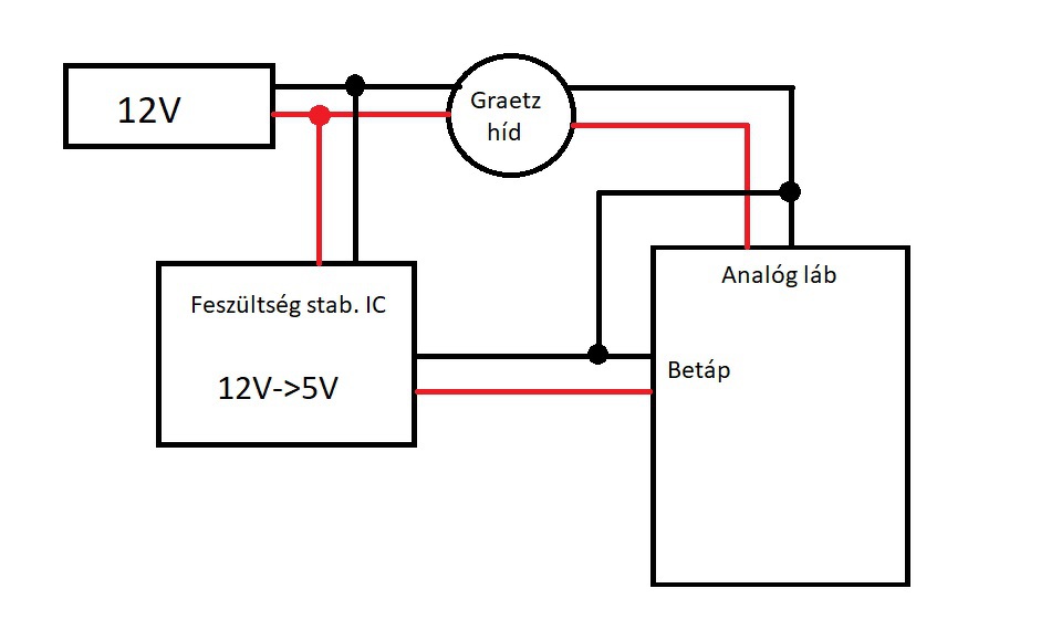

Van egy Arduino Mega amit akkumulátorról hajtok meg, ami 11-12-13 V is lehet. Persze a betápot az Ardu egy feszültség stabilizátor IC-n keresztül kapja meg, ami ~12V-ról állít elő 5V-ot.
Viszont szükségem van arra is, hogy pontosan képben legyek hogy mennyire merült az akkumulátor, ezért egy feszültség osztón és egy hülyebiztos graetz hídon keresztül az Arduino egyik analóg lábán mérek referencia értéket, majd azt felszorzom egy összeggel, így megkapom a tényleges feszültségszintet. Ez a része működik is tökéletesen. Nyilván nem a legpontosabb, de a célnak megfelel.
Kérdés az, hogy a graetz híd után, a feszültségosztó ellenállások előtt a GND-t összekötöttem a feszültség stabilizátor utáni GND-vel. Működni működik, csak kérdezem, hogy jól jártam-e el? Okozhat-e ez bármi gondot a későbbiekben, kell-e egyáltalán ide a közös GND?
Illetve ami még fontos lehet: a feszültség stabilizátor IC kikapcsolható, míg a feszültség mérő áramkör folyamatosan él. Ez bonyolíthat-e dolgokat? Gondolok itt az IC ki-be kapcsolásánál. Pl. hogy az ardu analóg lábán feszültség van (az ellenállásoknak hála 0-5V között) de az ardu nem üzemel. Illetve lehet hogy üzemel? mert fizikailag a betáp felől GND-t nem bontom, az analóg bemeneten meg feszültség van

(#) Bakman válasza jan5650 hozzászólására (») Márc 25, 2022 /
Nem jártál el jól. A diódák miatt a két GND más-más potenciálon van és a diódák meghamisítják a feszültségmérést mert nem lineáris alkatrészek. A helyes sorrend:
Akku - polaritás védelem - feszültségstabilizátor. A fesz.stab. előtt egy leágazás a feszültségméréshez.
Védelemhez egy cikk, itt: Egyperces: Polaritás védelem MOSFET-tel.

(#) jan5650 válasza Bakman hozzászólására (») Márc 25, 2022 /
Sajna ezt a sorrendet nem tudom megvalósítani, mert én az eszközömmel már a fesztab után kapcsolódom be.
Az hogy nem teljesen pontos a feszültség mérés nem probléma. Azt hittem egyébként, hogy mivel egy közös tápról megy az egész, a GND mindenhol ugyan a potenciálon van.
Tehát a mostani megoldásnál az is jobb, ha egyszerűen megszüntetem a közös GND-t a feszültség osztó és a betáp GND között?
HA a fesz.stab után kapcsolódsz be, akkor hogyan jutsz hozzá a 12 V-os ághoz?
Csak egy diódát használj polaritásvédelem gyanánt, a GND-ket ne hurkold. Így nem az igazi a feszültségmérés de ha neked így megfelel, akkor ennyi elég. A GND-ben is jelen lévő diódák eltolják a GND pontot.

„A GND-ben is jelen lévő diódák eltolják a GND pontot.”
Aham...
Jól értem, hogy amit a stabil feszstab IC-ről kapok GND, mivel arról megy az egész ardu, és a többi eszköz az a tényleges "0"? Míg a Graetz híd+feszültség osztó részről beérkező GND már "0,5" (csak példaszám) ?
És mivel ezt a kettőt egy helyen összekötöm így az egészen megemelkedik/leesik picit a feszültség? Kezdő vagyok, bocsi
Igen, jól érted, dióhéjban ennyi.

(#) jan5650 válasza Suba53 hozzászólására (») Márc 25, 2022 /
Ez abban az esetben megoldható lenne, ha a teljes projekt az enyém lenne. De ez egy összetettebb dolog. Írtam is, hogy a feszstabhoz sem férek hozzá. Kvázi kapok egy 5V-os szálat és egy 12V-os szálat. Összevonni sem tudom, hogy a 12V-on mérek feszültséget és az 5V-ot is abból állítom elő közvetlenül, mert voltak ezzel problémák. A graetz is kell, mert azon az egy ponton fordulhat elő fordított polaritás emberi hiba miatt.
Emiatt is, és egyéb okok miatt is ennek a két iránynak maradnia kell. Ezért is nem erre irányult a kérdésem, mert a teljes rajz nélkül úgyis csak találgatni tudtok.
Így is nagyon sok hasznos infót kaptam hála nektek. Kezdésnek a két bejövő szál közös GND szálát meg fogom szüntetni.
Utolsó kérdés:
Az esetleg okozhat-e gondot, hogy az Arduino megkapja szakítatlanul a GND-t, és az analóg lábán feszültség van, de maga az Arduino nem kap tápot?
A hozzászólás módosítva: Márc 25, 2022
Ha a mérendő feszültség nem direkt kapcsolódik a kontrollerre hanem úgy mint a jelen esetben, feszültségosztó ellenállásokon keresztül, nem lesz gond.
Egyébiránt probléma lehet a kontrollerben lévő védődiódák miatt.
