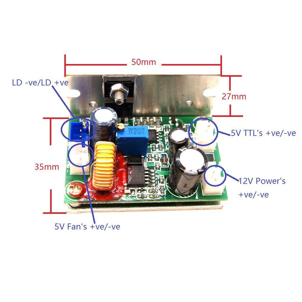

				A tápjuk közös-e? A földet közösítetted-e? Ha a lapról a PWM bemenetre a földet kötöd akkor is elindul? (mert korábban ezt írtad, de ez szerintem nem lehet). A lapról a G kódókkal tudod a kitöltést szabályozni szabad kimenetnél? (szkóppal ellenőrizve) Megváltozik-e a jel a szkópon, ha rákötöd a kimenetet a lézerre?
				Még egy-két kérdés (nem olvastam vissza teljesen). GRBL-el vezérled? Milyen szoftverrel égetsz? Ha GRBL: Mi a GRBL-ben az S-MAX mire van állítva, 255 vagy 1000? A szoftverben mire van állítva, 255, vagy 1000? Milyen vezérlővel vezérled (áramkörileg, arduino, bármi).
				PC táprol üzemel. Táp negatív ága közös. A TTL kimenet negatív ága nem táp negatív ága. De ha rákötöm a közös negatívot  akkor sem változik semmi. Nézelődtem az vettem valamikor egy 3A analóg vezérlőt de még nem mertem ezzel üzemeltetni. A kép róla
				A TTL "negatív" ága akkor mi? Milyen jelet ad a szkópon?
				EEG-nek tűnik   Szerintem az föld. Összecsipog a GND-vel? Nem ismerem a lézereket, esetleg valami bemenet, visszajelentő? A hozzászólás módosítva: Márc 11, 2022
				Hát még mindig? Küldtem linkeket, azt írtad, átnézed! Miért nem tetted? Itt a lényeg a képen, de azért olvasd át a linkeket!
				Nagyon egyszerű miért nem Nincs 5V ventilátor csati a lapon. TTL . Laser. Fan. A venti csatin mindíg 12V van függetlenül a jamper állásátol.
				Még mindig!! Kezdtük előröl a dolgot, mintha az elmúlt 2hétben nem történt volna semmi! Egyébként, Lifetime Support jár ehhez a laphoz, tehát lehet a gyártót kérdezni a végtelenségig! Emellett a weblapján írják, hogy ki kell cserélni a firmware-t, mert problémás a lézergravírozás. Ezen még a 0.9 van, viszont erre csak egy "speciális" 1.xx verzió jó a pin kiosztás miatt, de annak is ott a linkje.. De ezt is mondtuk már vagy 2 hete, hogy firmware gond is lehet... Aztán jamper sincs csak jUmper, de ez a leaser után... A hozzászólás módosítva: Márc 12, 2022
				Várjunk, álljunk meg egy pillanatra. Kezdek egyet érteni dB_Thunder kollégánkkal, hogy nagyon külföldi magyar vagy, nem olvasod vagy nem érted, amit írunk! De legalább igyekszel minket is összezavarni - senki nem tudja végigvezetni a gondolatát! Te írtad: "A leaser leírásában 0,5V-12V 1kHz a pwm jel." Erre én: "egy képen ez van: "PWM (0/5~12V, 0~1kHz) - A 0/5 az nem 0,5! - a ~ jel nem '-tól' jel! - De akkor mit jelent?" Bizony engem is érdekel, mit jelent a ~ jel. Aki tudja, ne titkolja. Küldtem 3 linket, ahol 5 és 12V-os ventillátorok is vannak - kinek milyen van. Ha a lézer leírása nem egyértelmű, a Support választ tud adni, hogy 12V PWM fog-e működni! A ventillátoros megoldás akkor jöhet szóba, ha nincs az alaplapon lézerhez PWM kivezetés - ez csak egy példa volt - nem utolsó sorban arra, hogy lehet a 3 vezetékes bekötést megcsinálni! Amúgy azt írtad, már működött ezzel egy másik lézer. Az hogy volt bekötve? Az hogy ment a programban? De kérlek, olvasd el 3x amit írtam, és ne csak az utolsó kérdésre válaszolj!
				Valami nem jó!!! Az a lányeg ha össze van kötve a lézer és a cnc akkor lézer világít! Mindegy mit hova hogyan kötök. A lézer PWM lábára köthetek bármit mindent kipróbáltam!! A lézer világit. Semmit sem tudok vezérelni sem az erősséget sem kikapcsolni semmit! Csak akkor nem indul el a lézer Ha A PWM csatlakozót GND-re kötöm. Ha világit a lézer 1.5A vesz fel ha a PWM nincs bekötve 100mA vesz fel a lézer Az a gyanúm nem jó a lézeren levő meghajtó A hozzászólás módosítva: Márc 12, 2022
 Idézet: „Az a gyanúm nem jó a lézeren levő meghajtó” Ez nem Tipmix! Tesztelni kellene.. 12 nap alatt azért csak lehet volna valamit csinálni, ha mást nem is, mert a tanácsainkra úgyis tettél, egy PWM generátort!!!

				Csak hogy felborzoljam a kedéjeket! Elsősorban "dB_Thunder" és minden olyan hozzászólót aki ellátott jótanácsokkal. Meg érkezett a lézer és semmilyen módon nemtudtam működésre birni csak ha lecseréltem a lézermodulon lévő vezérlőt ami TTL vezérelhető. Azt "mondtam" a CNC vezérlése nem képes csak TTL vezérlésre. És rendeltem egy másik CNC vezérlőt ami PWM vezérlésű lézert tud vezérelni.  A "dB_Thunder" hozzászóló majdnem szó szerint lehülyézet. Hát nincs igazatok kedveseim. Ma megérkezet az új CNC vezérlő! semmit nem változtattam csak vissza raktam a lézer eredeti vezérlését. Minden korrektül működik az erősség, a ki be kapcsolás minden. Úgy hogy még egyszer köszönöm a sok JÓ tanácsot!! A hozzászólás módosítva: Márc 25, 2022
				Nem tudom mit nem lehetett azon megérteni, hogy firmware-t kell cserélni az (eredeti) vezérlőn és TUDJA!! Ezt leírtuk egy jó páran, mert hardveresen nincs neki semmi akadálya, hogy működjön... És még leírták a vezérlőd weblapján is... mert én meg bírtam találni az infót erről... Ezek után melyik kategóriába soroljanak?? A zsenik közé?? Lenke!

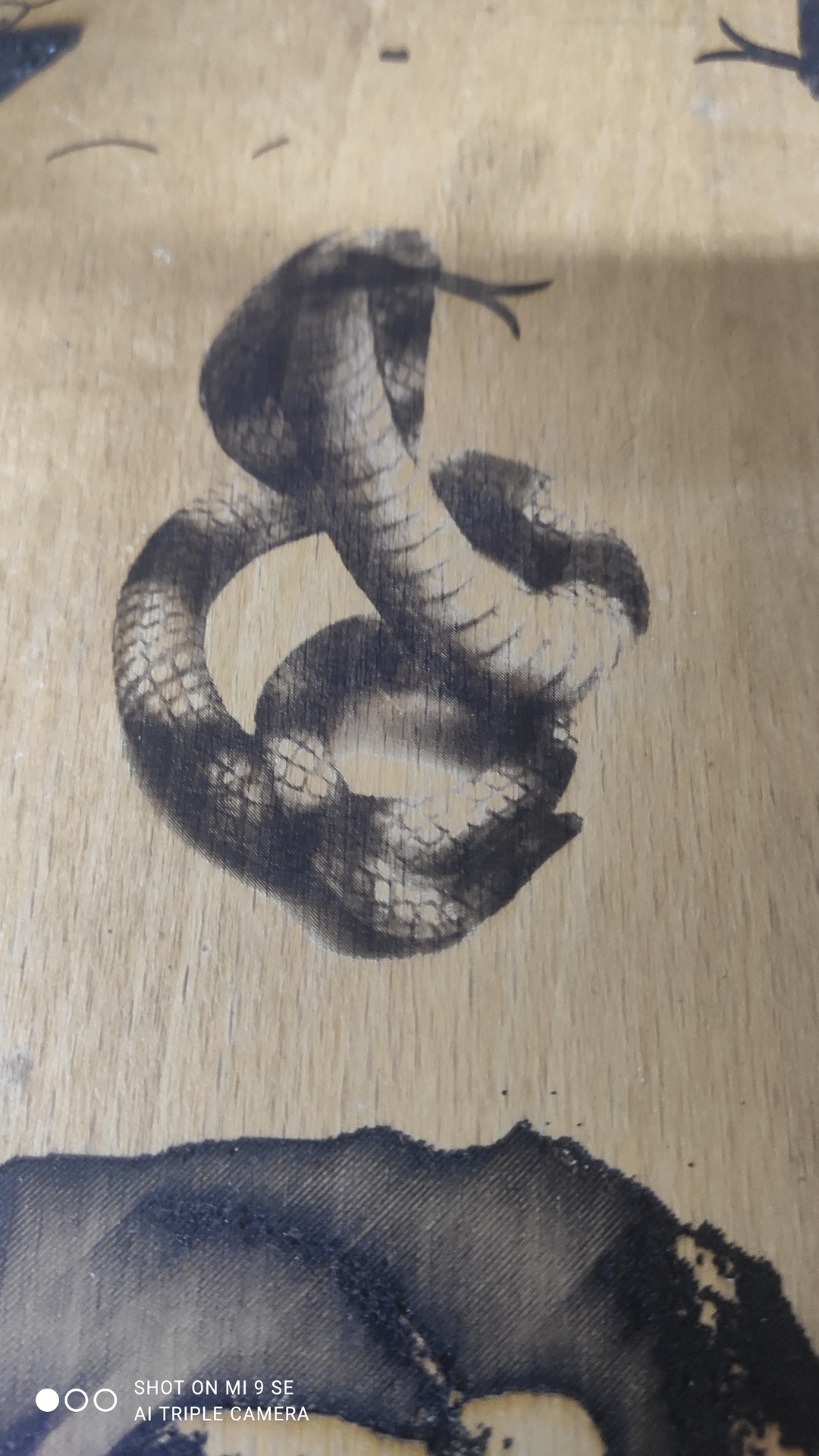

				Akkor csak röhögjetek nyugodtan   ! Ime az első késérletek végeredménye. A beállításokkat a külömböző anyagkhoz még ki kell kisérletezni.
				Csak akkor röhögünk, ha hülyét csinálsz magadból.. Jó lesz ez! Én is gyakorolnék, ha nem építgetném a leendő, illetve meglévő gépeimet! Most az építés jobban szórakoztat, érdekel, illetve a kicsi gravírozó nem alkalmas arra a munkára amit meg szeretnék csinálni...
				Kár hogy a lap felülete nem egyenletes
