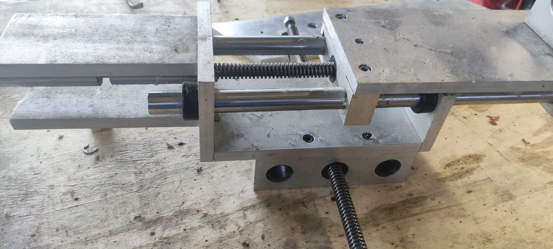

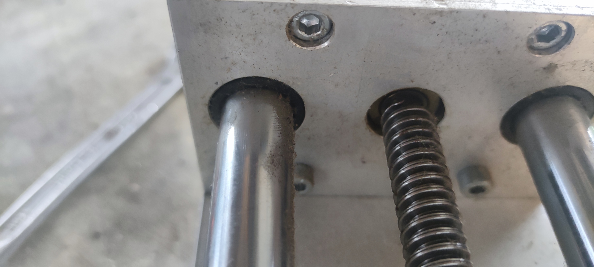

				Sziasztok. Tanácsot szeretnék kérni. Egy gépet szeretnék befejezni, de elakadtam egy problémába. A csatolt képeken a visszintes és függöleges tengelyek "csúszócsapágyazása" látszik és ezekkel lenne gondom. Mind a négy tengely szorul. Milyen más "egyszerű" megoldást lehet oda kitalálni? Vagy lehet ezekkel a műanyag perselyekkel valamit kezdeni?
				Amilyen dzsuvás, nem csodálozom hogy szorul. Gondoskodni kellene valahogy, hogy ne rakódjon rá a forgács/por
				Már le lett tisztítva és úgy is szorul. A kenőspray sem segített és a kenőzsír sem segített a problémán. A köszörült tengely 16,035mm átmérőjű, a műanyag persely viszont csak 15,989mm (legalábbis a mikrométer ennyit mutatott). | Bejelentkezés Hirdetés |
