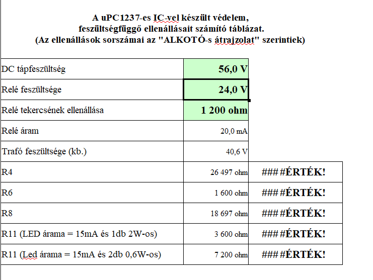

Szia! Ez a terv, csak ilyet még nem csináltam (analóg egységet uC-vel vezérelni), ezért is kértem segítséget, töltöttem fel a kapcsolási rajzot, meg a tápfeszültség számítást is.

Azért esett a választás az uPc1237-re, mert mint írtam olyan szinten nem élrtek a programozáshoz, hogy egy ilyen cédelmet össze rakjak. Ha van konkrét javaslatod az upc helyett azt szívesen meghallgatom.

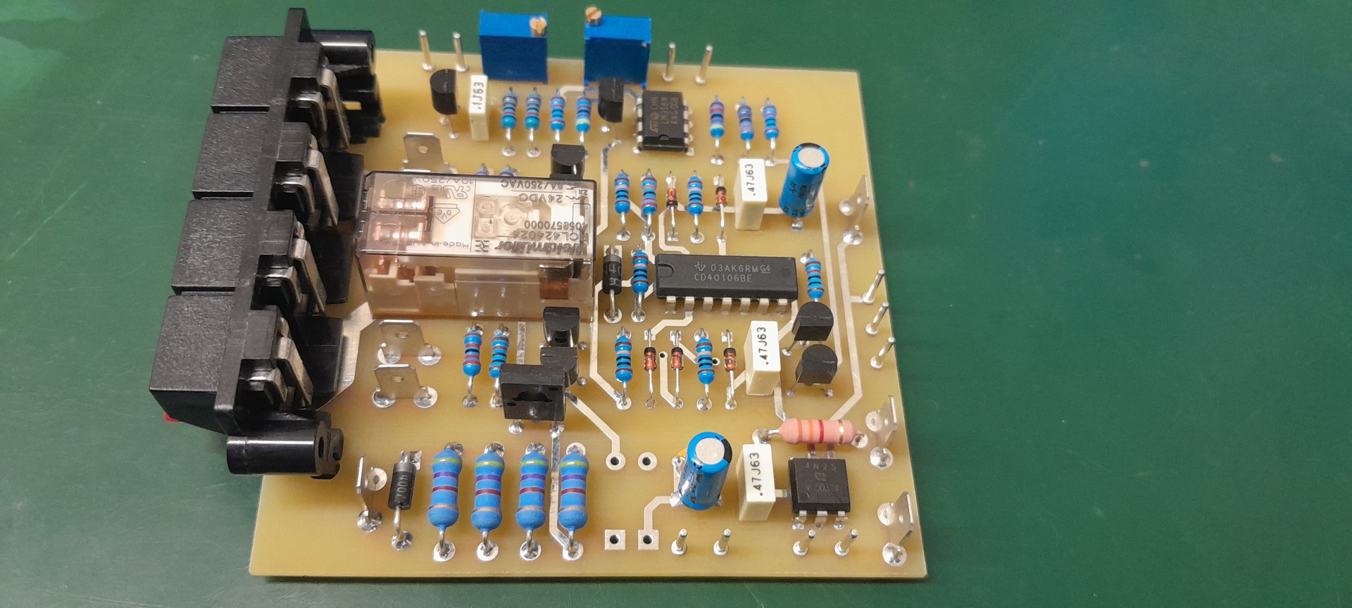

(#) lóri hozzászólása Okt 8, 2022 / 2
Megcsináltam a proli007-féle védelmet.
A segítséget köszönöm a Tanár-úrnak! (Koszonoom szeeeepen proli007! )
A hiányzó alkatrészeket, képzeljétek oda.
Az ic-knek nem raktam foglalatot, mert meghibásodás esetén, így lehet sok pénztet kérni.
Majd jól belerakom az Orion erősítőmbe.
Ha valakinek kell, Altiumban nézegetheti/jobbíthatja.
Na jóccakát!
A hozzászólás módosítva: Okt 8, 2022
(#) lóri válasza lóri hozzászólására (») Okt 9, 2022 /
Ha valaki megépítené, akkor az előző tervet ne használja.
A hangszóró csatlakozót nem jól mértem le, dehát nem vagyok én mérnök.
Kijavítottam és a polaritást felcseréltem, a jobb huzalozás érdekében, meg pár dolgot javítottam.
Tehát belülre kerültek a plusz-ok, fényképen látszik a csere.
