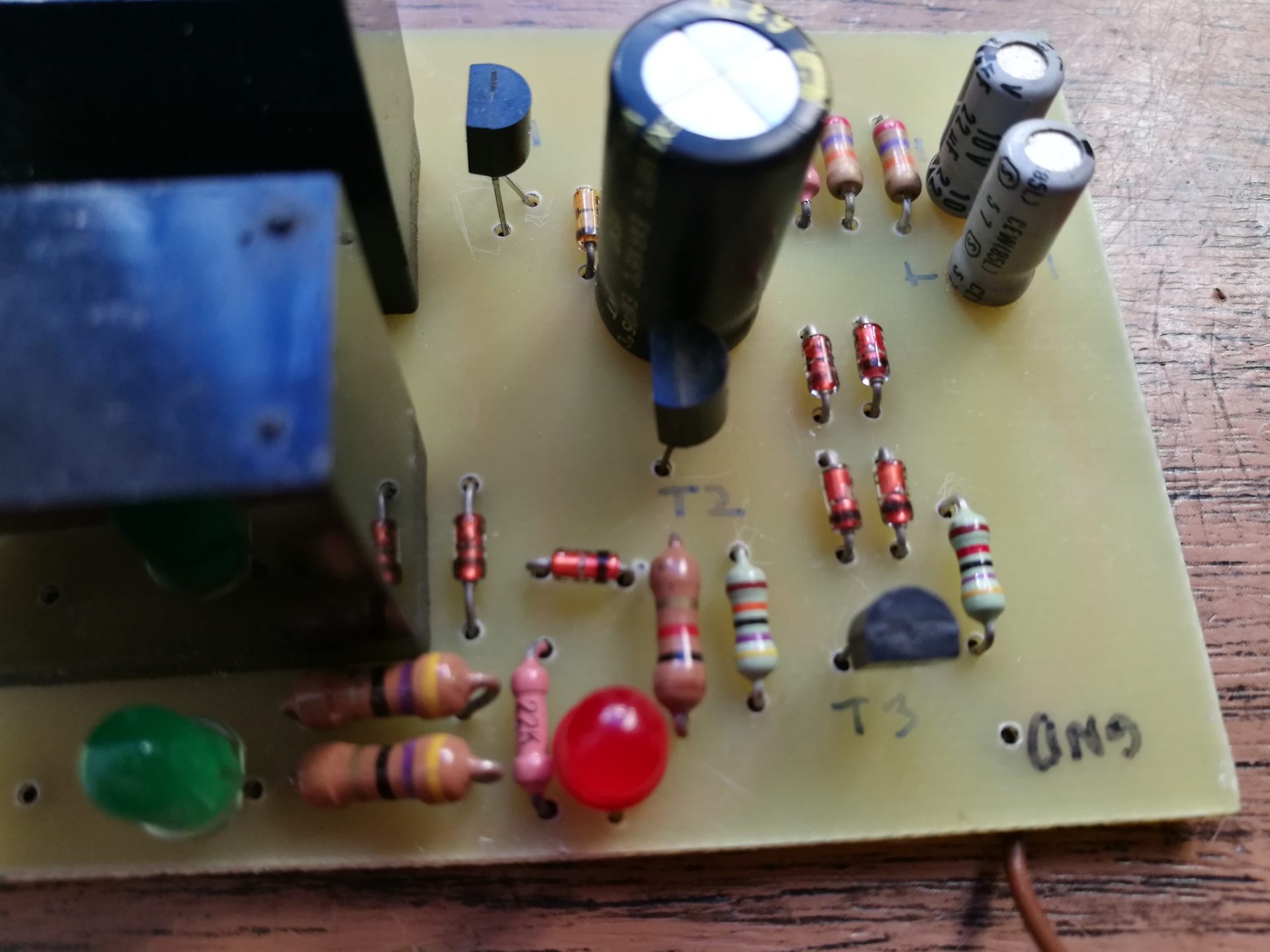

A relé lábain 6,12v van
(#) Beringer 600 válasza reloop hozzászólására (») Szept 5, 2021 /
Relé csere megoldotta a problémát,de viszont ha a bemenetre adok 12v-ot ,akkor nem old a relé.
Na mindegy nem kínlódok vele,inkább csinálok egy bevált kapcsolást.

(#) user1914 válasza Beringer 600 hozzászólására (») Szept 6, 2021 /
Szevasz!
Jó lenne tudni mit mérsz a T3 bázisán, és emitterén a földhöz képest, akkor amikor 12 V-ot adsz a bemenetre.
Üdv. M.

(#) vision61 válasza Beringer 600 hozzászólására (») Szept 6, 2021 /
„A relé lábain 6,12v van”
A fényképen lévő relék 12 V-osak, talán emiatt nem húznak be?
A hozzászólás módosítva: Szept 6, 2021
(#) Alkotó válasza vision61 hozzászólására (») Szept 7, 2021 /
A fénykép nem az építő által készített áramköré, hanem egy letöltött fotó.
Nem tudjuk a tényleges építés látványban milyen.

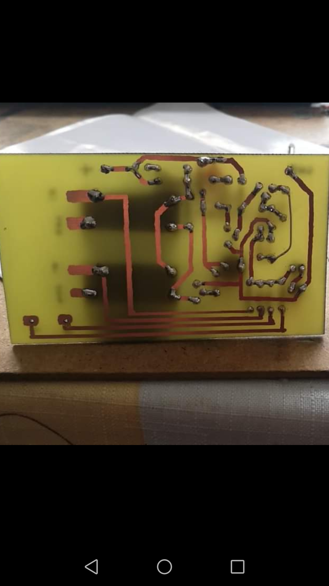

(#) Beringer 600 válasza Alkotó hozzászólására (») Szept 10, 2021 /
Helló!
Át terveztem s átrajzoltam a koppanásgátló kapcsolását,s így már tökèletesen működik.
E szerint a rajzzal volt gond mègis csak.
A kètelkedők kedvèèrt miszerint van hogy minden jól van beültetve,s mègsem jól működik.
Eszerint a nyákterv hibás.
Olvastam hogy nagyobb hangnál a piros led elkezd a zene ütemère villogni s a relè is kapcsolgat,ezt megcáfolom,mert ez nem üzemszerű működès, s akár már 12v nál is protektel holott ebben is volt eltèrő vèlemèny.
Protect jelzèsnèl a zöld led elalszik az nyomba kivilágít a piros led,s a relè azonnal bont.
Szerintem így működik rendesen.
