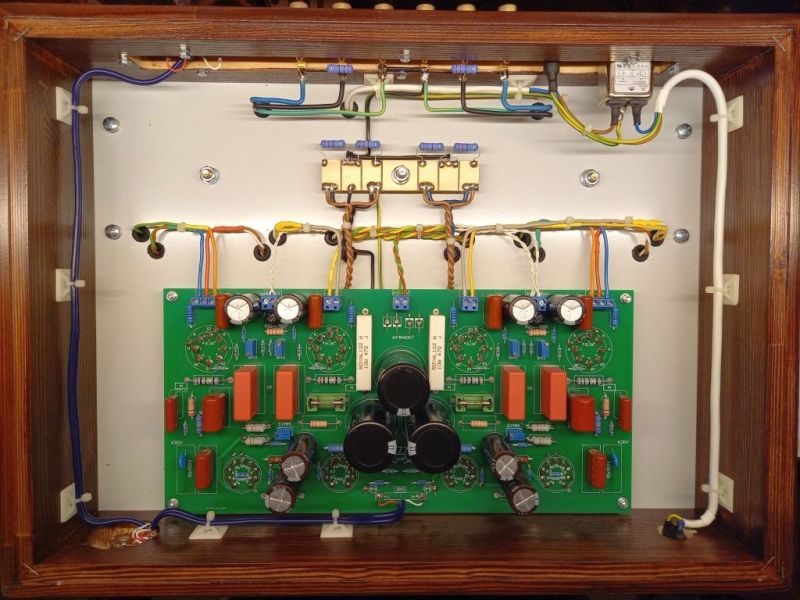

Tegnap készültem el egy újabb csöves erősítővel, egy 6L6GC PP-vel.
A tervet CHZ fórumtársunk készítette az ARC VT60 továbbfejlesztésével. Az eredeti NYÁK-tervet is ő készítette, amit egy másik fórumtársunk még továbbcsiszolt. A NYÁK Kínában készült, a hálózati és kimenőtrafók Fleta mester fórumtársunk keze munkája, a fedlap lézervágása egyik helybéli, a trafóburkolat és fenéklemez egy másik helybéli cégnél készült. A dobozt egy kedves asztalos rokonom készítette. Az előlapi feliratos lap egy helyi gravírozó barátom keze munkája, míg a hátlap CNC vágása és feliratozása zoli_bacsi fórumtársunk munkája. A tervezés és összeszerelés az én művem.
A technikai paraméterei: 2x25W szinuszos kimenőteljesítmény, a teljesítmény-sávszélesség 30-68kHz. Ezt tudja a maximális kimenőteljesítményen is. Ultralineár bekötésű a kimenő, a tápfeszültség 400V. A bemeneti csövek E88CC-k, a meghajtó csövek 6N6P-k, a végcsövek 6L6GC-k. A kapcsolás és a NYÁK terv a csöves topikban megtalálható.
Köszönöm, hogy megnéztétek.

(#) Frankye válasza mohinger hozzászólására (») Márc 28, 2022 / 1
Gyönyörű munka, szívből gratulálok hozzá! Használd egészséggel!
Különösen tetszik a "kivarrt" vezetékelés.
(#) mohinger válasza Frankye hozzászólására (») Márc 28, 2022 /
Köszi szépen!
A vezetékelés szépségét "fokozta", hogy van, ahol 1.5cm-t kellett beletoldani a kimenő kivezetéseihez...

(#) Gafly válasza sonajkniz hozzászólására (») Márc 28, 2022 /
Szerintem Frankye (vagy Te) arra gondolhatott (vagy Te), hogy gyorskötözővel nem szerelünk csöves cuccot.
(#) Frankye válasza Gafly hozzászólására (») Márc 28, 2022 /
Kicsi volt a felbontás, ezért benéztem, hogy varrott a vezeték-köteg...
(#) Suba53 válasza Gafly hozzászólására (») Márc 28, 2022 /
Ez csak amolyan halat halkéssel eszünk szabály?
Mert én sem pepecselnék kábelzsinórral adott esetben.

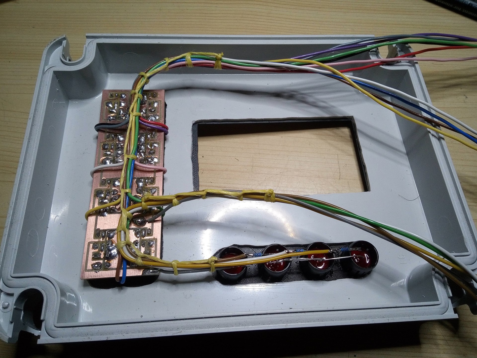

(#) sonajkniz válasza Suba53 hozzászólására (») Márc 28, 2022 / 4
„Mert én sem pepecselnék kábelzsinórral adott esetben.”
A mellékelt képre igaz lehet ez az állítás, mert ez egy zárt doboz belsejében van, ráadásul egy modern PLC vezérlésben. Azaz nem is illik hozzá.
Csupán amikor csináltam, rámjött az "ötperc".
De egy csöves órában, amit ennyi szeretettel csináltak, nem érezném feleslegesnek.
(#) mek-elek válasza Suba53 hozzászólására (») Márc 28, 2022 /
Amatőrben egyéni döntés, iparilag vezetékrögzítés, hogy ne lehessen könnyen törni egyedileg, keresés, portalanítás esetén. Nem egy nagy dolog a spárga vezetése, kötése, de persze babrás. Erősítőben, szerintem nem mindig üdvös megoldás.

Mindenkinek köszönöm a mancsot és a dicséretet. Jelen esetben azért nem tartottam célszerűnek a "varrott" kábelrögzítést, mert menet közben kellett változtatnom, hogy az adott végcsőhöz melyik tápfesz kivezetést fogom felhasználni, illetve, hogy ultralineár, vagy tetróda bekötést választom majd. Elég kellemetlen lett volna visszabontani és újra megcsinálni a már készre "varrott" kötegelést. Így elég egy kötegelőt lecsippenteni, majd a módosítás után visszatenni. Ha mégis úgy döntök, hogy majd másik típusú végcsövet használok, akkor szintén csak egy-két kötegelőt kell elvágnom a módosításhoz.
