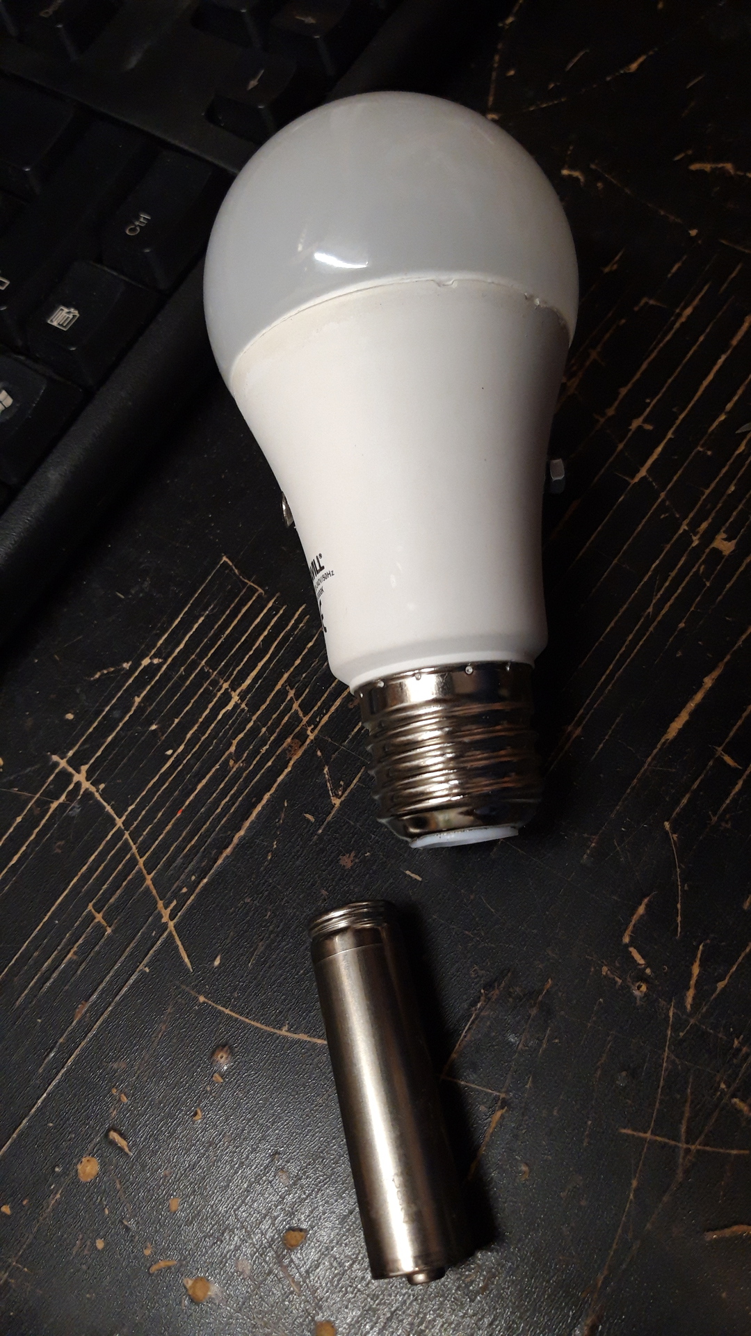

(#) lukacsp hozzászólása Márc 26, 2022 / 2
Ingyen-energia eszköz...na jó nem.
Egy kis inverter van benne a kapcsolás szerint meg egy fehér LED. Használati értéke nemigen van, de nekem tetszik.
Sajnos elfelejtettem lőni róla egy fotót mielőtt visszaragasztottam volna a burát.
(#) pipi válasza lukacsp hozzászólására (») Márc 26, 2022 / 1
Nagyon snassz az a kapcsoló , semmi mitikus nincs benne tegyél bele reed csövet, és mágnessel tudsz bűvészkedni

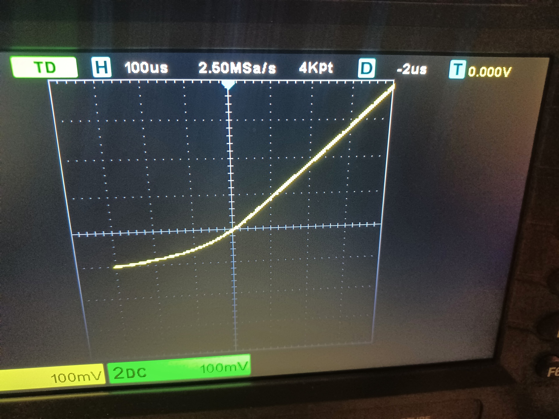

(#) Gafly hozzászólása Márc 27, 2022 / 4
Elkészült a "nagy mű".

(#) bbb válasza Gafly hozzászólására (») Márc 27, 2022 /
S mit detektál ez a detectorscope?

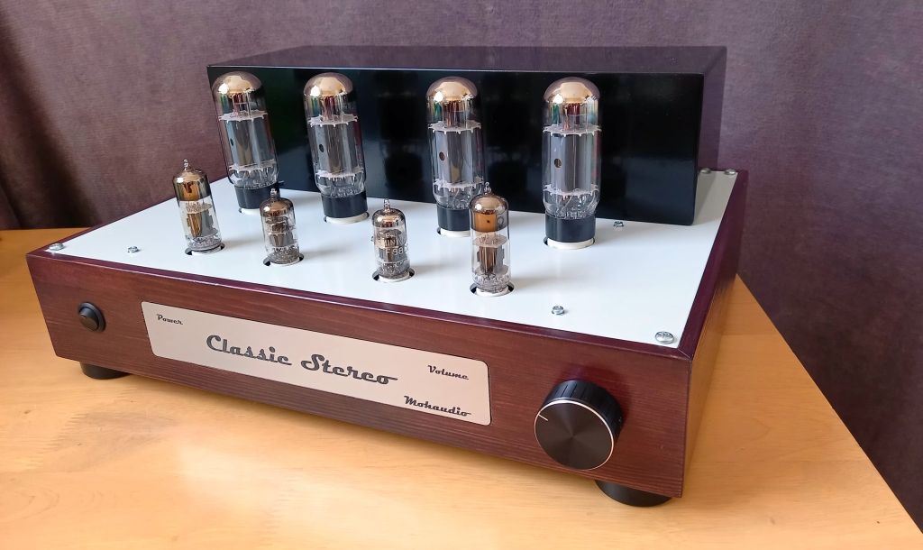

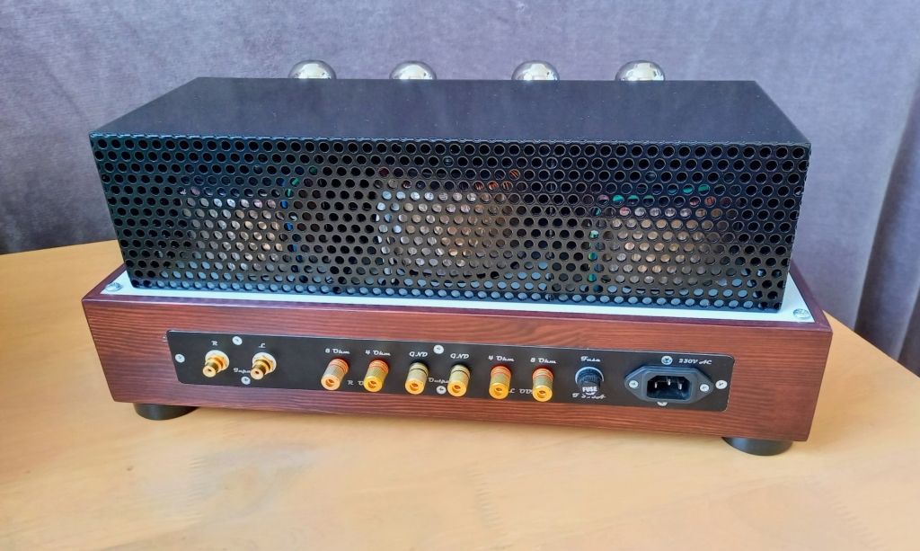

(#) mohinger hozzászólása Márc 27, 2022 / 31
Tegnap készültem el egy újabb csöves erősítővel, egy 6L6GC PP-vel.
A tervet CHZ fórumtársunk készítette az ARC VT60 továbbfejlesztésével. Az eredeti NYÁK-tervet is ő készítette, amit egy másik fórumtársunk még továbbcsiszolt. A NYÁK Kínában készült, a hálózati és kimenőtrafók Fleta mester fórumtársunk keze munkája, a fedlap lézervágása egyik helybéli, a trafóburkolat és fenéklemez egy másik helybéli cégnél készült. A dobozt egy kedves asztalos rokonom készítette. Az előlapi feliratos lap egy helyi gravírozó barátom keze munkája, míg a hátlap CNC vágása és feliratozása zoli_bacsi fórumtársunk munkája. A tervezés és összeszerelés az én művem.
A technikai paraméterei: 2x25W szinuszos kimenőteljesítmény, a teljesítmény-sávszélesség 30-68kHz. Ezt tudja a maximális kimenőteljesítményen is. Ultralineár bekötésű a kimenő, a tápfeszültség 400V. A bemeneti csövek E88CC-k, a meghajtó csövek 6N6P-k, a végcsövek 6L6GC-k. A kapcsolás és a NYÁK terv a csöves topikban megtalálható.
Köszönöm, hogy megnéztétek.
(#) sany válasza mohinger hozzászólására (») Márc 27, 2022 / 1
Ez igen! Aztamindenit!
(#) Gafly válasza bbb hozzászólására (») Márc 27, 2022 / 2
Harci kunkort.
Az egyik kép kicsit átverés, mert ott nem (csak) kristálydetektor van.
Csabai találkozóra elviszem, szerintem granpa fogja külön asztalon hitelesiteni vele a detektorokat.

(#) Frankye válasza mohinger hozzászólására (») Márc 28, 2022 / 1
Gyönyörű munka, szívből gratulálok hozzá! Használd egészséggel!
Különösen tetszik a "kivarrt" vezetékelés.
(#) mohinger válasza Frankye hozzászólására (») Márc 28, 2022 /
Köszi szépen!
A vezetékelés szépségét "fokozta", hogy van, ahol 1.5cm-t kellett beletoldani a kimenő kivezetéseihez...

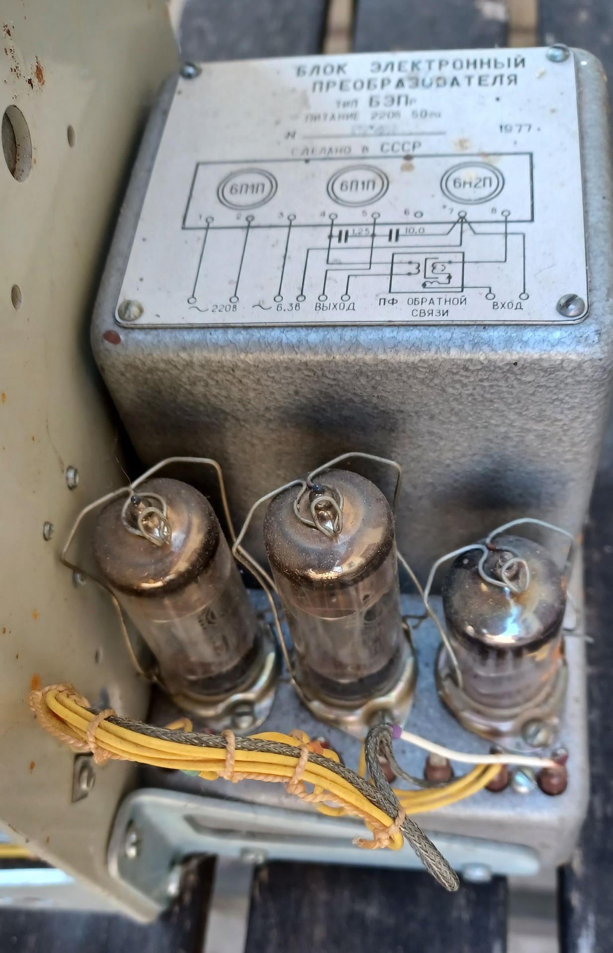

(#) sonajkniz válasza Frankye hozzászólására (») Márc 28, 2022 /
Tényleg szép.
De hol látsz te varrott vezetékelést?
(#) Gafly válasza sonajkniz hozzászólására (») Márc 28, 2022 /
Szerintem Frankye (vagy Te) arra gondolhatott (vagy Te), hogy gyorskötözővel nem szerelünk csöves cuccot.
(#) Frankye válasza Gafly hozzászólására (») Márc 28, 2022 /
Kicsi volt a felbontás, ezért benéztem, hogy varrott a vezeték-köteg...
(#) Suba53 válasza Gafly hozzászólására (») Márc 28, 2022 /
Ez csak amolyan halat halkéssel eszünk szabály?
Mert én sem pepecselnék kábelzsinórral adott esetben.
