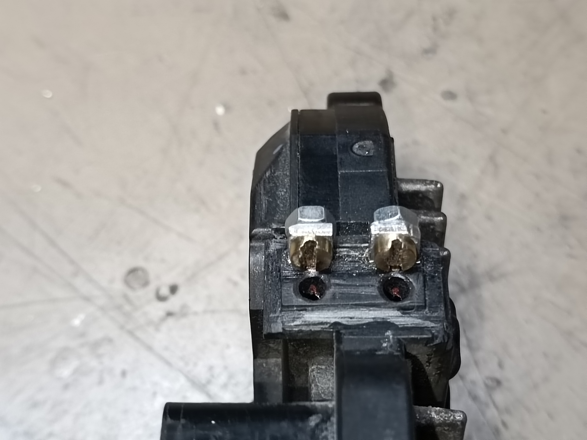

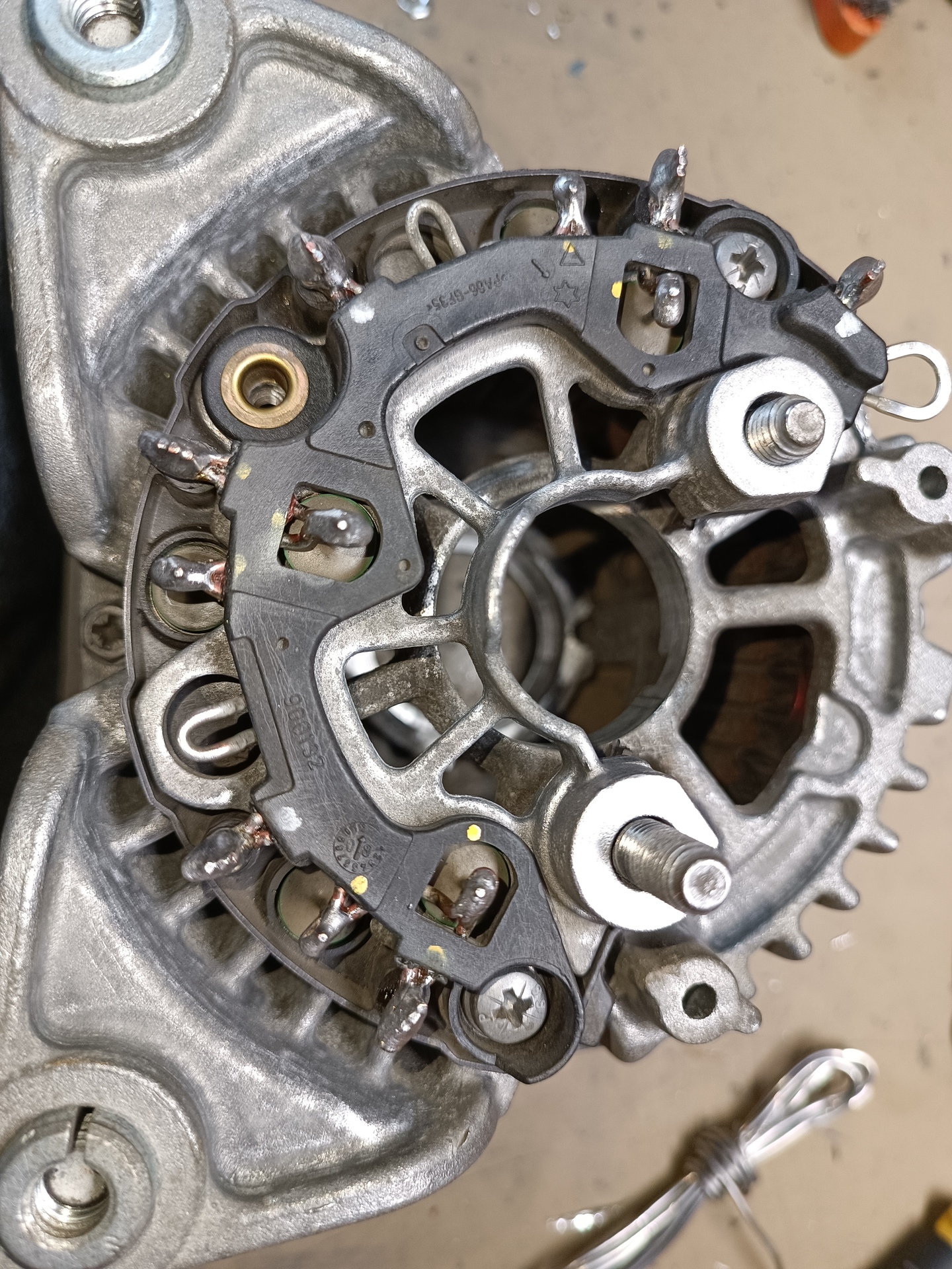

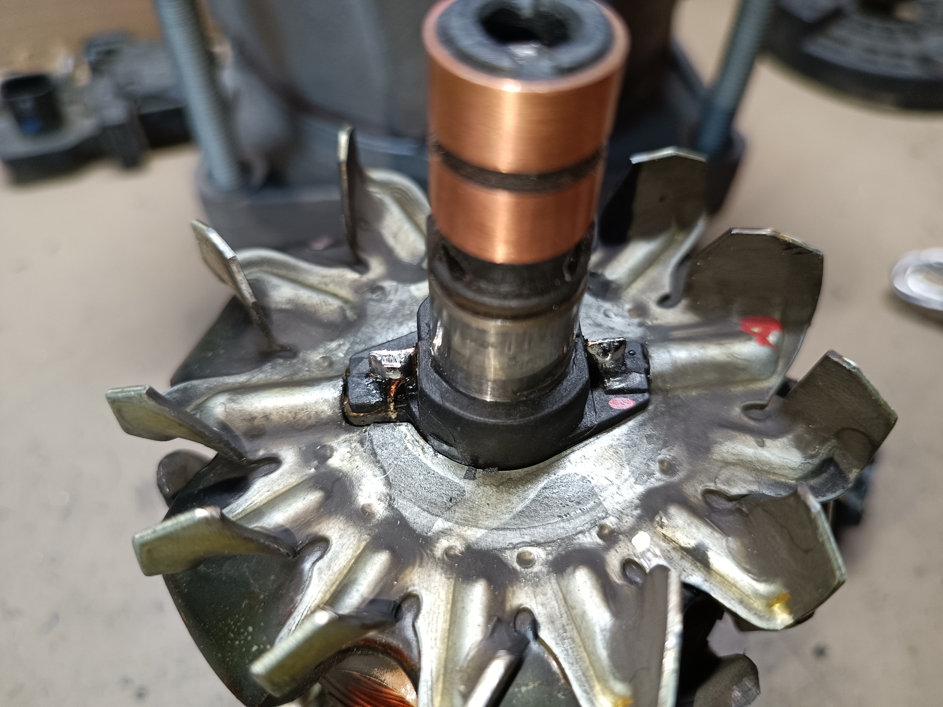

(#) zoly15 válasza Tomi111 hozzászólására (») Márc 2, 2022 / 1
Szia,
Szetszedtem a generatort, mivel mar 13,8V-ra is leesett a feszultseg, a csuszogyuru, kefek kopottak, de meg mukodott. Viszont a stator-diodahidnal lazak voltak a stator kivezetes drotjai...leforrasztottam es most mar tuti jo lesz, plusz uj csuszogyuru, feszultseg szabalyozot, csapagyakat is kap is kap.
Bosch 100A az alany

(#) proli007 válasza zoly15 hozzászólására (») Márc 2, 2022 /
Hello! A jobb oldalon a forgórész kivezetés beforrasztása elég vacakul néz ki. Vagy csak én látom annak?
(#) zoly15 válasza proli007 hozzászólására (») Márc 2, 2022 /
Szia,
Ott a lemez másik oldalán van a drót, az csak egy kis ón amit látsz.
Egyébként, megvab végre a 14,5V töltőfesz
(A képen nem forog a generátor, tehat nem is tolt)
A hozzászólás módosítva: Márc 2, 2022

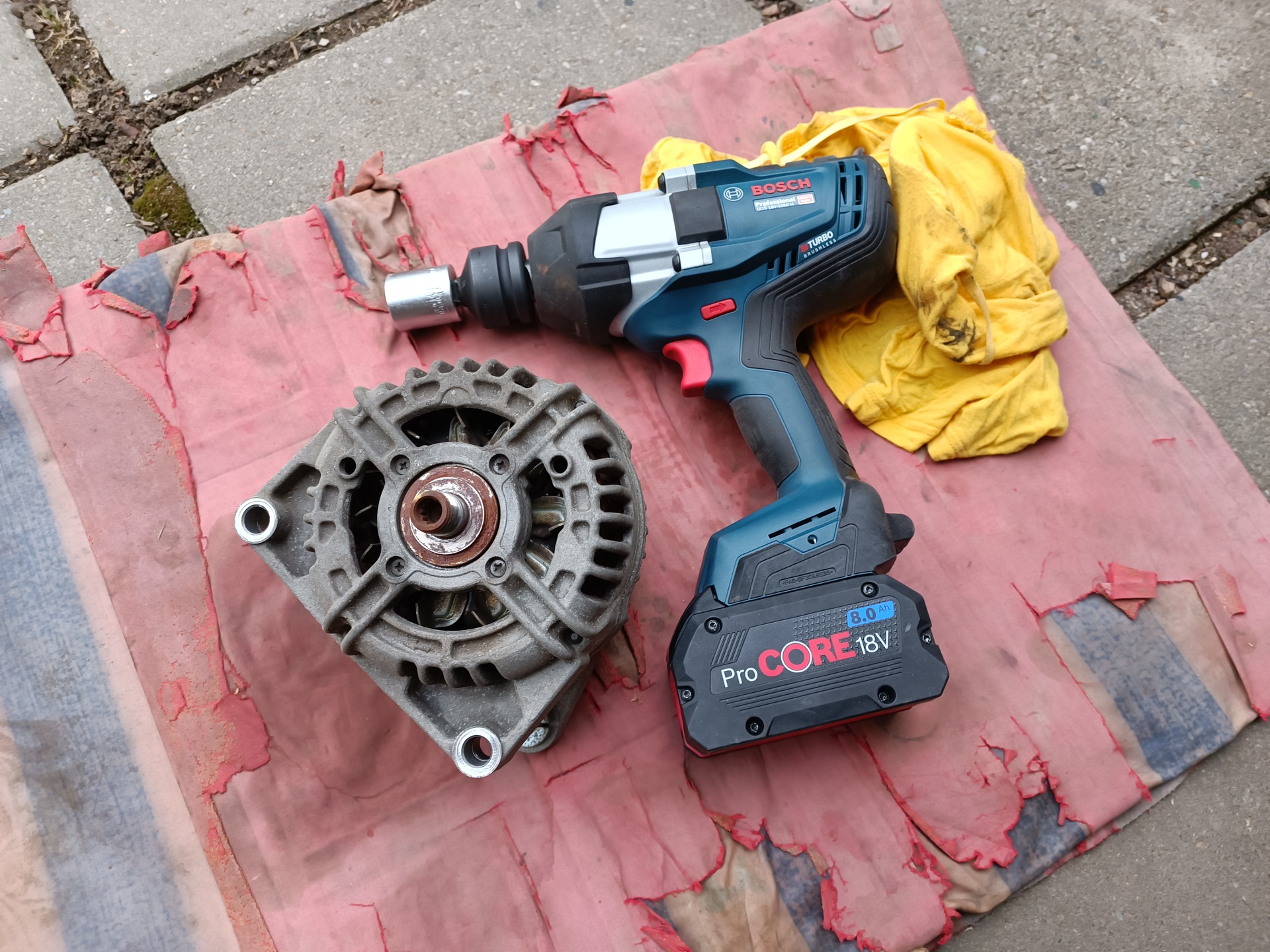

(#) Tomi111 válasza zoly15 hozzászólására (») Márc 2, 2022 /
Na kíváncsi leszek terhelésen, benn az autóban hogy tölt majd. De jónak kell lennie. Azért valljuk be, hogy ez az akkus csavarozóval meghajtás nem terheléses teszt. Nem láttam gyári próbapadot, de szerintem max terheléshez azért egy 2kW-os villanymotor elkelne, persze megfelelő fordulattal. Vannak itt, akik ilyennel foglalkoznak... Régebben, úgy 20 éve próbáltam egy Wartburg generátort (akkura kötve) egy 230V-os fúrógéppel meghajtani, próbálni. Hát igen csak kínlódott a fúrógép, de érthető is. Az a generátor kb 600W-ot tudott( 42A), plusz a veszteségek.
Nem mondtam hogy rendes terheléses teszt, mivel a fordulat és a teléjesítmény is kevés a fúrótól... Én csak a töltési feszültségre voltam kíváncsi... mivel kevés a fordulat még a névleges (100A) tizedét sem tudta így a generátor

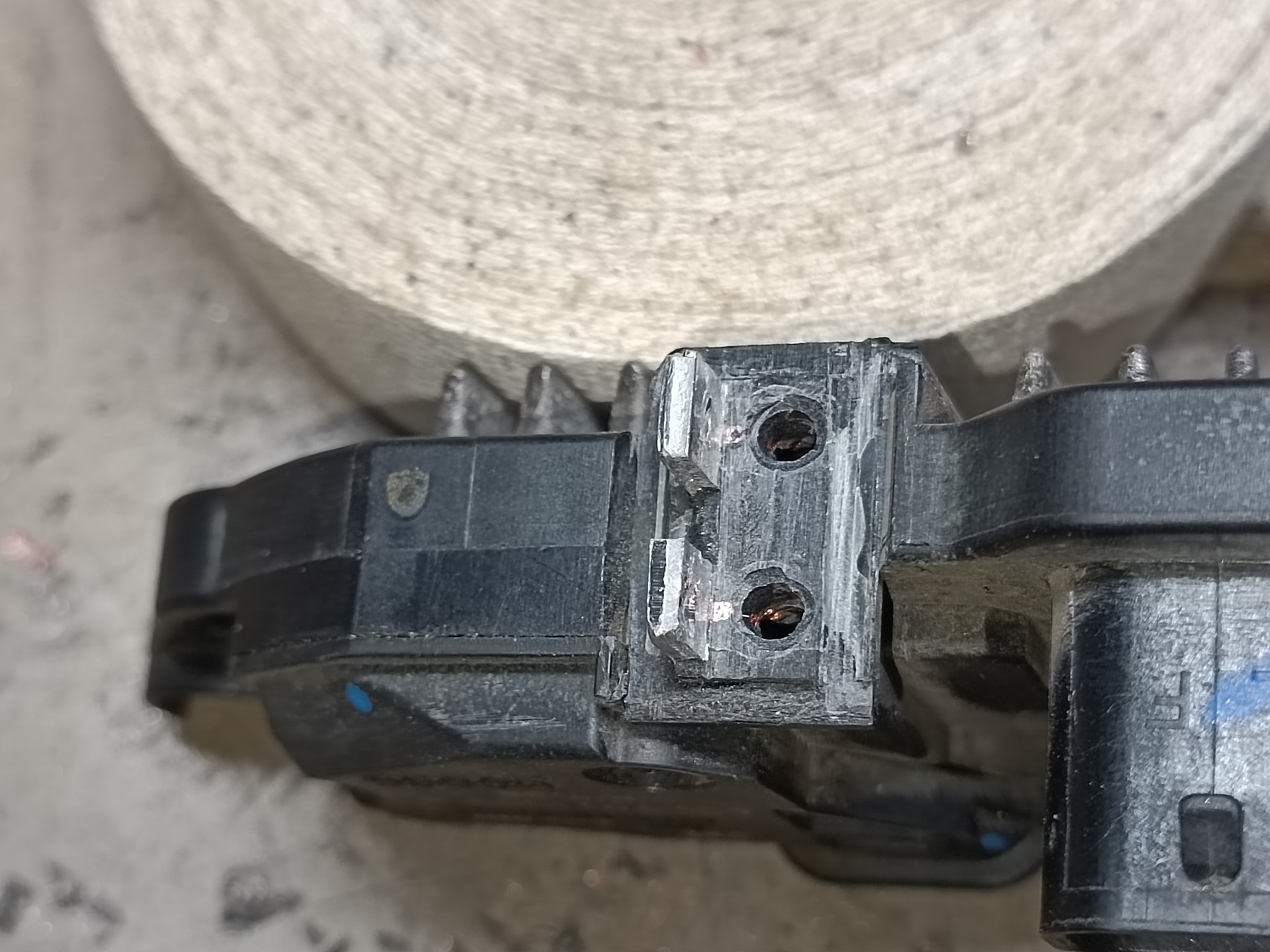

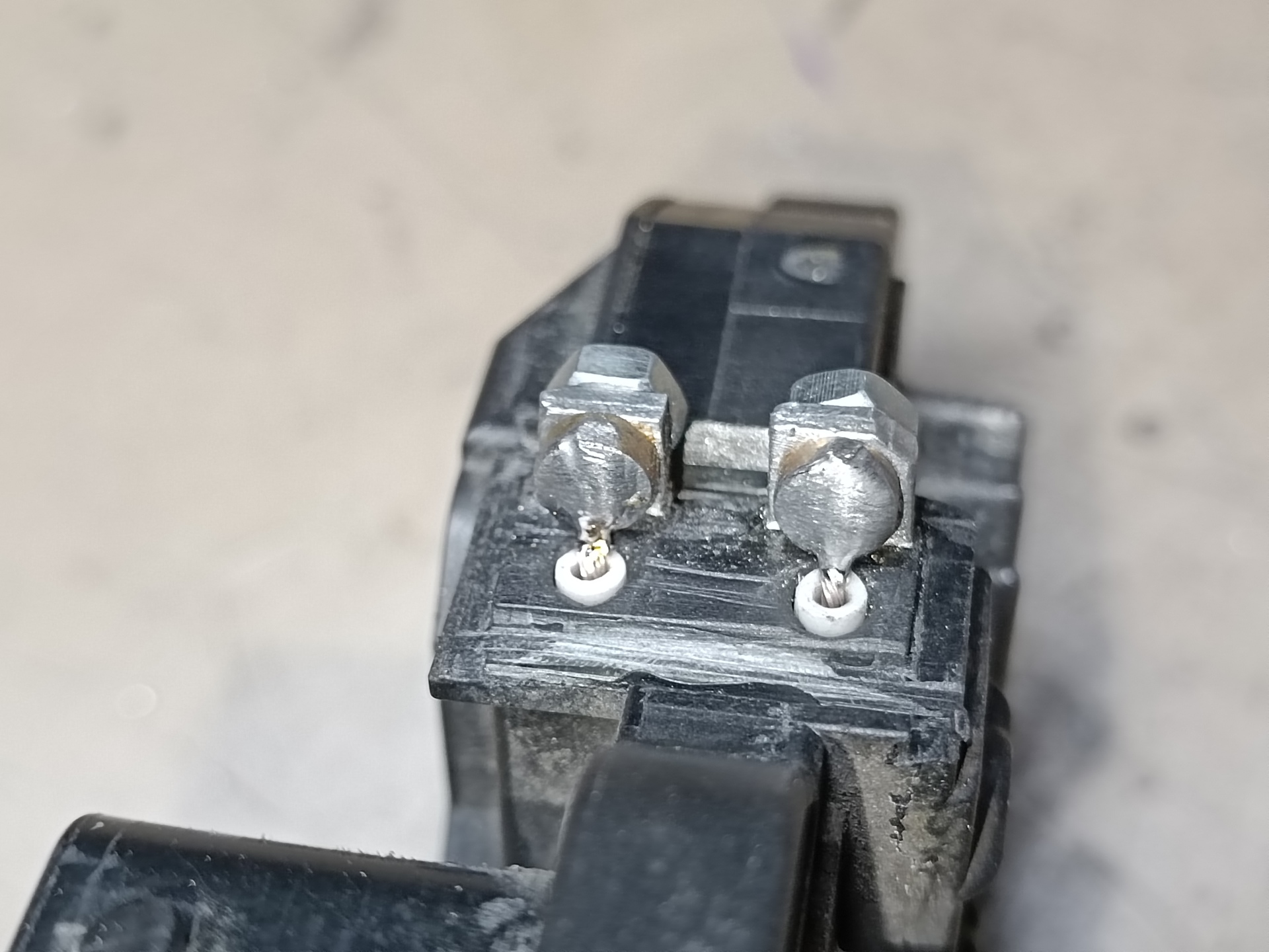

(#) zoly15 válasza zoly15 hozzászólására (») Márc 12, 2022 / 3
Nem hagyott nyugodni a dolog, farigcsaltam egy kicsit a gyari feszultseg szabalyozon... A kefeket ki lehet venni, hatulrol kell befurni. De sajnos amire gyarilag ra van hegesztve a bronzkefe huzalja, azt nem lehet forrasztani... Igy egy sargarez csavart tekertem bele+ kontra anya, es erre mar ra lehet forrasztani a drotot. A hatso reszt pedig mugyantaval kiontve lehet lezarni.
