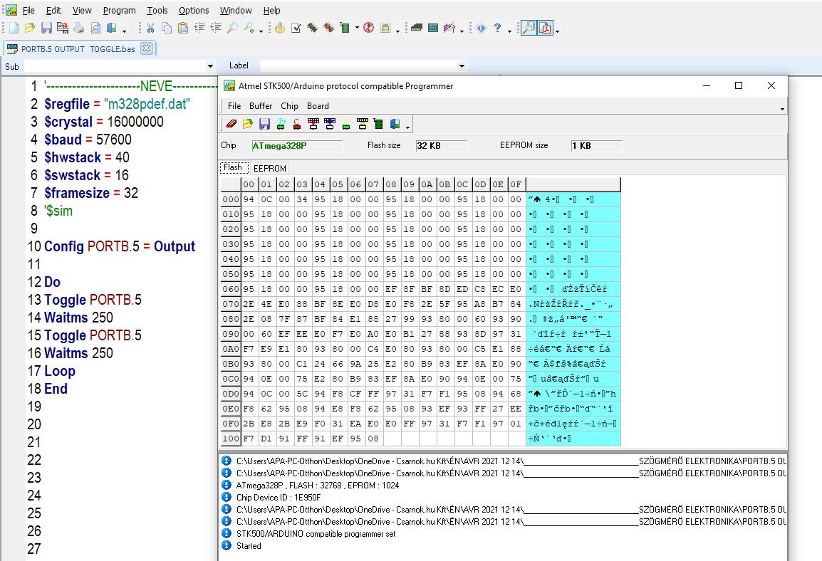

(#) Tambi hozzászólása Ápr 28, 2022 /
Kedves Fórumtársak!
Miért vagyok én olyan "aluliskolázott", hogy a biztosítékbiteket megjeleníteni sem tudom, nem hogy beállítani belső oszcillátorosra a 328p-t???
"Mit kellene megnyomni...?"
Köszönöm szépen a segítségeteket!
A hozzászólás módosítva: Ápr 28, 2022
(#) kapu48 válasza Tambi hozzászólására (») Ápr 29, 2022 /
Itt találsz segítséget: Bővebben: Link
(#) dokidoki válasza Tambi hozzászólására (») Ápr 29, 2022 /
Azért nem jelenik meg a fuse lockbit fül a flash és eeprom mellett mert arduino protokoll szerinti programozó van beállítva. Az a bootloader miatt más elven tölti fel a programot ezért nem engedi elállítani elrontani a fuse beállításokat.
(#) Tambi válasza dokidoki hozzászólására (») Ápr 29, 2022 /
Köszönöm szépen! maradt a külső kvarc..., legalább gyors, és stabil.
A hozzászólás módosítva: Ápr 29, 2022

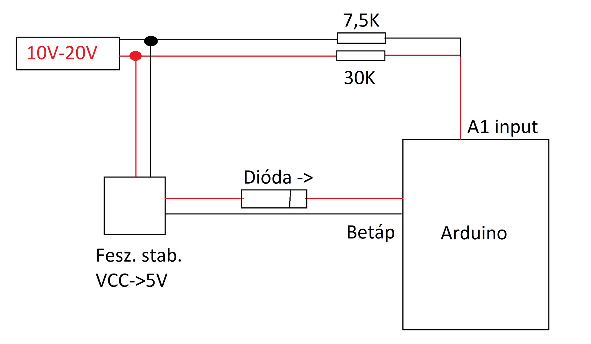

(#) jan5650 hozzászólása Máj 3, 2022 /
Elképzelhető hogy visszatérő téma már itt, de feszültségméréssel kapcsolatban vannak kérdéseim. Feszültség osztó áramkörrel mérek feszültséget 10-20V között. Idáig minden stimmel. Viszont mivel egyszer fordítva dugtam rá a mérendő tápot az áramkörre szépen végigégettem a NYÁK-ot, így meg kellett oldanom a fordított polarizáció elleni védelmet. Erre diódahidat használok. Ez tökéletesen működik egy dolgot leszámítva: nem lináris a pontatlansága. 18V-nál ha belövöm pontosra, akkor 16V-nál már téved 0,3V-al, 14V-nál már 0,5 V-al, 12V-nál meg már majdnem 1V-al. Ez nyilván a diódák miatt van. Több helyen olvastam, hogy akár el lehet hagyni a diódákat, elég a feszültség osztó is, mert annyira kevés áramerősség folyik át ilyenkor, hogy az Analóg pin belső diódája ezzel simán megbirkózik, és véd a fordított polarizáció ellen is.
Ugyebár említettem, hogy egyszer végigégettem a NYÁK-ot. Ez akkor volt, amikor még a feszültség osztó áramkör GND szála közösítve volt az Arduino GND-jével. Azóta ez a közös GND megszűnt.
1. Kérdés hogy ebben az esetben a fordított polarizációt tényleg túléli-e az Analóg pin?
2. Mivel a mérendő feszültsége egyben betápja is az arduinonak, így okozhat-e gondot, hogy az Analóg bemenetre hamarabb kap pozitív feszültséget mint maga az Arduino? Nyilván itt nagyon-nagyon rövid időről beszélünk...
(#) Kovidivi válasza jan5650 hozzászólására (») Máj 3, 2022 /
A tápodra elég lenne egy soros dióda. A dióda utánról táplálod az Arduinot, a dióda előtt (!) pedig van a feszültség osztód, lehetőleg minimum 10k nagyságrendű ellenállásokkal. A fordított polaritású csatlakoztatásnál az Arduini nem fog semmi feszültséget kapni, az analóg bemeneten pedig -0.7V lesz maximum, ami nem károsítja (áram pedig alig folyik a nagy értékű ellenállások miatt). A fesz. mérésed is pontos lesz.
(#) jan5650 válasza Kovidivi hozzászólására (») Máj 3, 2022 /
Ezek szerint így kellene megoldanom ahogy a képen is látszik?
És akkor ha a feszmérőt fordítva kötik be akkor is védve van a vezérlő?
Illetve ha a vezérlőre is fordítva dugja rá akkor is?
(#) lazsi válasza jan5650 hozzászólására (») Máj 3, 2022 /
Valami homályos számomra...
Ha közös a tápfesz, akkor a föld is közös, nem?
Így a dióda nem védi meg a fesz.stab-ot...
Tehát a diódát az elé kell tenni.
(#) jan5650 válasza lazsi hozzászólására (») Máj 3, 2022 /
Teljesen jogos hogy homályos, berajzolom neked hogy volt régen. A kék vonal volt még pluszban a nyáklapon.
Gondolom mivel a feszmérést fordítva kötöttem be, így az ardu GND-jére feszültség került, ez okozhatta a GND szál égését.
Ez a kék szál azóta ki lett véve, gondolom felesleges is volt...
Ha valóban a rajz szerint volt bekötve, akkor folyamatosan 0-t kellett mérnie, hiszen a bemenet volt a földre kötve.
Feltételezem, hogy a 7.5 kΩ-os ellenállás másik oldalára volt kötve a kék vezeték...
Nem mindegy, hogy hol dugtad fordítva a tápfeszt...
1. Ekkor nagy eséllyel a fesz-stab tönkrement (vagy a vezeték elégése megmentette), és ott volt nagy áram. De ebbe a kék vezeték nem szólt bele.
2-3. Ekkor nagy eséllyel a fesz-stab tönkrement (vagy a vezeték elégése megmentette), és ott volt nagy áram. A kék vezeték okozott zárlatot.
4. A fesz-stab zárlatvédelme korlátozta az áramot, és a kék vezeték megmentette az arduino-t.
Egyébként az ilyen jellegű hibák megelőzése érdekében célszerű (különösen tápfeszültségnél) aszimmetrikus csatlakozókat használni, ahol sem véletlenül, sem szándékosan nem lehet fordítva rádugni. (Sajnos, gyakorlati tapasztalat... )
A 3-asnál dugtam fordítva, és igazad van, a kék vezeték a 7,5K és a táp között csatlakozik be, én rajzoltam rosszul. ÉS a kék égett meg.
DE akkor ha jól értem ha beteszem a diódát a legelső képen szereplő módon, akkor bár a fesztabot nem védem, de az utána lévő Arduino betáp része, és az Analóg láb védve van? Mert nekem ennyi bőven elég
A hozzászólás módosítva: Máj 3, 2022
