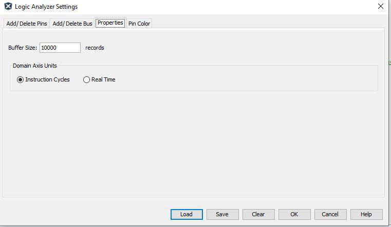

MPLAB IDE 6.00 egészen jól működik. Egy gondom van (volt korábban is) Csinálok egy egyszerű programot (200 ms wait- alternate IO és ez loop-ban) a Logic Analisert viszont nem tudom nagyobb időléptékre rávenni. Így aztán a vízszintes vonalon kívül semmit nem látok (hol 5v, hol 0V). Interneten nem találtam semmit, pedig órákat bújtam hogyan lehetne csökkenteni a vízszintes felbontást? Van valakinek tippje? A hozzászólás módosítva: Máj 8, 2022
Én a régi MPLAB alatt használtam, ott a memóriaméretet kellett megnövelnem, hátha itt is segít !
Sajnos maxon van.
10000 az 10 msec, a 4 MHz beállításnál. Ha 200 msec időzítést teszek bele (most pl. éppen ennyi van) akkor utána semmit nem látni az analyzer képernyőjén. Időalapú mérésnél pedig nem találtam meg azt, hogy az egy tick hosszát hol lehet megadni. A hozzászólás módosítva: Máj 8, 2022
