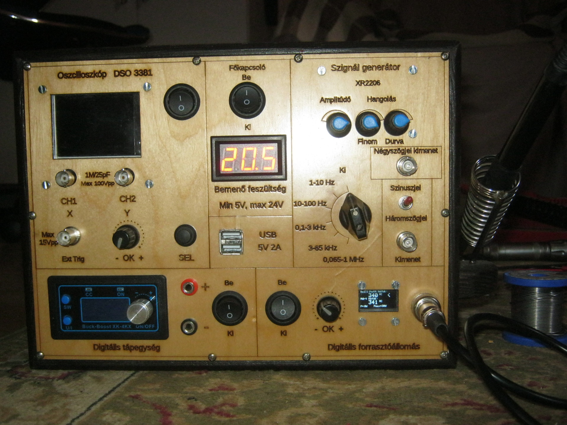

Játszogattam én is forrasztó állomással, ami a gyermek kezdő készletében van. Igaz, hogy nem JBC, hanem csak egyszerű 936-os kínai páka.
Első verzióba az egyszerűség és pontosság miatt MAX6675-ös IC-t tettem az MCU mellé. Persze azt is Ázsiából rendeltem. 3-ból kettő sajnos csak árammérő söntként működhetett volna, de a harmadik jó volt és működött. 1 hónapig, majd az is sönt lett. Át is építettem. Hagyományos módon, műveleti erősítővel erősítem a hőelem feszültségét és azt mérem. (OP177-es OPA-val. Többet ér, mint a páka.)
Az állomást 5 és 24 voltos feszültség között lehet használni. Tehát már 2 li-ion celláról működik, de biztos ami biztos, 5 és 9 volt között az elektronika 30 wattnál limitálja a páka teljesítményét. Olyankor 50 másodperc alatt fűt föl. Ha felülbírálom az elektronikát és föltekerem 50 wattra, akkor gyorsabb. Csak az akkuk bírják szuflával.
Lehet érezni azért ezen a pákán az olcsóságot. Vélhetően nincsen túl szoros csatolásban egymással a hőelem és a fűtőszál, mert bármit is csinálok, plusz-mínusz 2-3 Celsius fok ingadozás van.
Nagy dög alkatrészek forrasztására nem igazán való, de az általános forrasztgatást bírja. Mindenesetre arra jó lesz, hogy a gyerek összerak vele egy komolyabb állomást, ha eljut oda.

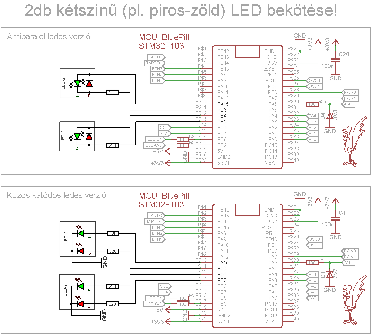

(#) Skori válasza Black7275 hozzászólására (») Ápr 19, 2022 / 7
Ez most azoknak szól akik megépítették, vagy szándékoznak megépíteni azt a JBC forrasztóállomást amit korábban közzétettem: Elérhető újabb szoftver a weblapomról.
A módosítások:
- A szabadon maradt I/O lábakra beköthető 2db kétszínű led. Mindkét pákához tartozik 1-1 led. A led pirosan világít amikor a páka fűt, és zöldre vált amikor a hőmérséklet 5 fokra megközelítette a célértéket. A többi üzemmódban (standby, off, stb...) a led nem világít.
Munka közben, a szemem sarkából látom a ledek fényét - ha zöld akkor a hőmérséklet rendben van, lehet forrsztani.
- Felkerült egy olyan verzió is, ami az előzőn kívül, azt tudja, hogy a beállításokat nem az EEPROM-ba menti hanem az MCU flash-be, ennél fogva nincs szükség a panelen az EEPROM beültetésére (és az i2c felhúzó ellenállásokra sem). Egyetlen hátránya, hogy míg az EEPROM kb. 10^6 írást visel el, addig a flash "csak" kb. 10^5 írást bír ki. Bár ezt reálisan valószínűleg senki sem használja ki, ennek kompenzálására úgy írtam meg a programot, hogy a flashben 8 különböző címet váltogat a tároláshoz. Ezen kívül két pédányban ment, és ha a beolvasáskor hibát észlel, akkor egy tartalék helyről tölti be az adatokat.

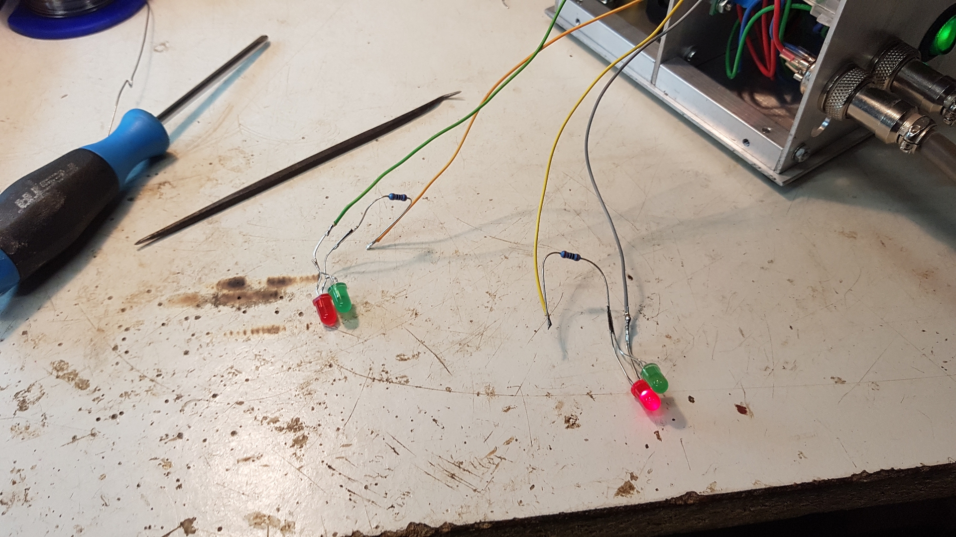

(#) Alkotó válasza Skori hozzászólására (») Ápr 20, 2022 / 1

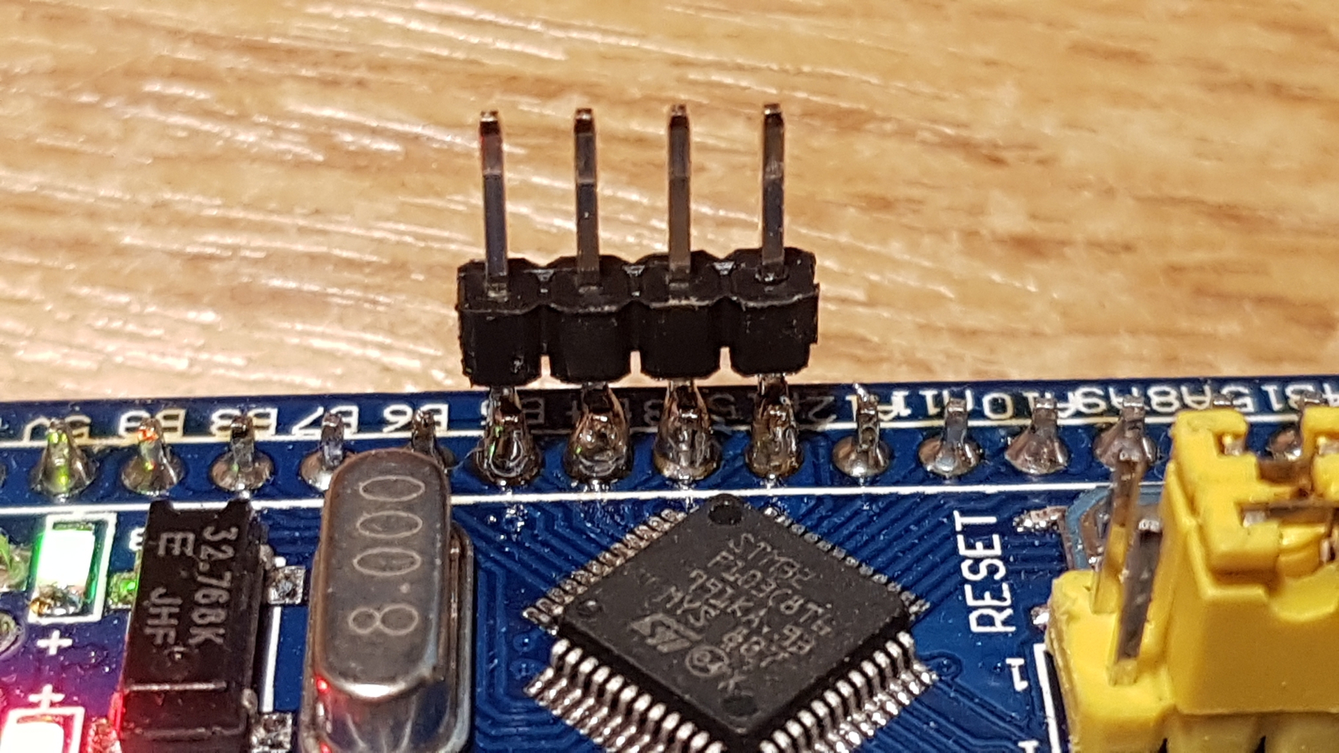

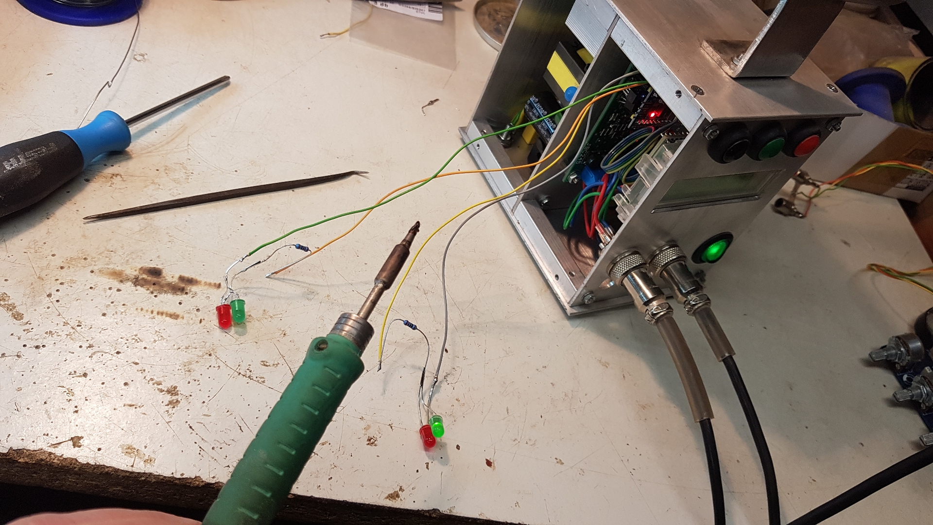

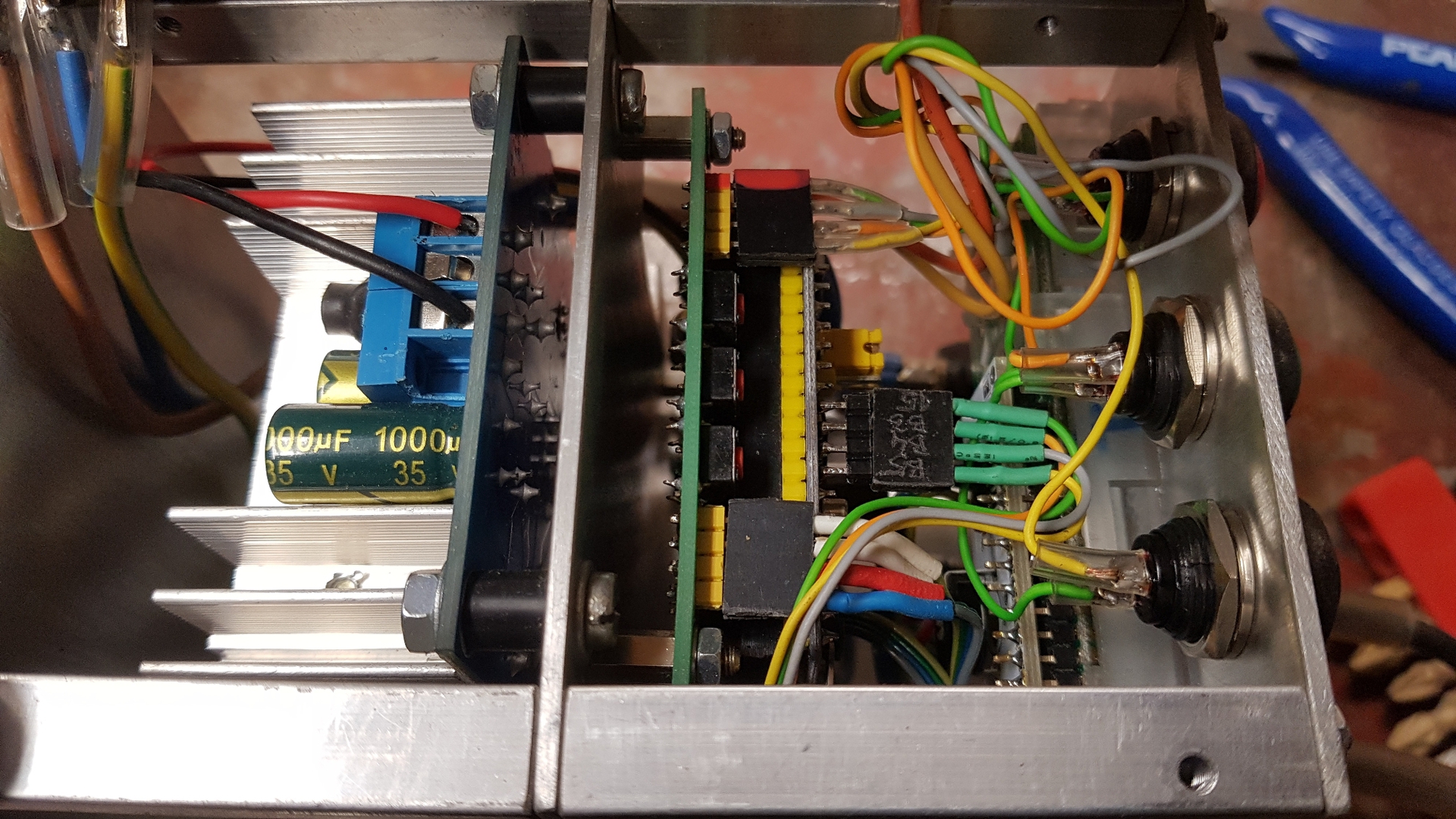

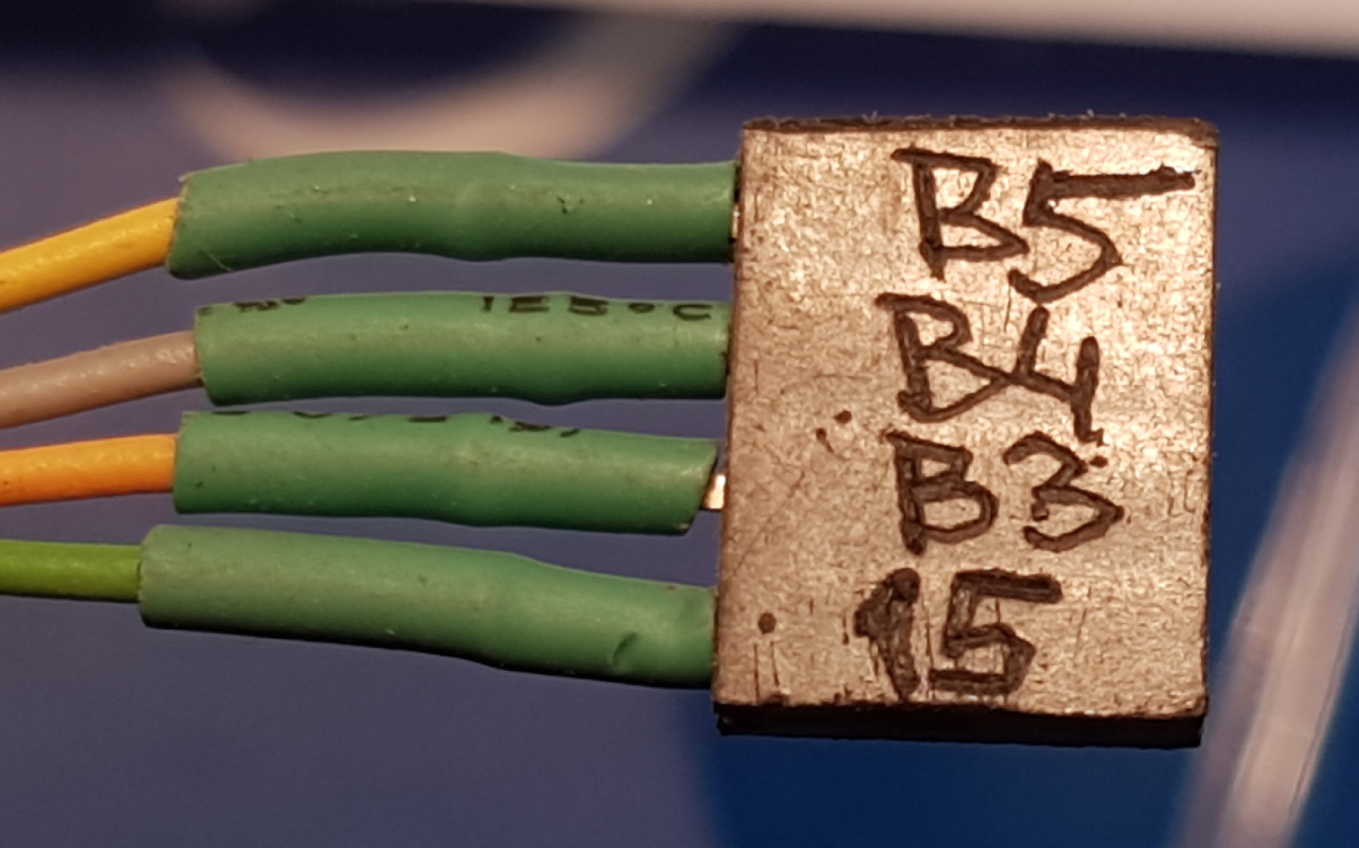

Kipróbáltam a LED-es módosítást.

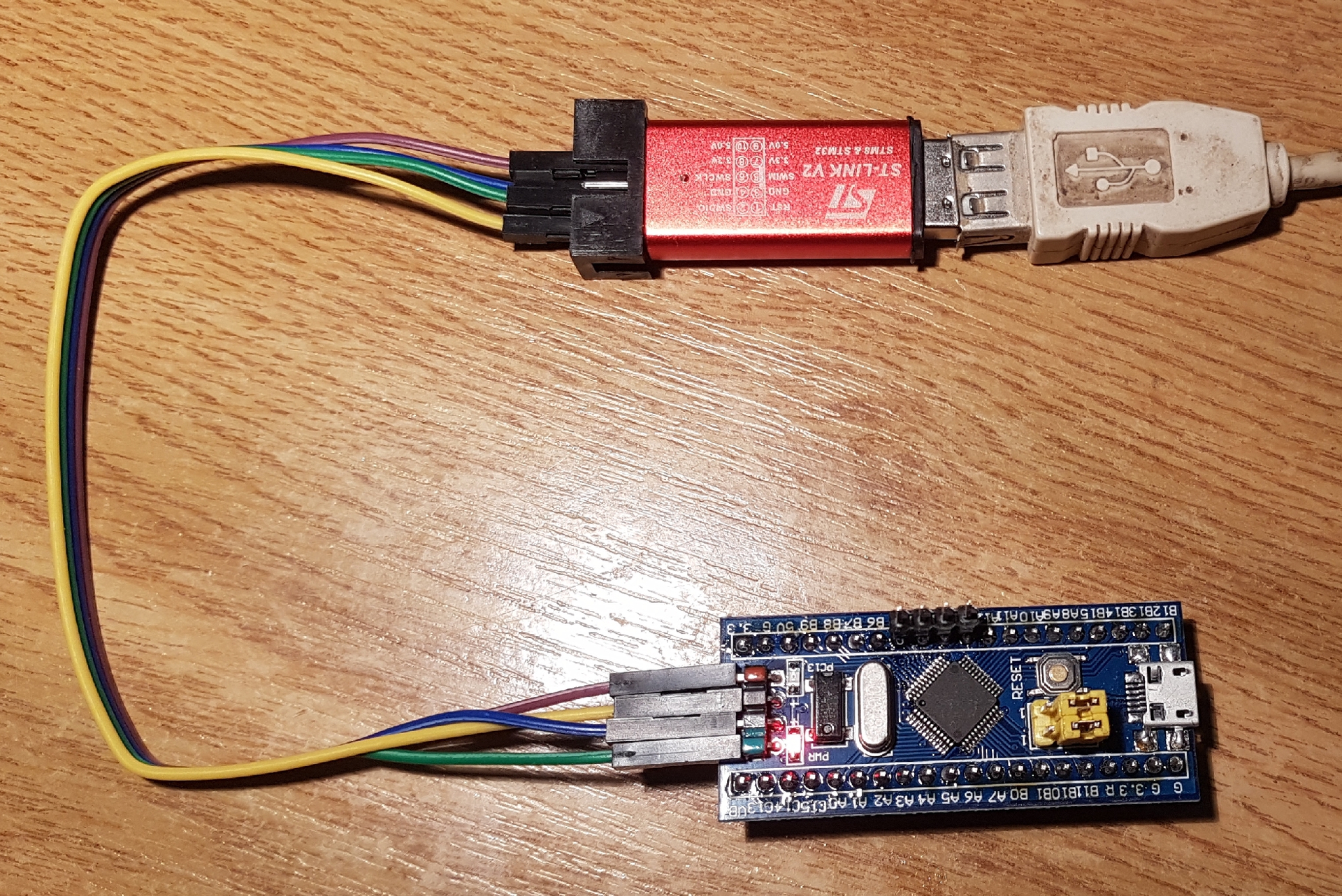

A BluePill-re forrasztottam egy 4-es tüskerészletet, amire a LED-ek csatlakozhatnak. A programozás is gond nélkül elsőre sikerült (ez nálam nagy szó, mert nulla rutinom van a témában). A programozáshoz kivettem a BluePill-t, mert új gépem van a műhelyben, amin még nincs telepítve a program, ezért így volt kényelmesebb felhozni a szobába, illetve a tüskesor felforrasztása is sokkal könnyebb így.
Pillanatnyilag nincs olyan kétszínű LED-em, amire itt célszerűen szükség van, ezért összefordítottam 1-1 pirosat és zöldet a próba kedvéért. Ezzel a tesztfénnyel kifogástalanul működik az állomás.
Még hátra van az előlap kifúrása a két LED számára, de ezzel megvárom a megérkezésüket.
A teljes mértékben sikeres módosítás fényében is meg kell jegyeznem, hogy nálam még az első programváltozatok valamelyike volt, és ezzel sem volt semmilyen problémám. A módosítást csak a LED-ek többletszolgáltatása miatt végeztem el.
