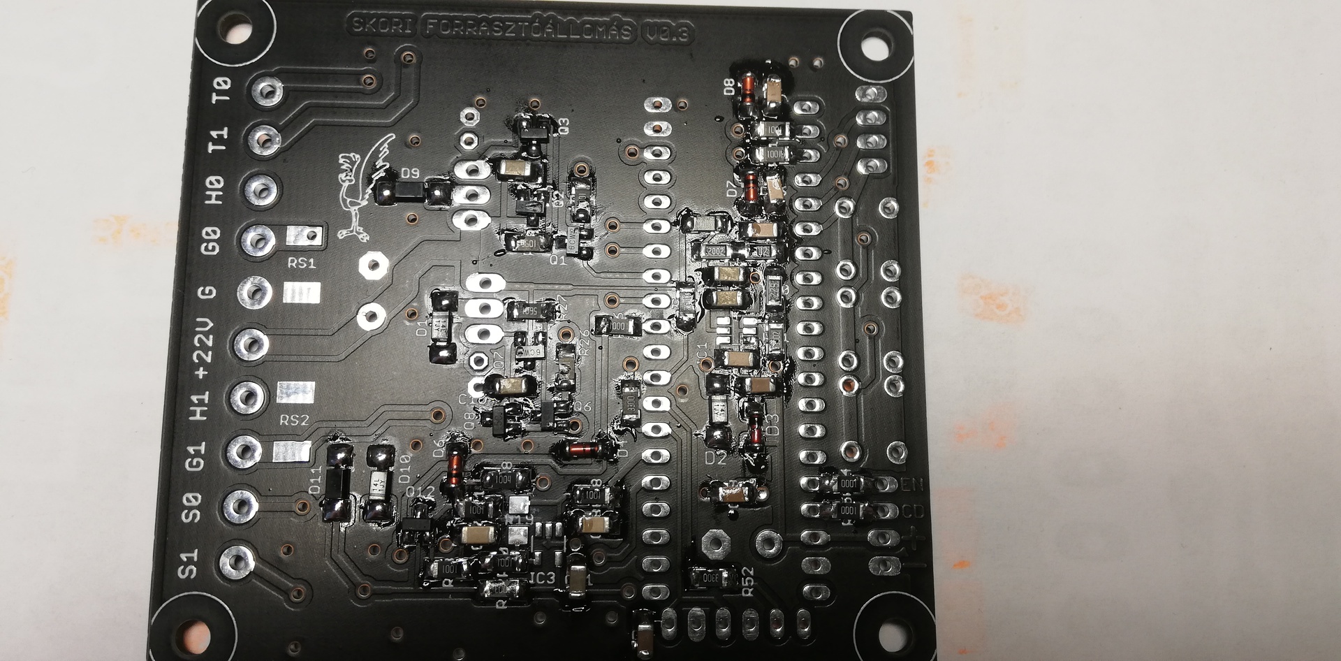

(#) Black7275 hozzászólása Dec 3, 2021 / 2
Szépen lassan épül az állomás. A TME-ből is már megjöttek az alkatrészek kivéve a TS3021. Meg még a ChipCAD ből is kell 3db alkatrész. De lassan készen lesz.
Sajnos vannak olyan alkatrészek amiknek a szállításat 2022.08-ra ígérik. Így nem tudom mikor lesz kész a panel.
Mikor elkeztem beültetni a 1206-os SMD alkatrészeket akkor kicsit fura volt számomra a méret mert mostanában csak 0805-nel kisebb alkatrészeket forrasztottam.
