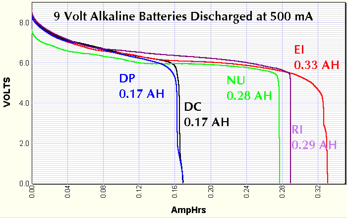

Műszaki emberek lévén próbáljunk meg úgy is gondolkozni. Amit kérdezel, hogy a egy 9V-os elem feszültségét úgy akarod 5V-ra beállítani, hogy ez még a kisütési karakterisztika 1V-os szintjén is hatásos legyen. Nézd meg a mellékelt ábrát egy 9V-os elem kisütési karakterisztikájáról. Egyértelmű, hogy hasznosítható energia úgy kb 6V-ig nyerhető ki ebből az elemből, utána már szinte semmi hasznosítható energia nem marad benne. Egy 9V-os elem amikor eléri mondjuk az 1,5V-ot, akkor már semmire nem alkalmas, szemben egy 1,5V-os új cellával, amiről vígan lehet járatni több wattos LED izzót is megfelelő konverterrel. Vagyis ha egy stepdown konverterrel beállítasz 5V-ot, akkor az kb az elem 6V-os feszültségéig tud szolgálni, utána hirtelen megszűnik a tárolt energia, és elemet kell cserélned. ( Ha szedtél már szét 9V-os elemet, láthattad, hogy 6db vékony 1,5V-os cellából van összerakva. És az 1,5V-os celláknál is kb1V-ig van hasznosítható energia. ) A hozzászólás módosítva: Máj 9, 2022
Azért a grafikonon szereplő 500mA terhelés a 9V-os telep számára elég sok (sőt túl sok), 10...100mA terheléssel történő mérés reálisabb eredményt adna, és valószínűleg nagyobb lenne a kivehető energiamennyiség is.
A gyakorlatban 500mA terhelésre már más energiaforrást választunk nem 9V-os telepet.
