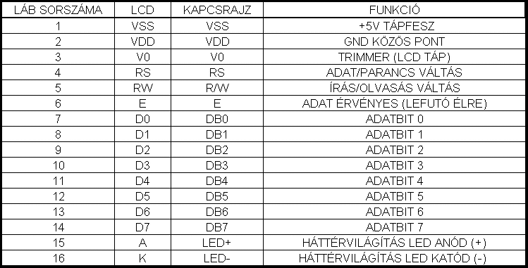

Kijelzőt kellene összeegyeztetni a kapcsolással. Fotón látható, hogy milyen lábai vannak a kijelzőnek, ellenben a kapcsoláson az LCD lábainak jelöése köszönő viszonyban sincsen a valósággal. Kapcsolási rajz innen. Az én kijelzőmön melyik lábaknak felelnek meg azok, melyek a rajzon be vannak kötve?
(#) Skori válasza Udvari Zsombor hozzászólására (») Máj 9, 2022 / 2
Nekem egyformának tűnik. Te melyik lábon látsz eltérést?
(#) Suba53 válasza Skori hozzászólására (») Máj 9, 2022 /
Ez igaz, de a gyulank által felvetett problémára, illetve annak értelmére, értelmetlenségére eléggé szemléletes választ ad.
(#) Udvari Zsombor válasza Skori hozzászólására (») Máj 9, 2022 /
Köszi, az LCD és a rajz jelöléseinek eltéréseit nem tudtam összeegyeztetni, de így már értem.
Ha megnézed a rajzot, a VSS a negatív (GND), nem? A táblázatodban pont fordítva van.
(#) Régi motoros válasza Udvari Zsombor hozzászólására (») Máj 9, 2022 /
És mi akadályoz meg benne, hogy kicsipogd a GND lábat a panelon? Oda kötöd.
Feltételezem, a teliföldes sáv a GND. (A táblázat lehet nem pont ehhez a kijelzőhöz van.)
A kijelződön minden felirat pontosan úgy szerepel, mint ahogy a kapcsolási rajzon van.
Vagy te melyik "csatornát" nézed? Váltsál a megfelelő adóra...
A hozzászólás módosítva: Máj 9, 2022
(#) Udvari Zsombor válasza Régi motoros hozzászólására (») Máj 9, 2022 /
Úgy tűnik, hogy a VSS a negatív, a kijelző hátulján egyértelműen látszik, hogy a "teliföld"-höz csatlakozik. De kicsipogni már nem tudom, mert a kontraszt trimmer meghamisítja a mérést (már be van forrasztva).

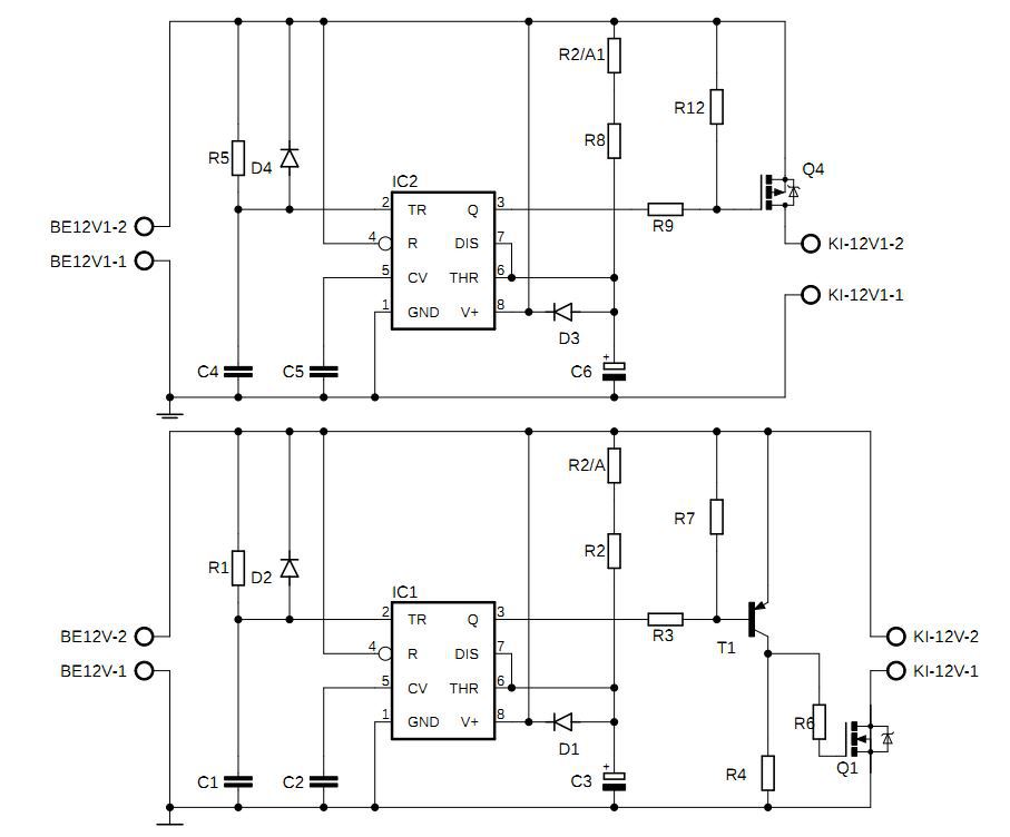

(#) zamatőr hozzászólása Máj 9, 2022 /
Biztonsági kamerákhoz késeltetett táp bekapcsolást készítek. UTP kábelen kap tápot és net-et is.
Mindegy melyik ágat kapcsolom ? Melyik a "jobb" kapcsolás?
