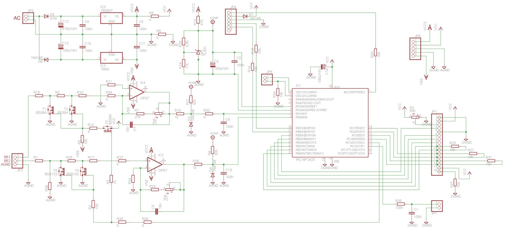

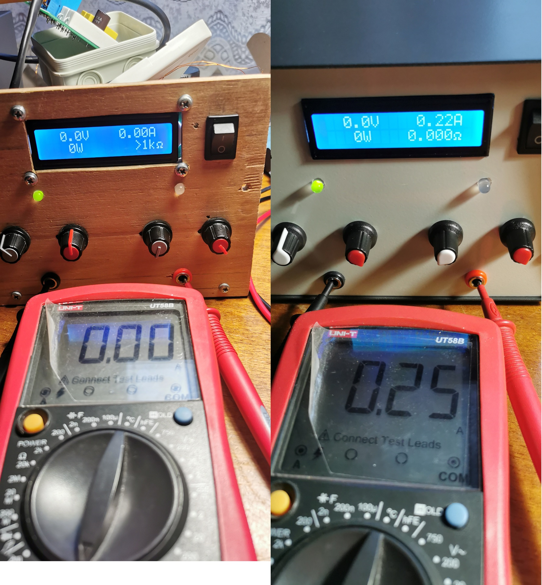

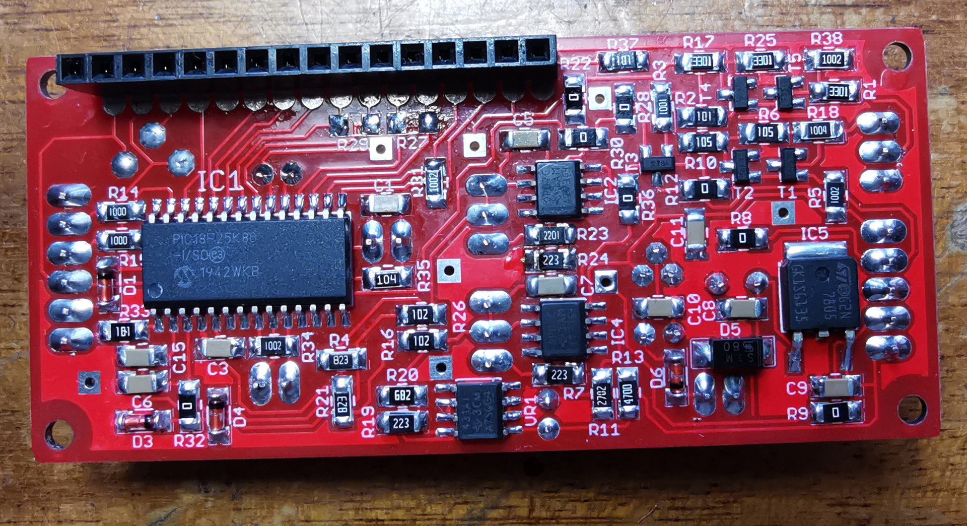

(#) zaza99 hozzászólása Máj 8, 2022 /
Az Attila86 féle PIC-es panelmérő II-vel van olyan gondom hogy kikapcsolva zárt kimenetnél is mér ellenállást és 0.35A áramot mutat. És valójában is ennyi folyik át a kábelen. A panelmérővel van gond mert a régi panellel nem csinálja.
Video a hibáról:Bővebben: Link
Van ötletetek hogy mi csinálja?
(#) Alkotó válasza zaza99 hozzászólására (») Máj 8, 2022 /
A "kikapcsolva" mit jelent? A videón világít a zöld LED, ami azt sugallja hogy be van kapcsolva (igaz, nulla a feszültség).
Ha a panelmérő mér valamit, annak helyességét úgy tudod ellenőrizni, ha egy másik árammérővel zárod a kimenetet. Ha azon is hasonló az érték, akkor a műszer helyesen mér.
(#) zaza99 válasza Alkotó hozzászólására (») Máj 8, 2022 /
Úgy értem hogy a kimenet van lekapcsolva. Jól méri az áramot és a feszültséget is. A gond az hogy lekapcsolt kimenetnél ha összezárom a kimenetet akkor 0.35A-t mér /valójában is ennyi folyik a kimeneten / és 0Ω-ot mutat, valamint kicsit sípol a táp. Van egy ugyanilyen tápom és annak a peneljével meg nem jön ez a hiba.
(#) antiktelefon válasza zaza99 hozzászólására (») Máj 8, 2022 /
Ha lekapcsolt kimenetnél a labortáp enged 350mA-t, az egész biztosan nem a panelmérő baja...

(#) zaza99 válasza antiktelefon hozzászólására (») Máj 8, 2022 /
Ha beleteszem a másik táp panelmérőjét azzal nem csinálja. Panel nélkül is jó.
Tehát a panelmérő rádugása hatására a kimeneten kikapcsolva is folyik áram? Akkor mi van, ha a mérő csatit lehúzod, de a panelmérő táplálását rajtahagyod? Véleményem szerint a panelmérő bemenetéről nem tud ekkora áram folyni a kimenet fele, hanem valahogy befolyásolja a táp működését. Ha jól emlékszem ennél a kimenetet egy feszültségosztó állítja és annak a jelét húzza le a kikapcsoló.
Külön tápról megy.
(#) antiktelefon válasza zaza99 hozzászólására (») Máj 9, 2022 /
Hát akkor nagyon nem marad más, ic2 és ic4 opampokat szedd el, de furcsa ez a hiba nekem. Az opampok tápjai megvannak rendesen, a bemeneteket rádugva nem esik be vagy valami?
Meg mégis hogy tudna úgy elromlani a műszer, hogy a labortáp kimenetére áramot adjon, közben viszont ezt teljesen jól mérje? (Mármint ha nem nagyon kicsi az ellenállása a körnek, akkor lehet a feszültségmérő bemenet nem működik, de az árammérő jól mér)
