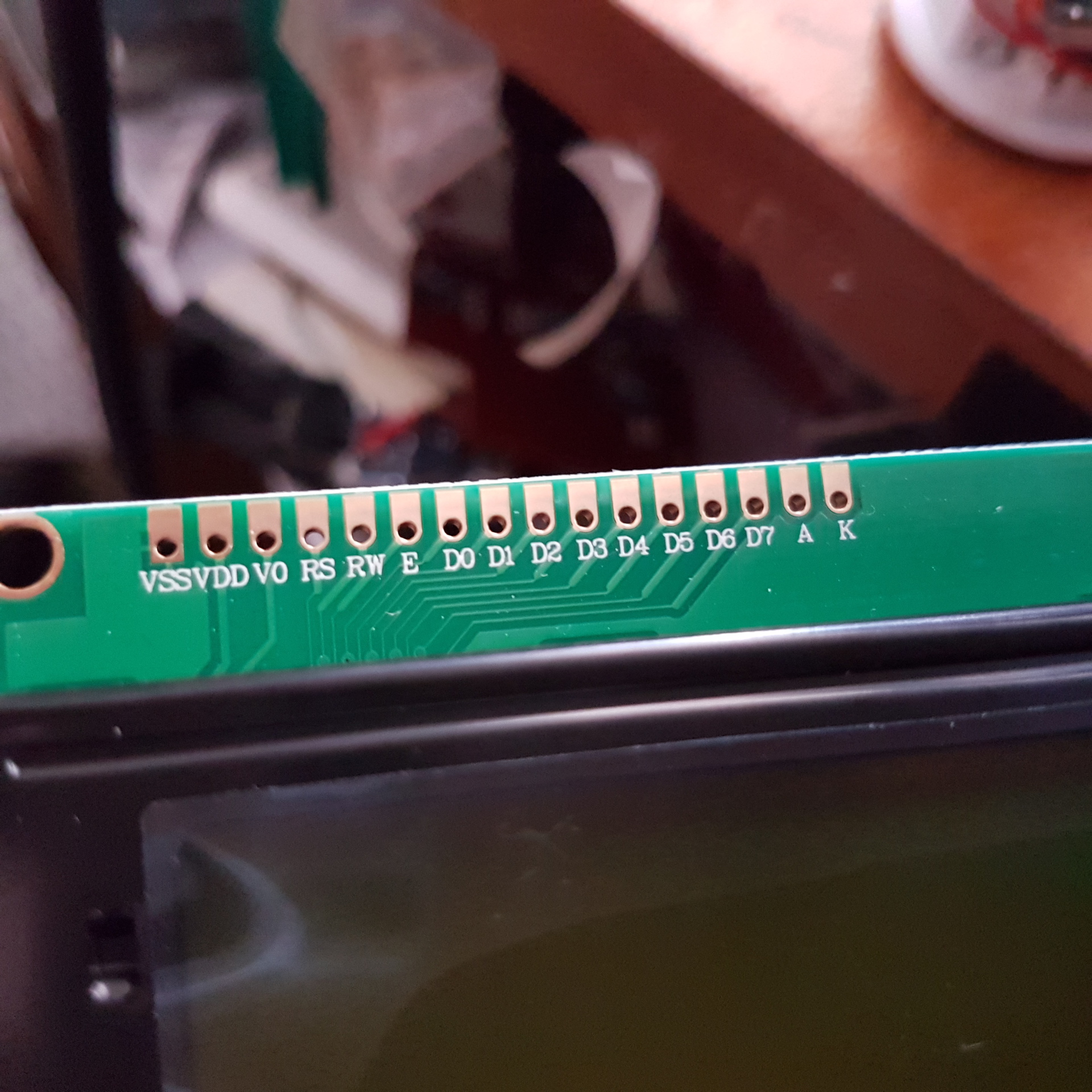

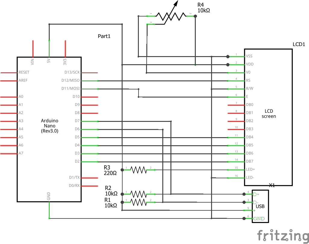

				Kijelzőt kellene összeegyeztetni a kapcsolással. Fotón látható, hogy milyen lábai vannak a kijelzőnek, ellenben a kapcsoláson az LCD lábainak jelöése köszönő viszonyban sincsen a valósággal.   Kapcsolási rajz innen. Az én kijelzőmön melyik lábaknak felelnek meg azok, melyek a rajzon be vannak kötve?
				Nekem egyformának tűnik. Te melyik lábon látsz eltérést?
				Ez igaz, de a gyulank által felvetett problémára, illetve annak értelmére, értelmetlenségére  eléggé szemléletes választ ad.
				Köszi, az LCD és a rajz jelöléseinek eltéréseit nem tudtam összeegyeztetni, de így már értem.
				Ha megnézed a rajzot, a VSS a negatív (GND), nem?   A táblázatodban pont fordítva van.
				És mi akadályoz meg benne, hogy kicsipogd a GND lábat a panelon? Oda kötöd. Feltételezem, a teliföldes sáv a GND. (A táblázat lehet nem pont ehhez a kijelzőhöz van.) A kijelződön minden felirat pontosan úgy szerepel, mint ahogy a kapcsolási rajzon van.  Vagy te melyik "csatornát" nézed? Váltsál a megfelelő adóra... A hozzászólás módosítva: Máj 9, 2022
				Úgy tűnik, hogy a VSS a negatív, a kijelző hátulján egyértelműen látszik, hogy a "teliföld"-höz csatlakozik.   De kicsipogni már nem tudom, mert a kontraszt trimmer meghamisítja a mérést (már be van forrasztva).
