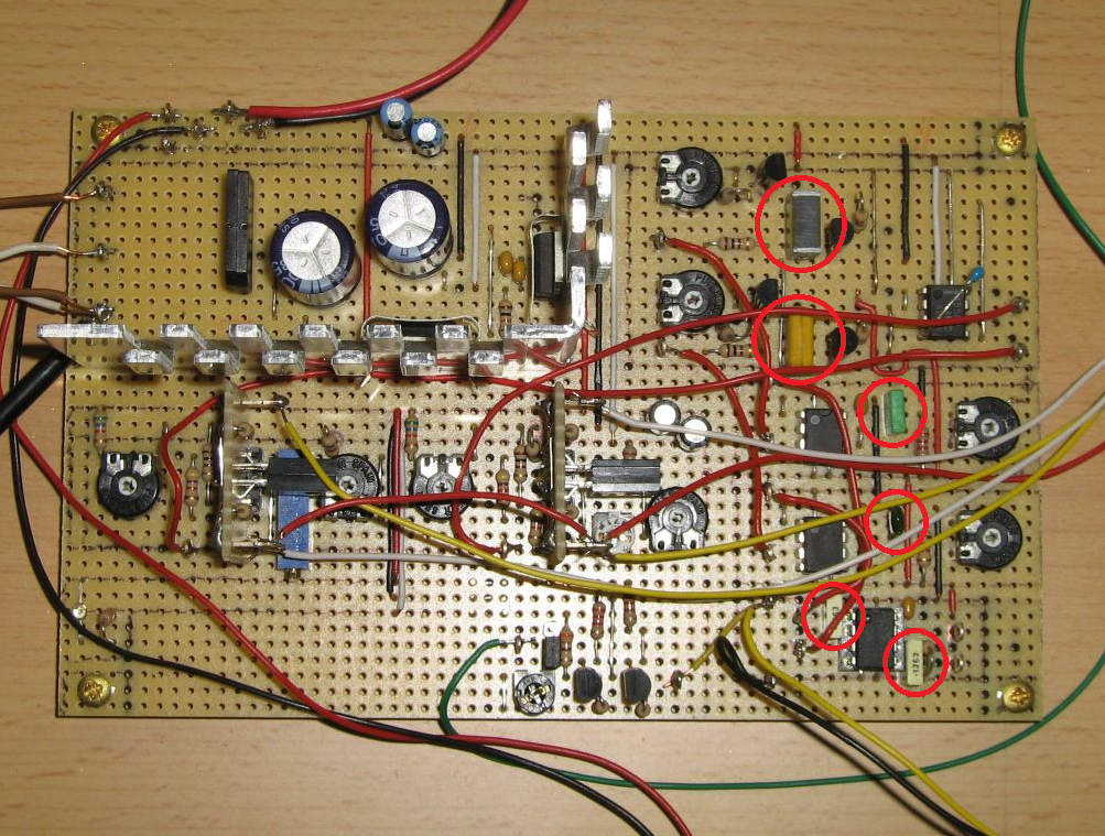

(#) Krisztoszteron hozzászólása Máj 10, 2022 /
Szép estét!
Elkezdtem összeállítani egy rendelést egy általam már többször említett projekthez Bővebben: Link.
Az a kérdés merült fel bennem, hogy a mellékelt képen található kondenzátorok milyenek lehetnek összetételüket tekintve. A kérdéseseket bekarikáztam. A két alsó elvileg egy-egy 100nF-os poliészter film kondenzátor. Ez megfelelne?
A következő kettő 1-1 555-ös IC-re megy. Az egyik nekem kerámiának, a másik fóliának tűnik. Ha jól tévedek, akkor mindkettő simán lehetne kerámia is, az nem szólna bele semmibe. Amennyiben nem így van, kérem jelezze, aki tudja.
A legfölső ránézésre szerintem kerámia, míg az alatta levő szintén fólia. Azokból milyet célszerű használni?
Sajnos ezekkel kapcsolatban nagyon elveszettnek érzem magam. Nagyon megköszönném, ha egy hozzáértő meg tudná mondani, melyik kondenzátorból milyet rendeljek.
