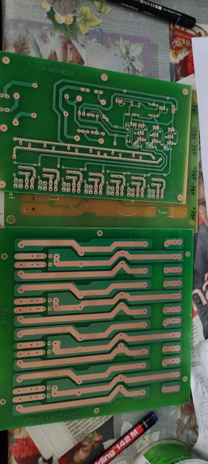

Elkészült a védelem panel, amihez te adtál kapcsolási rajzot.

Ez a kép szemlélteti az alkatrészek elrendezését. Neked annyit kéne változtatnod, hogy elhagyod a visszacsatolás 22 µF kondikat, a MUTE 680 Ω-os ellenállását, valamint a jelföld nem kell a 10 Ω-ból induljon, mehet közvetlenül a lokális test csillagpontba melyet GND felirat jelöl.

Megrajzoltam amit ajánlottál, kérlek nézd át alaposan, mert szökőévente egyszer szoktam panelt tervezni. A táp részében nem lehet esetleg 2200µF kondenzátort tenni a 100µF helyére?? Csak mert megvettem 14 db igen jó minőségű kondenzátort a másik panelhoz, és jó lenne beletenni ha már nagyon drágán megvettem.
Amúgy ez a kapcsolás miben módosít az eredeti ajánláshoz képest?? Mert maga a kapcsolás teljesen más.
Igy hogy lesz benne hangfal védelem a Mute lábakat össze lehet Jumper-ni?? A Dc védelem a koppanást kiküszöböli így??

Akkor ez egy jó alkalom a NYÁK-tervezés gyakorlására.
A MUTE felhúzó 100k és a negatív táp 100 nF hidegítője a levegőben maradt.
A 2200 µF kondik természetesen beültethetők, sőt a várhatóan hosszú tápkábelek miatt ajánlott is.
A példának ajánlott kapcsolásban a 33k ellenállás a 22k helyén a nagyobb érzékenységet szolgálta. A visszacsatolásban elhelyezett 22 µF kondikkal a kimeneti DC-t mérsékeltem, melyre lehet csak IC készletem sajátossága miatt volt szükség.
A 2200 µF kondikat úgy helyezd el, hogy ne legyenek útban az IC felfogatásakor, vagy utólag ültesd be őket!
A DC-védelem kezeli a ki és bekapcsolással járó koppanást. Nálam cél volt a kapcsolható némítás.
Szerk.: a terveden nagyon közel van a bemenethez (3) a 6-os lábra kötött utánhúzó feszültség, mely a fázisazonosság miatt gerjedést okozhat.

(#) lobbooo válasza reloop hozzászólására (») Máj 8, 2022 /
Átrajzoltam, benne van a 2200µF is meg elvileg csavarozni is lehet az IC-et. Jó hogy szóltál a csavarozás miatt!
Kijavitottam a gerjedés miatt problémás szakaszt, így már jó lesz?
A 33K miatt nagyobb lesz az erősítése vagy érzékenyebb, vagyis kisebb vonaljelről hajtható? Emiatt nem lesz nagyobb az alapzaj? Nekem elég nagy kimeneti vonal jelszintjei van a processzoromnak és a Dac-omnak is, 2V-os kimenetet van. Ahhoz elég lenne a 22k ellenállás is? Meg még egy kérdés, a pozitív ágban 33k van, míg a negetiv ágban 22k ugyan azon lábakon az IC mellett, az miért van?
A műtét és hidegitőt is javítottam.
Légyszi nézd át alaposan nekem!
Az eredeti kapcsolásban az a dioda a 30k ellenállás a 10k ellenállás mi célt szolgál a 10-es lábnál? Ebben a kapcsolásban meg ha jól látom a 9-es lábra is rámegy a pozitív tápfeszültség, ezáltal mit változtatunk funkcionálisan rajta?
(#) reloop válasza lobbooo hozzászólására (») Máj 9, 2022 /
Sajnos időmből csak egy gyors áttekintésre futja, a panelt jónak látom.
A 33k helyén használj 22k ellenállásokat, ha van kellő szintű forrásjeled.
Az erősítő akkor szól, ha a 9 és 10-es lábon 3,5 V-tal magasabb a feszültség mint az egyesen. Megengedhető, hogy a pozitív tápra kössük őket.
A gyári ajánlásban a STBY és a MUTE előtti alkatrészek 0/5V digitális vezérléshez illeszkednek. A MUTE esetén lassan szűnik meg a némítás bekapcsoláskor és gyorsan hatásos ha alacsony szintet kap.
