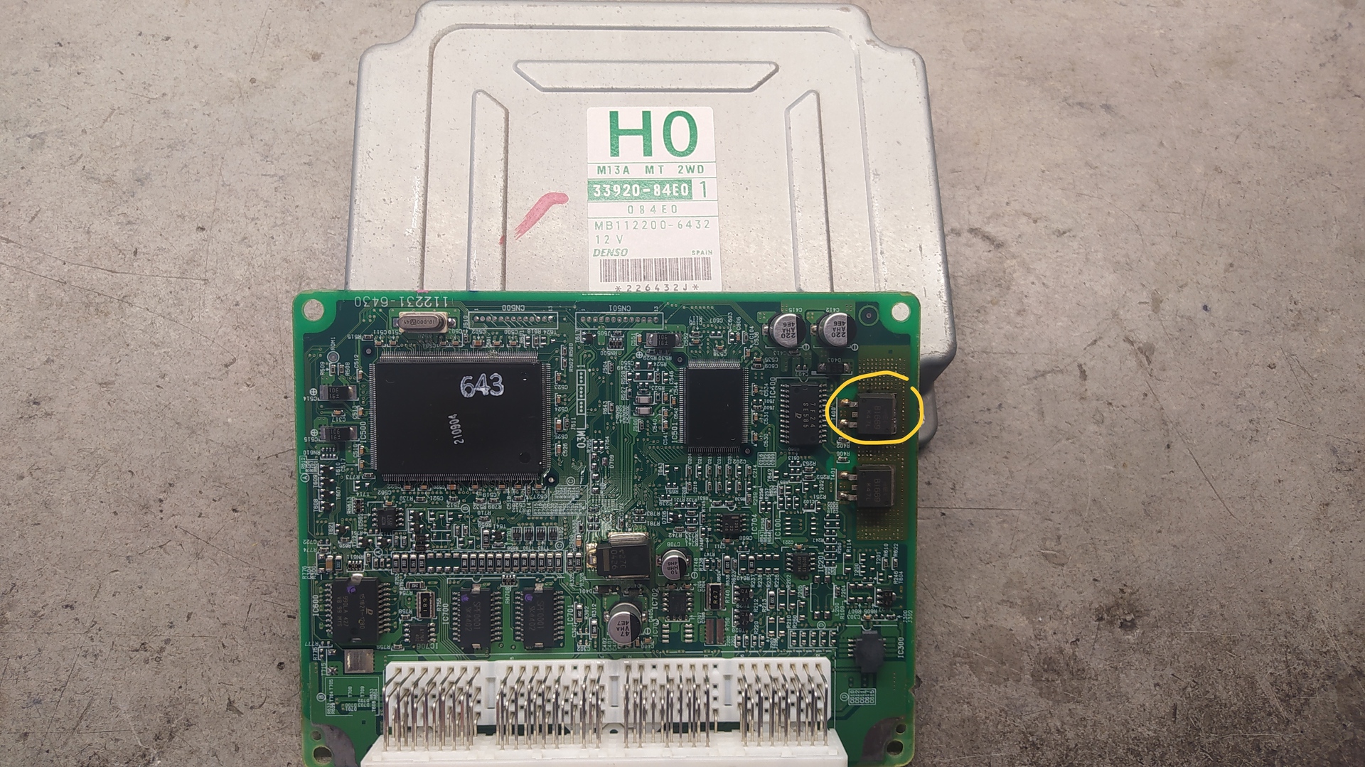

(#) Tóth Róbert hozzászólása Máj 3, 2022 /
Tudja esetleg valaki, hogy mit vezérel ez az alkatrész?
Suzuki Wagon R+, 1.3 benzin. A autó menetközben leállt.
Ez az egy alkatrész van megmelegedve. Kimértem a vezérlő kimeneteit(befecskendezők, lambda szonda fűtés, egr szelep...), de sehol nincs zárlat.
Az alkatrész egy B1669 tranzisztor.
(#) dB_Thunder válasza Tóth Róbert hozzászólására (») Máj 3, 2022 /
Ha ez egy motorvezérlő.. mert ezt nem közölted... akkor ennek is van lábkiosztása (pinout) amiből visszafejtve kiderül mit vezérel!
(#) Tóth Róbert válasza dB_Thunder hozzászólására (») Máj 3, 2022 /
Igen, motorvezérlő. Van hozzá rajz is. De a baj az, hogy nem tudom visszafejteni.
Nincs kapcsolat tranzisztor és a csatlakozó lábak között. Az emmiter közös a mellette lévő ugyanilyen tranzisztorral. A mellette lévő dióda a tr. kollektorára van kötve. A dióda másik feléről, a katódról mérve sincs kapcsolat csatlakozó lábakkal.
(#) dB_Thunder válasza Tóth Róbert hozzászólására (») Máj 4, 2022 /
„Igen, motorvezérlő. Van hozzá rajz is.”
Megoszthatnád a rajzot!
Illetve csinálhatnál közelebbi fotót a kérdéses alkatrészről!

(#) AZoli válasza Tóth Róbert hozzászólására (») Máj 4, 2022 /
Valószínű hogy a két gyújtótrafó végfoka. A kollektornak sípolnia kellene a trafók kimenetével. Lehet hogy zárlatos a trafó, elégett a vezetősáv. A másik tranzisztornál ki tudod mérni hogy az a másik trafóra megy-e?
(#) dB_Thunder válasza AZoli hozzászólására (») Máj 4, 2022 /
Nem hinném, hogy 60voltos tranyóval trafót kapcsolgatnának...
(#) AZoli válasza dB_Thunder hozzászólására (») Máj 4, 2022 /
Igen, utána én is néztem az adatlapot. Az is furcsa, hogy pnp. De én akkor is gyújtásra tippelek, szerintem nincs szükség ekkora teljesítményű kapcsolóra egy Wagon R+ ECU -ban.
Én meg inkább benzinpumpa táp kapcsolására...
De ez csak tipp!
Amíg nem kapok bővebb infókat csak nagyon távoli tippeket tudok adni!! Időm meg nem engedi, hogy én vadásszam össze az elérhető infókat...

(#) Tóth Róbert válasza dB_Thunder hozzászólására (») Máj 13, 2022 /
Szia! Az autó tulajdonosa nem tudta kivárni a vezérlő javítását, ezért hozott egy bontottat. Mielőtt rádugtam még egyszer átmértem a kimeneteket, sehol nem volt zárlat. Aztán szétszedtem az új vezérlőt, a kollektort itt sem lehetett kimérni egyik lábhoz sem. Gyújtáson egyébként 4,1 voltot lehetett mérni a kollektoron, míg a mellette lévő ugyanilyen tranzisztoron 5v-ot. Ami a másikban elfüstölt tranzisztor, az ebben is el kezdett melegedni. Sorban lekötöttem minden alkatrészt a motortérben, de akkor is. Kiraktam az elektronikát asztalra és semmi mást nem kötöttem be csak a tápot. 3 pozitív, 3 negatív. Ugyanúgy melegedett. Pár perc alatt elért úgy 50-52 fokot, és feljebb nem ment. Úgy döntöttem ez így jó. Azóta megy a kocsi.
