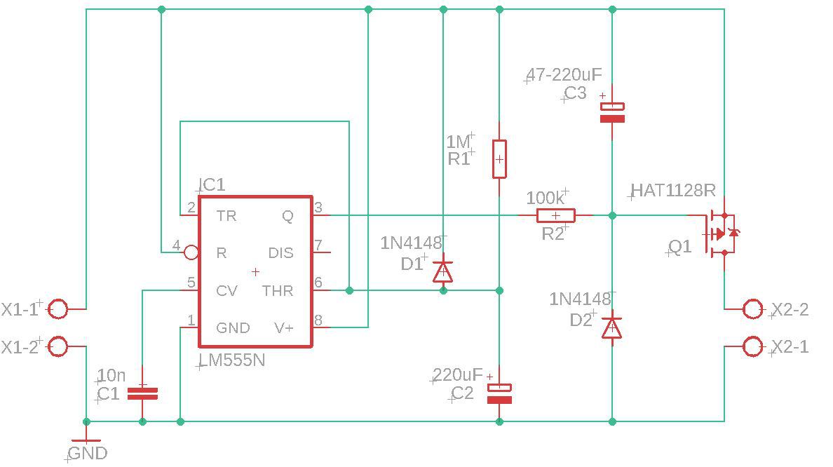

(#) zamatőr válasza proli007 hozzászólására (») Máj 15, 2022 /
Tovább gondolkodtam a problémán és arra jutottam ha a HAT1128R alacsony (Rds) lenne az oka a gyors bekapcsolás miatti áramlökésnek akkor lágy-indítással megoldható .( A Hestor-ból kinézett Fet-ek is alacsony ( Rds) miatt lehet lágy-indítás nélkül talán ugyanúgy nem feleltek volna meg).
Az ajánlott minimalista időzítős kapcsolásod kiegészítve lágy-indítással az adott Fet-tel jól működik.

(#) proli007 válasza zamatőr hozzászólására (») Máj 15, 2022 /
Az alacsony RDS(on) ellenállás azért kell, hogy a Fet a működő kamerák mellett ne melegedjen. És ne legyen feszültség veszteség sem. De a hirtelen nagy bekapcsolási áram oka, igazából a kamerákban lévő pufferkondi. Mert azok "bármekkora" töltőáramot képesek felvenni.
Indíthatod lassan is a Fet bekapcsolását, de addig az analóg üzemmódban lesz és azt kell elviselnie.
