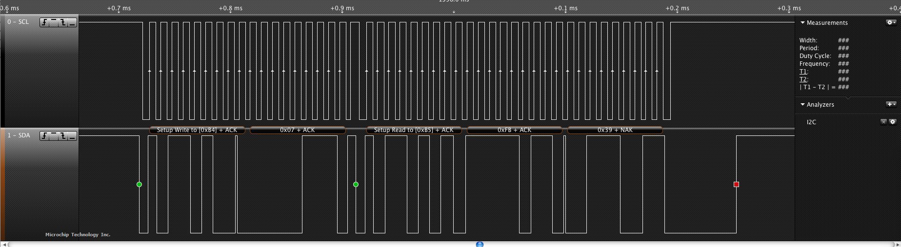

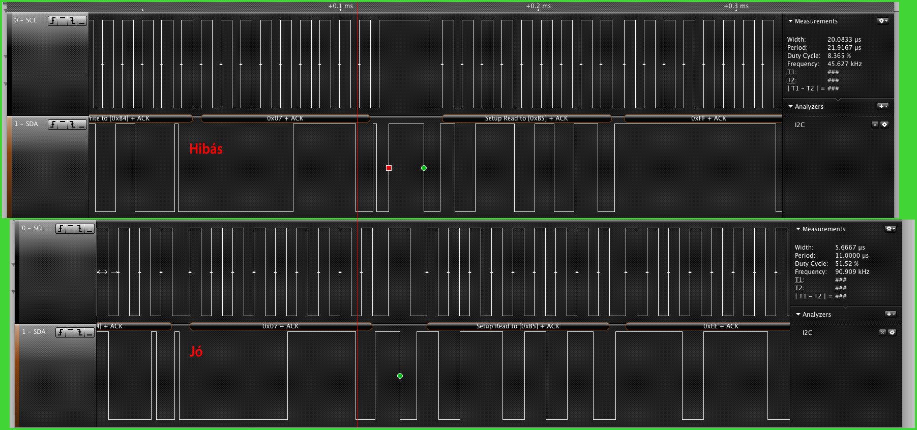

(#) Bakman hozzászólása Ápr 15, 2022 /
Napot!
MPLAB, PIC18F16Q40, I2C, MLX90614 szenzor.
A helyes kiolvasáshoz kellene egy Repeated Start a kommunikációs folyamatba de nem jön össze. A mellékletben kép a logikai analizátorról, mi a különbség a jó és a nem jó kommunikáció között. A jót egy régebbi I2C modullal (MSSP) rendelkező PIC-kel követtem el de ezzel az új típusúval nem győzök.
Mit módosítsak a kódon?
Előre is!

(#) Bakman válasza Bakman hozzászólására (») Ápr 21, 2022 / 1
Álljon itt a helyes sorrend is az utókor számára:

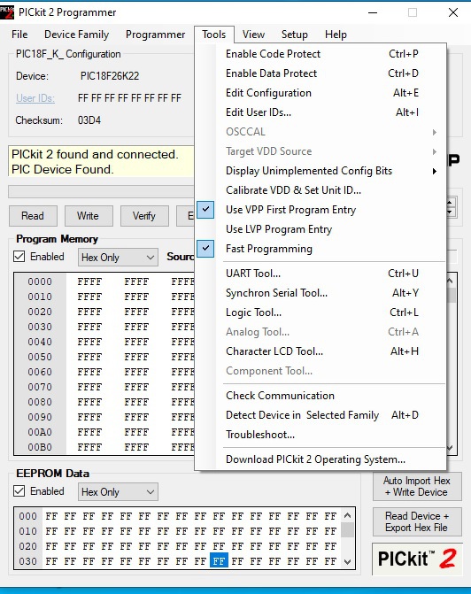

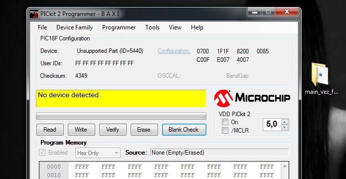

(#) Baxi hozzászólása Máj 21, 2022 /
Hi Mesterek!
Segítségre/tanácsra lenne szükségem. Van egy pickit2-öm s egy 18F26K22 ic. Az IC-t látta s teszteltem is programmal gyakorló nyákon, írtam olvastam stb. Szóval elkészült a végleges nyák, annyi különbséggel (a gyakorló panelhez képest) hogy a PGC lábat fel használtam, egy lefutóél detektálásra, azaz 5V-ra fel van rakva egy 10K ellenen keresztül a PGC-láb (RB6).
Gondom az lenne, hogy nem látja a pickit2 az ic-t, a gyakorló panelban sem. Cseréltem IC-t az sem látja, de más pic-et lát 16-18 családból is, mind a két panelon azaz a gyakorlón s a végleges nyákon is. Igaz a PGC lábról levettem a 10K ellent. Kaphatott a programozó a 10K ellen miatt, de akkor más IC-ket mért lát, csak a 18F26K22 nem. Többszöri "blank check" után kiírja hogy nem támogatott az IC (eddig nem volt vele baja). Ujra raktam a pickit2 prg-s, nem segített. Azért idegesítő mert ehhez készült el a hardver, nem szeretnék újra gyártani/tervezni a panelt.
Ötlet valakinek?
(#) kissi válasza Baxi hozzászólására (») Máj 21, 2022 /
Kapcsold be a Vpp first funkciót !
Kipróbáltam, nekem működi ka 10k felhúzóellenállás mellett is!
Esetleg az USB kábelt cseréld ki, az néha tud vicces lenni ! )
Használd a Check Communication-t is !
A hozzászólás módosítva: Máj 21, 2022
(#) nedudgi válasza Baxi hozzászólására (») Máj 21, 2022 / 1
Azt ugye tudod, hogy a programot mindig egy rövid várakozással kell indítani, ha a programozó lábakat kimenetnek állítod?
Nem szép dolog, hogy a hozzászólást ezzel a Hi megszólítással indítod.
(#) Baxi válasza kissi hozzászólására (») Máj 21, 2022 /
Sajnos nem segített
Kecskemét környékéről van itt valaki, aki a3 db IC-t lecsekkolná nekem amit nem lát pickit-em?
(#) Bakman válasza Baxi hozzászólására (») Máj 21, 2022 / 1
Ha csak a K22-es családot nem látja, akkor hiányzik a megfelelő PK2DeviceFile.dat. Itt: Bővebben: Link.
