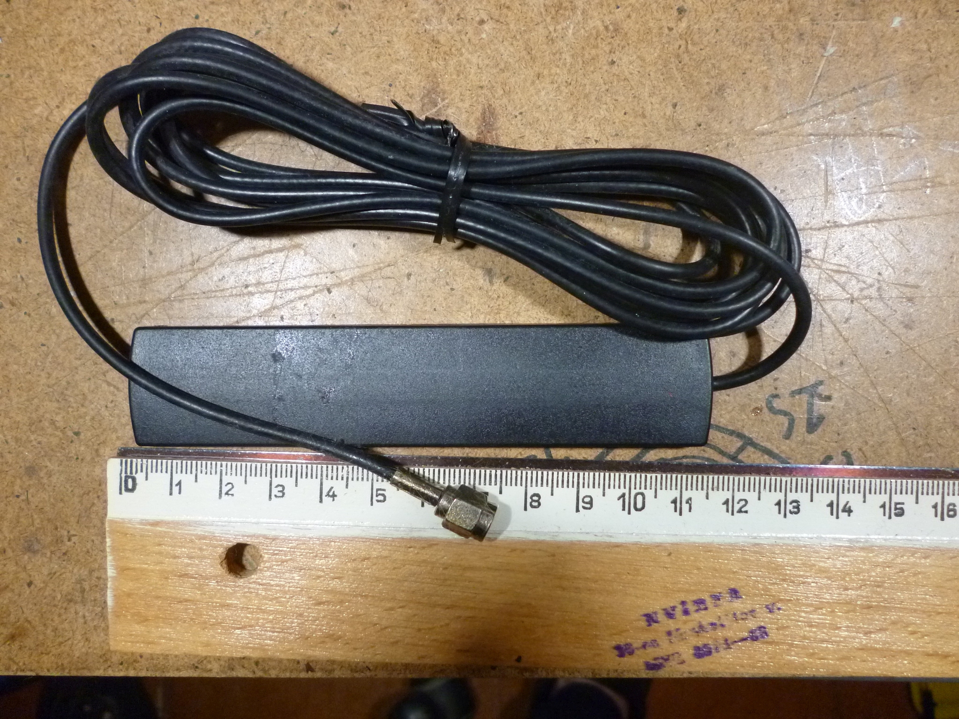

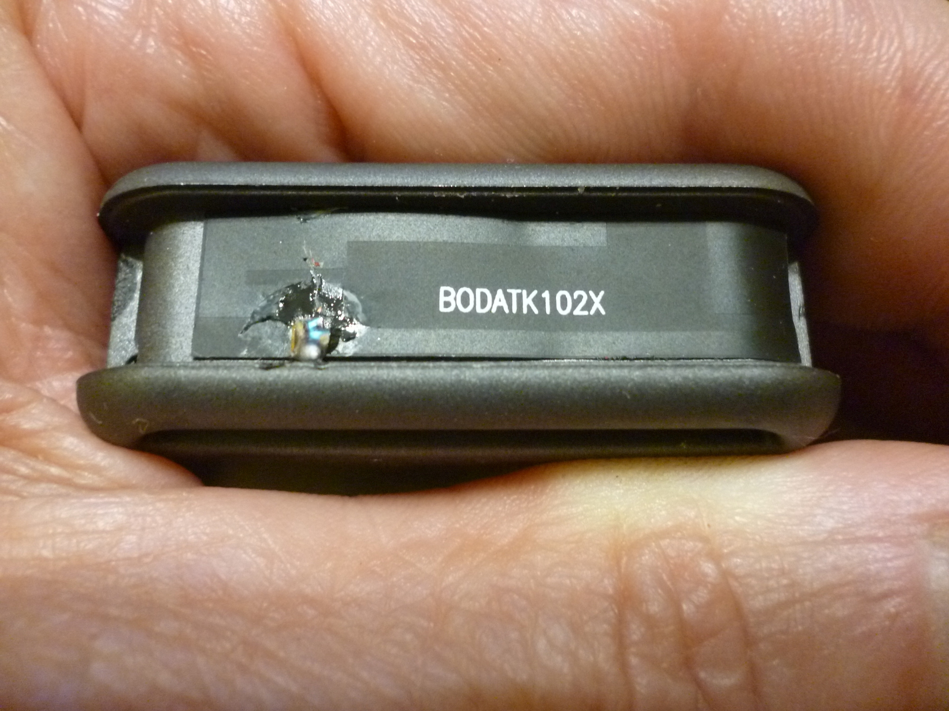

Egy ilyen GSM antennát milyen pozícióban "illik" elhelyezni? Sokat ront-e a helyzeten, ha vízszintesen helyezem el? Mert csak így fér.
Valamint. Köthetem-e párhuzamosan az eredeti (fóliára nyomtatott 25x6 mm-es vezető réteg) antennával?
(#) pucuka válasza Rosszmáj hozzászólására (») Máj 16, 2022 / 1
Egyik antennás topikban jobban elfért volna
„Köthetem-e párhuzamosan az eredeti (fóliára nyomtatott 25x6 mm-es vezető réteg) antennával?”
Nem. Kapcsoló kellene, vagy egy antenna közösítő, mondjuk egy hibrid áramkör.
A mobiltelefon hálózat bázisállomás antennái vertikális polarizációjúak, a mobilok beépitett antennái inkább vegyes polarizációjúak, a felépítésüknek, és használati módjuknak köszönhetően.
A képen látható feltehetően nyereséges, antennarendszert tartalmazó panelantennát célszerű függőlegesen elhelyezni, a sugárzási jellemzői miatt. A mobiltelefonba épített viszonylag egyszerű antenna sugárzási karakterisztikájára nagyjából gömb jellemző, így csaknem közömbös, hogy hogyan tartod.
(#) Rosszmáj válasza pucuka hozzászólására (») Máj 16, 2022 /
Rákerestem itt, hogy "GSM antenna", de okosabb nem lettem.
Szerinted használjam a régit, vagy nyerhetek vele valamit, ha a nagyot rakom fel lapjával, max. élivel.
Mobiltelefonokon általában van térerősség jelző, bár csak korlátozottan használható. Ezzel kereshetsz egy valamivel jobb pozíciót, bár azért ez erősen korlátozza a használhatóságot.
A probléma az, hogy a beépített antenna szélessávú, hogy használható legyen több kapcsolatra is. (GSM, Bluetooth, NFC, WIFI, GPS) A külső antennát ha bekötöd, annak használatával erősen korlátozod a készüléked használhatóságát.
Nem írtad, hogy milyen problémát szeretnél orvosolni a külső antennával.
GPS jeladó lenne a lelkem. Egy külső GPS antennát már ráakasztottam, így a műholdakat már szépen látja. Csak az a kérdés, az eredeti telefonantenna mit muzsikál eldugva a vasak közé. Próba cseresznye.
