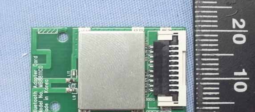

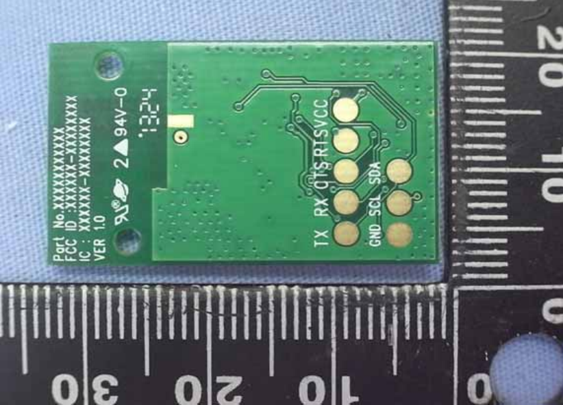

A képeken lévő LG házimozi bluetooth modult be lehet úgy kötni egy erősítőre (valahogy egyszerűen), mint például ezt a kínait?
(#) antiktelefon válasza fakezű hozzászólására (») Jún 11, 2022 /
Nem. Elég jól látszik, az alisnak analóg hangkimenete van, ez meg digitális, házilag egyszerűen nem fogod ezt vezérelni.
(#) fakezű válasza antiktelefon hozzászólására (») Jún 11, 2022 /
A sok láb és UART kombó alapján gondoltam, hogy ez nem az én pályám lesz, de azért rákérdeztem.

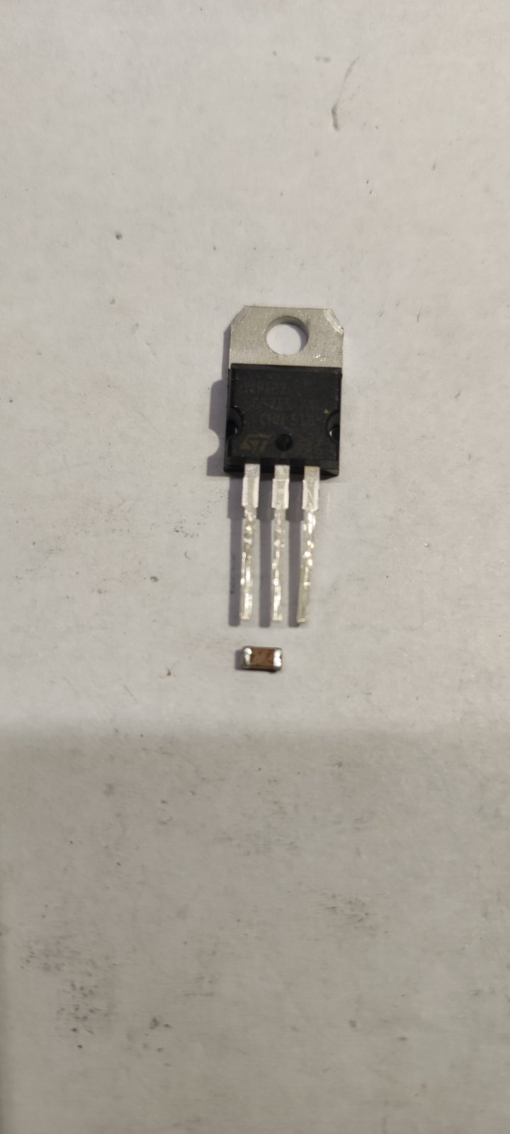

Szerintetek ez a kis smd kondi mekkora fesz tűréshatárú lehet sacc?
Ha a kapacitása 10uF
A TO220-as tranyó csak a méretarányok miatt van mellette.
Köszi
(#) Bakman válasza SzilCsong hozzászólására (») Jún 14, 2022 / 1
5 - 6 V körüli.
(#) SzilCsong válasza Bakman hozzászólására (») Jún 14, 2022 /
Én is így saccoltam, akkor nem csoda, ha átmegy drótba 13V-tól
(#) morgo válasza SzilCsong hozzászólására (») Jún 15, 2022 /
Saccra ez 0805 méretű lehet. A HEstore kínálatában ilyen méretben a 10µF kapacitású kondi 16 V-os.
