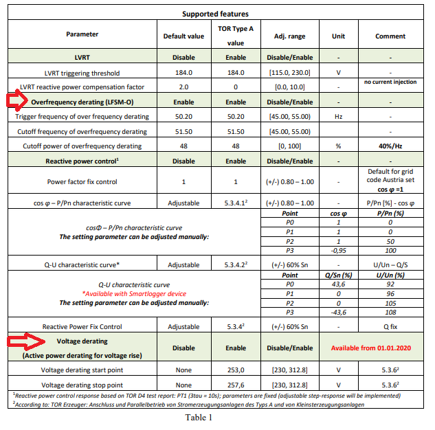

(#) DJ Tacki válasza B.Panther hozzászólására (») Jún 9, 2022 /
A felvázolt ötleteddel a probléma, hogy a tisztán hálózatra termelő inverter feltételezi, hogy van mögötte egy korlátlan mennyiségű energiát elnyelni képes hálózat, így ő a maximális termelésre törekszik (a feszültség emelésével). Ha mégsincs ami elnyelje ezt az energiát, akkor addig emeli a feszültséget amíg eléri a maximális engedélyezett feszültséget és kiáll hibára. Szerencsés esetben ezzel a magasabb feszültséggel nem teszi tönkre a 3F hálózatot szimuláló eszközödet.
(#) B.Panther válasza DJ Tacki hozzászólására (») Jún 9, 2022 /
Ok, köszönöm, jogos. Kérdés. ha esetleg egy 2kw-os aksis invertert használok, az megfelelhet erre a célra? A hálózatos napelemes inverter így is úgy is igazodik. Gondolom a sinuszos inverter alap követelmény lenne, ezen kívül kell még valamire figyelni? Bár vsz egyszerűbb 1f rendszert alkalmazni erre az esetre. Elvileg a solar edgeket lehet állítani megfelelő jogosultsaggal
A hozzászólás módosítva: Jún 10, 2022
(#) B.Panther válasza DJ Tacki hozzászólására (») Jún 10, 2022 /
Most jutott el, amit mondtál.... Szóval a megtermelt áramot valamivel folyamatosan meg kéne etetni. Ami mondjuk elég gyorsan reagál az ingadozásra........
(#) dB_Thunder válasza DJ Tacki hozzászólására (») Jún 10, 2022 /
„eléri a maximális engedélyezett feszültséget és kiáll hibára.”
Nem áll ki hibára, de nem emeli tovább a feszültséget, ezáltal nem lesz kihasználva a rendszer maximális teljesítménye!
(#) DJ Tacki válasza dB_Thunder hozzászólására (») Jún 10, 2022 /
Ez saját tapasztalatod? Ami teszteket én eddig láttam (Bővebben: Link, külföldi fórumok), ott terhelés hiányában minden esetben túlfeszültségre futott az inverter és megállt. Nekem hibrid Huawei van, itt is viszonylag új fejlesztés, hogy képes túlfeszültségre visszaszabályozni.
Ha úgy van ahogy írod, akkor egy szükségállapotban működőképes megoldás lehet amit B.Panther felvázolt. Ebben az esetben nem gond, ha nincs kihasználva a teljes teljesítmény, lényeg, hogy legyen.
Szia. A solar edge-ek beallithatoak (persze megfelelő jogosultsaggal) hogy a helyi transzformátor stb hálózati gyengesegeket, távolságokat a trafitol stb, ill ha magas a helyi betap, akkor is tudjon vissza termelni. Persze ez talán fél volt szokott lenni, de erre akkora ralatasom nincs, ezzel a részével nem én foglalkoztam. Viszont ha az uresjarati feszt nem akarjuk hogy elszabaduljon, egy sima égő is jó lehet, hogy adjon némi terhelést?
(#) DJ Tacki válasza B.Panther hozzászólására (») Jún 10, 2022 /
A biztos megoldást az jelentené, ha a fogyasztás elbírná a teljes napelemes termelést, és ahogy írtad, folyamatosan igazodna az éppen aktuális viszonyokhoz. Ez ideális esetben egy töltésvezérlővel egybeépített off-grid inverter, ami a visszatermelő inverter teljesítményét akkuba tölti, feszültséggel vagy frekvenciával folyamatosan vezérli annak a teljesítményét (ha lehet). Ez azonban az akku és a plusz inverter miatt nem olcsó.
Pár napos áramszünetre egyébként egy aggregátor a legolcsóbb, legegyszerűbb megoldás.
