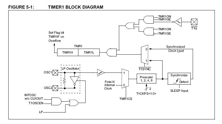

(#) cpumaster hozzászólása Júl 13, 2008 /
Watt, MPi-c és Trudnai!
Köszönöm a TIMER0-val kapcsolatos segítséget! Mostmár mindent értek! Watt-tól pedig külön elnézést hogy figyelmetlen voltam. Belerágtátok a számba...
Azt meg tudnátok még mondani hogy miként lehet +1 külső kvarcot egy int lábhoz kapcsolni ami küldené be a jelet. Nem találtam ilyen rajzot a neten. úgy mehet hogy egy tranyát hajt a kvarc és az meg a bemenetre van küldve? most attól eltekintve hogy H vagy L szintet figyeljen az interrupt.

(#) cpumaster válasza potyo hozzászólására (») Júl 14, 2008 /
Szia! Valahol olvastam hogy abból (32,768Khz) könnyű kivenni az 1s-t és nagyon pontos órákhoz, számlálókhoz ezt a megoldást javasolják. Azért mondjuk lehetne egy 3,768Mhz-s kvarcot is először ugye 4-gyel mivel ez akkor nem külső jelgenerátor hanem a pic-t hajtja. Majd 256 előosztás TMR0. Akkor 125-öt kapok ami aztjelenti hogy ehhez kellene igazítani a ciklust is. 125 léptetés után kapnám meg az 1s-t ha jó a gondolatmenetem. Bár aztsem tudom még hogy milyen ciklust kellene alkalmazzak vagy milyen fügvényeket de arra gondoltam hogy minden 1s-os megszakításnál egy váltózó értékét növelném 1-egyel. És ezt a váltózót kellene minden megszakításnál ellenőrizni hogy mennyi az értéke, ezalapján lenne 60s-ig zárva a relay 1s-ig nyitva majd újra mindez. A Timer1 az 16bites tudtommal. Az meddig számolgat alapesetben ha TMR0 256-ig?
(#) potyo válasza cpumaster hozzászólására (») Júl 14, 2008 /
Jó a gondolatmenet, csak egy tizedezvesszőnyit tévedtél. 3,2768MHz-es kvarcról 1:128 arányú előosztót kell választani, és akkor másodpercenként 25 megszakítás keletkezik.
Fejből nem tudom melyik timer az, de van olyan, amelyikre direktben rákötheted a 32768Hz-es kvarcot, és akkor az hajtja a timert. A processzor meg eközben mehet belső oszcillátorról is. Azt hiszem a 12F675 is tud ilyen mutatványt csinálni, de a nagyobbak mind tudják.
A 16 bites timer alapesetben 2^16=65536 ciklus után csordul túl.
A kilohertz jele kHz, a megahertz jele pedig MHz.
(#) trudnai válasza potyo hozzászólására (») Júl 14, 2008 /
Timer1 az amelyik sok PIC-nel tamogatja az un LP modot, magyaran egy alacsony energiaszuksegletu oscillatort lehet megvalositani a 32768Hz kristallyal - a szapsegihaba ahogy mondod, hogy 16 bites es ezt a kristalyt 15-tel kellene osztani hog 1s-t kapjunk - sajnos jobb lenne egy 8 bites szamlalo 128-as eloosztoval
Ezt ketfelekepp lehet feloldani: Vagy van egy masik timer amit indig szinkronizal az ember ehhez es az adja a masodpercenkenti vagy akar gyorsabb megszakitasokat, vagy pedig a timer1 regiszter minden megszakitas alkalmaval egy adott ertekkel fel kell tolteni (pl a legfelso bitet bebillenteni mindig hogy 1s megszakitast kapjunk.
De ez utobbi esetben figyelembe kell venni, hogy bebillenteskor ha jol emlekszem ket ciklus kimarad. Azt hiszem szilva kiserletezte ki az orajan hogy nem mindegy mikor tortenik ez az inicializalgatas es van egy pont a megszakitasban ahol ha elvegzi az ember eleg pontos orat lehet kapni.
A 3,2768MHz kristallyal meg sohasem dolgoztam, de ugy szamolom hogy 65536-tal kellene osztani, hogy 50 megszakitast kapjunk masodpercenkent.
(#) proli007 válasza potyo hozzászólására (») Júl 14, 2008 /
TIMER1
üdv proli007
