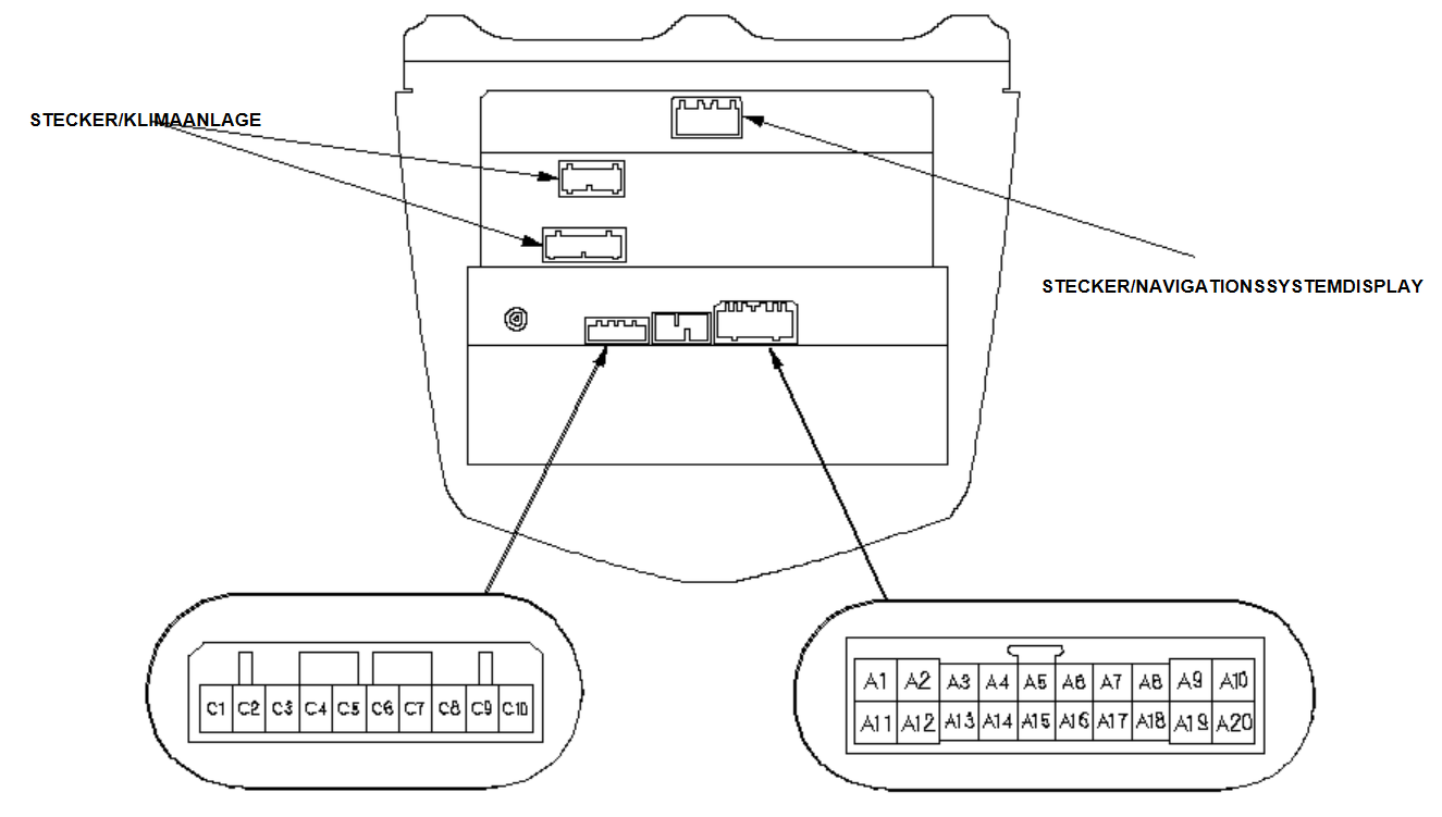

(#) Honda130 válasza Inhouse hozzászólására (») Jún 23, 2022 /
Az első képen a fejegység hátulja van. A jobb oldali csatlakozó megy az erősítőhöz.
A másodikon, az erősítő van lerajzolva és alatta a csatlakozók. A listásásban látszik, hogy melyik jön a fejegységtől és melyik a kimeneti csatlakozó, a hangszórók felé.

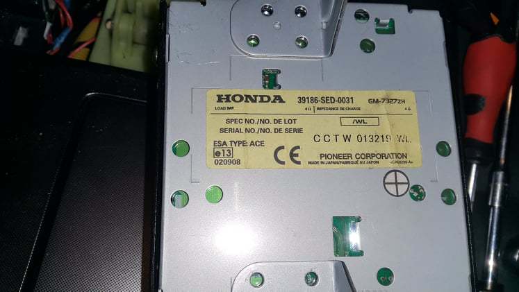

(#) Honda130 hozzászólása Jún 23, 2022 /
Ezeken a képeken látszik, milyen az erősítő belül.
Nem gondoltam, hogy szükség van ezekre a képekre, mert azt hittem, elmondom hogy van, és lesz aki csinált már ilyet. Aztán azt mondja, "igen. szoktunk ilyet csinálni. Vagy kell hozzá még egy ilyen áramkör, vagy egyéb.
Szerintem te nem csináltál még ilyet, mert az előbbi hsz-ed első mondata eléggé sok megoldásos. Nyilván, ki tudnád mérni, legfőképp azért, mert tudod, mire vagy kíváncsi és meg is tudod mérni.
Nézd meg a képeket és írd meg, többet tudunk-e ebből.

(#) Inhouse válasza Honda130 hozzászólására (») Jún 23, 2022 /
Ahhoz, hogy a kérdésedre korrekt választ kaphass, meg kell adnod minden szükséges infót. Másképpen nem megy. Vagy várhatsz egy olyanra, aki pont járt már így és konkrétan leírja neked, hogy a pirosat a kékre... De erre nem sok esélyed van. Minden máshoz kell minden infó. Ha nem akarnék segíteni, nem írnék neked. De ehhez te is kellesz. Nem tudom neked ezt másképpen leírni, ezt neked kell megértened. Ennyitől nem érdemes megsértődnöd, talán nyers vagyok, de nem szeretek sokat mellébeszélni.
Ebben az erősítőben 2 nagy végfok IC van, sok lábbal, sok műveleti erősítővel, úgyhogy aktív lesz minden csatorna. Talán így nagyobb esélyed van a vonali jelre a 2 eszköz között. Erre utal a B1-B14 csatlakozóban az árnyékolás pontok jelenléte is. Bár nekem ez még így kavar, mert a leírásod szerint az A1-A20 van a fejegység és az erősítő között és a B1-B14 megy a hangszórókra, nekem meg fordítva lenne logikus. Eleve az A-sban van a mélynyomó, az viszont csak a hangszóró lehet. Illetve a B7 lehet a Remote szál (kapcsolt +12V az erősítő indításához, nem folyik nagy áram, arra ott az álladó 12V). Szóval nekem valami nem kerek. Ami még "gond", hogy ez alapján szimmetrikus jel halad a kettő között, nekem meg aszimmetrikus kell.
Az erősítőről készült képek nagyon kis felbontásúak, de mintha 4Ω lenne írva rá.
Találtam egy Honda rajzot, amin nagyjából stimmel csak, de itt is fordítva van a 2 csatlakozó és a B jelű van a 2 készülék között, nem az A. Itt is van árnyékolás B-nél és a hangszóró kimenetek az A-ban vannak...ezek még majdnem stimmelnek is.
Nem írtál róla, hogy tudsz-e mérni pár dolgot? Van multimétered? Van akkus (BT) hangszóród AUX bemenettel?

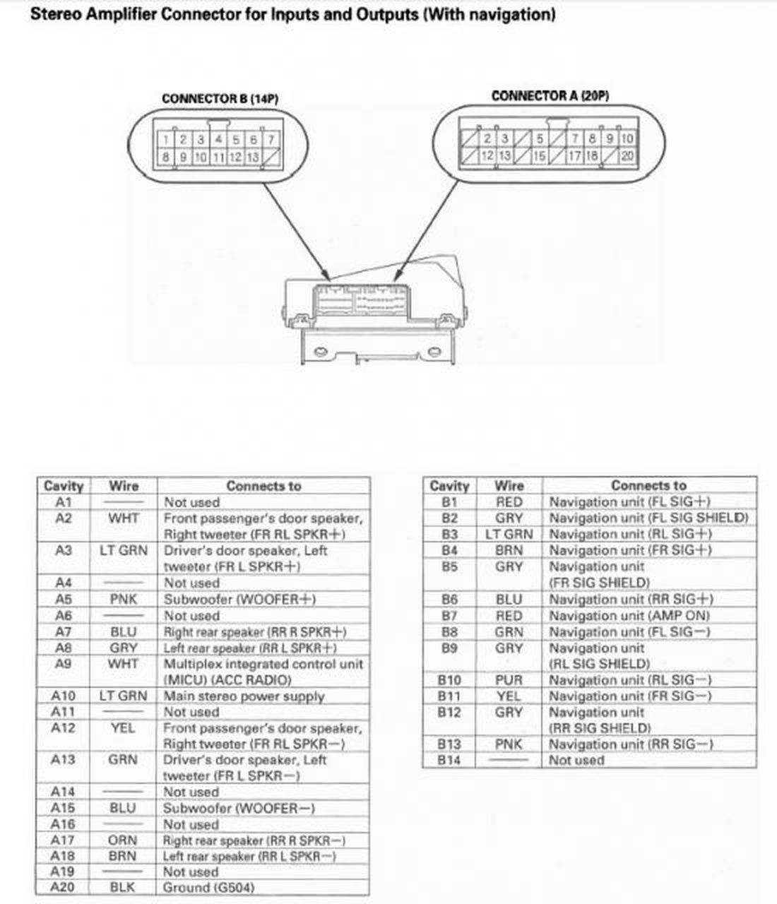

Hát, most hogy mondod, én is átnéztem és tényleg érdekes. Az A-s csatlakozónak kell lennie a kimenetes csatlakozónak, mert az megy a csipogókhoz is és a mélynyomóhoz. Olyan, mintha a tápokat mégis azon a kötegen vinnék be az erősítőbe. De van egy elírás is szerintem.
B1-vezető oldali hangszóró, szerintem a bal hátsó akar lenni.
B3- megint egy bal hátsó
B4- első vezető oldali
B6- jobb hátsó hangszóró. nem jön ki a leltáron. 3db. balos hangszóró van és 1db jobbos. De szerintem a B4-lehet hogy jobb első ajtó lesz, mert lehet hogy az angol servizkönyv picit ide keveredhetett és nem vették észre. (Attól függetlenül, lehet hogy én is belekeveredtem)
De most nézem, hogy a B-s kötegben is van kapcsoló szál, meg test. Viszont, ez nem kell hogy annyira bezavarjon minket, mert a rendszer elég érdekes.
Az autóban van navigáció, aminek egy dvd olvasó is a része. Külön lent van, a hamutartó előtti részben, egy kisajtó mögött. Ez kiolvassa a dvd-t, betölti a rendszerbe és így fent, a kijelző is mutatja már a dolgokat. Tehát, a rendszer része a fenti kijelző, ami fejegységként üzemel, a dvd, az erősítő és a hangszórók. Érdekesség, hogy a dvd annyira része az egésznek, hogy amennyiben lehúzzuk, nem működik a kijelző sem és a klíma vezérlés sem. gyakorlatilag az agya az egésznek.Klíma, navi, kijelző. Ezt azért írtam csak le, hogy szemléltessem: Az, hogy mondjuk mindkét kötegben van táp vezetve, nem kell, hogy zavarjon minket. Gondolom, a fejegység kapcsolja az erősítőt, csak nem akarták egy csatlakozóba tenni az összeset. Esetleg nem lehet, hogy a fő tápot nem akarták egy kötegbe tenni a fejegységhez menő árnyékolást igénylő alacsonyszintű kimenetekkel?
Nem tudom mi az hogy szimmetrikus jel, vagy asszimetrikus.
Van egy erősítőm, amiből kibányásztam az aljzatot. (ha nem dobtam el. nem tudom miért ilyen rosszak a képek. lehet hogy képkivágással mentettem le, hogy a mellette lévő dolgok ne látszódjanak, de már nem emlékszem. Nem most készültek.
Tudok mérni, ha tudom hogy mit kell. Két egyszerűbb multimétetem is van és egyenáramú lakatfogóm is van. Most jött meg egy kis készülékem az aliról. Szerintem annak van aux bemenete.

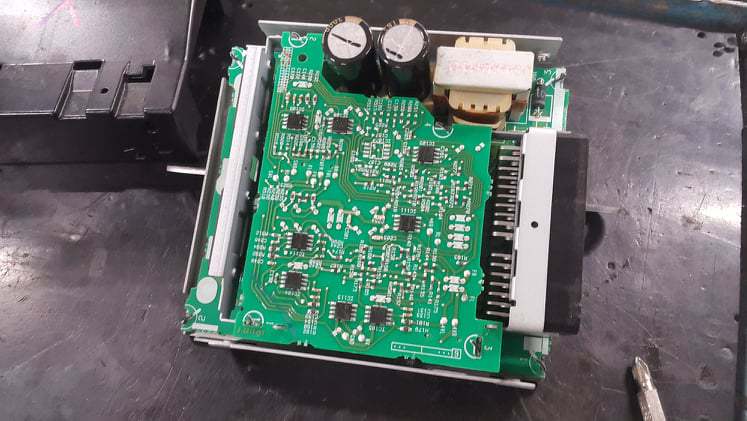

(#) Honda130 válasza Honda130 hozzászólására (») Jún 24, 2022 /
Pár képet készítettem. De ebből az erősítőből már kibányásztam az aljzatot.
Alulról ilyen a panel.
A hozzászólás módosítva: Jún 24, 2022
Felülről, de egy másik panel is van rajta.
A plusz panel nélkül.
A kis panel alulról.
Mosfet
(#) Inhouse válasza Honda130 hozzászólására (») Jún 24, 2022 /
Igen, én is láttam a kavart a vezető oldalinál, de a NYÁK csatlakozó alatti feliratok alapján ezt már tudod korrigálni. Ami most még érdekes, hogy 2 szub kimenet van, van bal és jobb is a szitázás szerint.
Az PAL006 egy autórádiókba szánt "4*50W Mosfet" reklámszlogenű IC, a TDA7560 megfelelője. Ami most eszembe jutott, hogy egy ilyen erősítő mögé tervezett mély hangszóróra akarsz 600/300W-os erősítőt kötni...
A szendvics panelen vannak a csatornákhoz tartozó előerősítők és szűrő körök. Még a panel csatlakozóhoz is rá vannak szitázva a csatornák (CN103/CN105). Ott látszik, hogy 8 csatorna lenne (2db 4 csatornás végfok IC), de csak 7 csatolókondi van, az SWL kimarad.
Viszont ezek a szendvicspanel kimenetei a végfok IC-k felé, már szűrtek, végülis használhatod itt a SWR pontot.
Úgy tűnik, hogy IC101 és IC102 csinálja a szimmetrikus/aszimmetrikus átalakítást. Ezeknek a műveleti erősítőknek a kimenetén már neked megfelelő jel lehet a csatoló kondenzátorok után. Ha az IC típusát megnézed, az adatlapja alapján már látni majd a 4 kimenetet, ebből az első, vagy hátsó pár kell neked. Mivel az új erősítőn széles határok között lehet bemeneti szintet állítani, valószínűleg jó lesz. Ez itt a nyers kimenet, nincs még szűrve. Egy árnyékolt vezeték pár harisnyája a test pontra, a meleg pontok pedig az említett csatoló kondikra és mehet az új erősítőbe. Ott meg beállítod a szűrést. A mély hangszórót kell még átkötni és kész. De az ide szerelt 50W-os tervezett hangszóró nem fogja szeretni a nagyobb teljesítményt.
Hol van a szendvicspanel másik csatlakozójának (CN106) ellenoldali része az alap NYÁK-on (CN104) a bemenetekkel és a táppal? Lehúzáskor letört?
Illetve most nézem, hogy a nagy csatlakozókat is letörted szétszedéskor?
Most mi a további terv? Mert enélkül a doboz nélkül semmi nem fog szólni. Veszel még egy 4 csatornás erősítőt is?

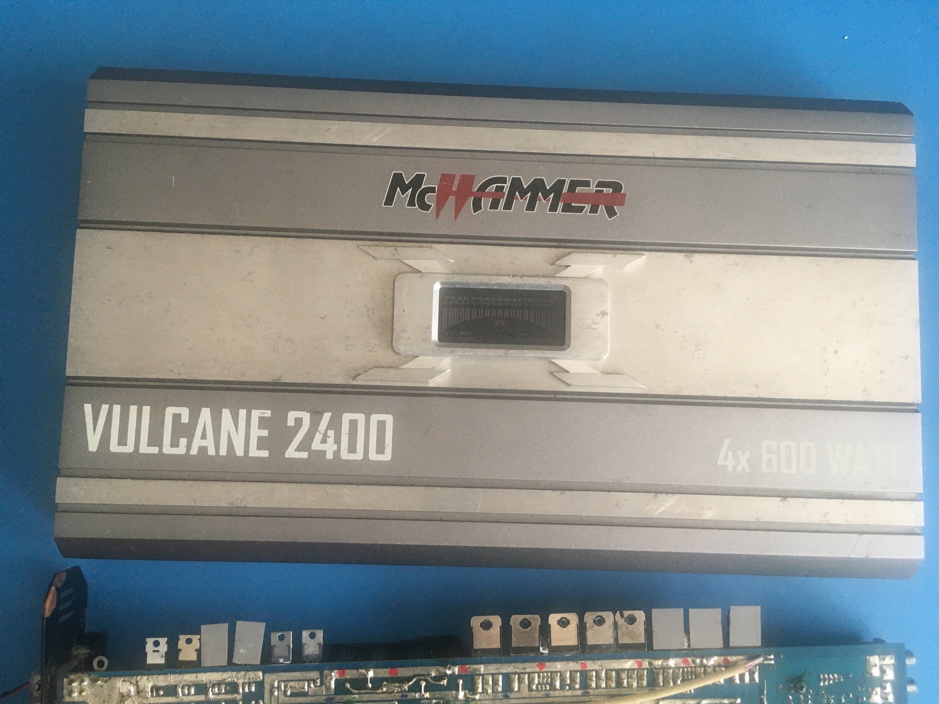

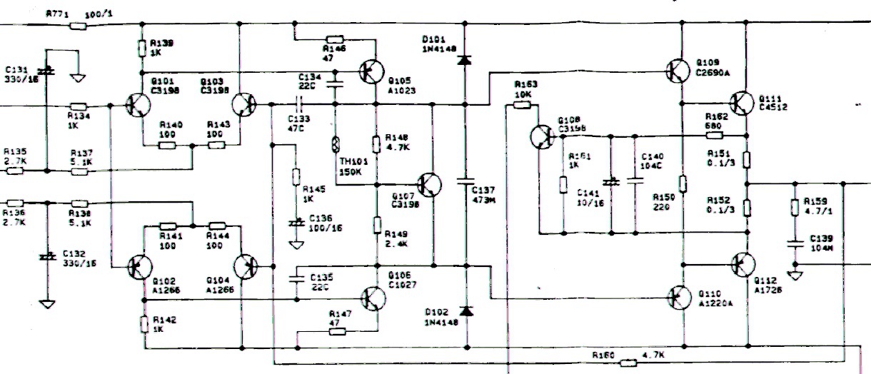

Sziasztok, Javítok egy végfokot McHammer Vulcane 2400. Az 1.es és 2. csatorna időnként eltorzul és nem találom az okát. Volt már cserélve benne végtranyó, meghajtó tranyó... , van benne +-15V zeneres stabilizálás ami korábban elszállt ezért megtámogattam BD139-140 tranyókkal. A végfokok is használják azt a +-15V-ot. Ezt a javítást pár éve kezdtem el és akkor feladtam, most megint nekiveselkedtem, de megint kezdem feladni. Sajnos rajzot nem találtam hozzá. Nagy segítség lenne rajz, vagy ha valaki felismeri a végfok kialakításából, hogy egy hasonlónak a rajzát tudnám használni. Esetleg rá tudna nézni valaki Budapesten?

Ha jól látom ez duplatápos, azaz 2-2 csatornának külön van tápegysége. Ha ez igaz, akkor az is lehet ludas!
Oszci ábra miről készült?
(#) gyula3925 válasza dB_Thunder hozzászólására (») Jún 26, 2022 /
A bemenetre egy szép 1khz szinusz van kötve (a végfok bemenetén még szép a szinusz tehát nem az előerősítők csinálják) és az van a kimeneten amit a scope kép mutat. Dupla táp van benne, de le van párhuzamosítva, tahát mind a négy csatorna ugyanazt a +-28v-ot és ugyanazt a +-15v-ot használja. Ezért nem értem, hogy mi lehet az ami csak az 1. és 2. csatornát torzítja el.
(#) gyula3925 válasza gyula3925 hozzászólására (») Jún 26, 2022 /
Visszaraktam a bordára. Most éppen nem jön elő a torzítás. A mellékelt képen lévő végfok hasonlít az enyémre. Mind a négy csatornánál a nyugalmi áramot beállító tranyó két oldalán lévő tranyók 60C fokosak. (eredetileg A1015-C1815 volt benne mindegyik csatornánál ki lett cserélve bd139-140 -re mert elszállt) A nyugalmi áram tranyó C-E között 1.7V mérhető.
(#) dB_Thunder válasza gyula3925 hozzászólására (») Jún 26, 2022 /
„A nyugalmi áram tranyó C-E között 1.7V mérhető.”
Nem releváns!
A végtranyóknak mennyi a nyugalmi árama??
Össze tudod hasonlítani az ép csatornákkal...
A rajztól eltérően dupla végranyók vannak, tehát csatornánként 4db 0,1Ohm ellenállás van. Nekem egy Metex MX-25 műszerem van, azon a legkisebb méréshatár 200mv . A két emmiter között 0,2Ohm ellenállásokon kb 2mV-ot kellene mérni szerintem. Ehhez képest minden csatornánál 0,0mV-ot mérek.
