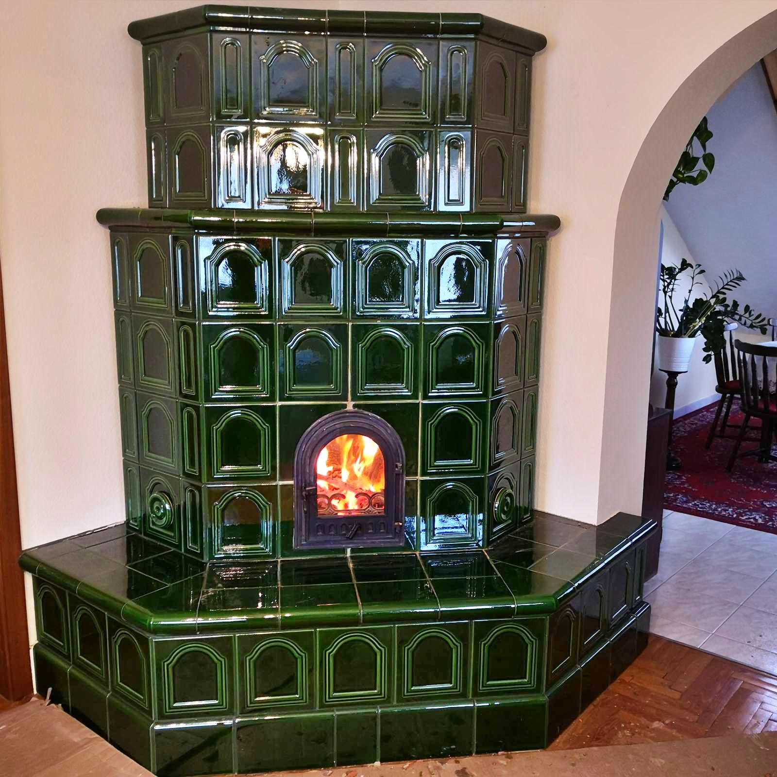

(#) teglascs hozzászólása Jún 27, 2022 /
az lenne a kérdésem, hogy mi a katasztrófavédelem számára megfelelő megoldás a cserépkályha és a konyha-fürdőszobai elszívók közötti elektromos reteszelésre?
Összebuherálni nyilván össze lehet termoelemmel/csőtermosztáttal/relével/stb-vel, de szerintem egy ilyet meglátva a kat.véd. hangosan felnevetne.
Van valakinek ezzel kapcsolatban tapasztalata v. infója?
100 éves társasházi lakásról van szó.

(#) teglascs hozzászólása Jún 29, 2022 /
Köszönöm mindenkinek. Egészen pontosan arról lenne szó, hogy a -mint ahogy Budapest esetében több helyen is hallottam- a kat.véd. egy-két éve elindult társasházi kéményeket ellenőrizni, a tennivalókat behatáridőzni. Egy tulajdonos keresett meg, hogy az lett nála rögzítve a jegyzőkönyvben, hogy a cserépkályha üzemelése esetén (amúgy ez nagyon ritkán van) az elszívók bekapcsolása le legyen tiltva.
Voltam már abban a lakásban, és arra emlékszem, hogy a cserépkályha egy nagy, díszes, sarokban álló építmény (valami ilyesmi), azt nem is tudom, hogy egyáltalán a füstcsőhöz hozzá lehet-e férni.
A lakás legfölső szinti, külön fürdőszoba és WC van, mindkét helyiségben a tetőtérbe kivezetett ventillátoros elszívással. Konyhai elszívó is van talán, bár a tűzhelyhez képest 1 méteren belül van a konyhaablak.
A tulaj ősszel festetni szeretne, így ha most, ezzel kapcsolatban lenne valami vésés-fúrás-faragás, azt most csináljam.
Mi a véleményetek csőtermosztát alkalmazásáról a kémyén bekötésnél (ha egyáltalán hozzá férek ), ami azt érzékelné, hogy be lett-e gyújtva a kandallóba?

(#) vision61 válasza teglascs hozzászólására (») Jún 29, 2022 /
Kapható készen, a hivatalos neve gázkészülék reteszelő, viszont ezek többnyire ionizációs lángérzékeléssel működnek, ergo a cserépkályhához nem lesz jó, abban nincs fém égőtálca. Amit én láttam cserépkályhát, de szerintem ez igaz mindegyikre, a helyszínen építik, rakják, gyakorlatilag a falhoz van hozzáépítve, így a füstcső, kéménybekötés nem hozzáférhető. Esetleg ha a tetején van kialakítva egy nyitható tisztítónyílás, akkor ott be lehetne építeni pl. egy K típusú hőelemet, ami egy elektronikán keresztül, relékkel tiltaná az elszívók működését fűtés esetén. Azt nem igazán értem, hogy ha nem ebben a helyiségben van(nak) az elszívók, akkor miért akarják ezt felszereltetni?

(#) vision61 válasza tothgyula hozzászólására (») Jún 30, 2022 /
Köszi.
Azt viszont továbbra sem értem, és ebből sem derül ki, illetve a régebbi rendeletekből sem, hogy miért kell reteszelni a másik helyiségben lévő elszívót. A cserépkályha méretéből következtetve, nem egy 20 m2-es garzon lakásról van szó, és nem is gázüzemű. Ez szerintem csak a szokásos majd én megmondom mi legyen, hozzáállás a hatóság részéről.
(#) _BiG_ válasza vision61 hozzászólására (») Jún 30, 2022 / 1
Mert a légnyomást és annak a csökkenését nem érdekli, melyik helységben történik, a másikból is vissza tudja szívni az égéstermékeket.
