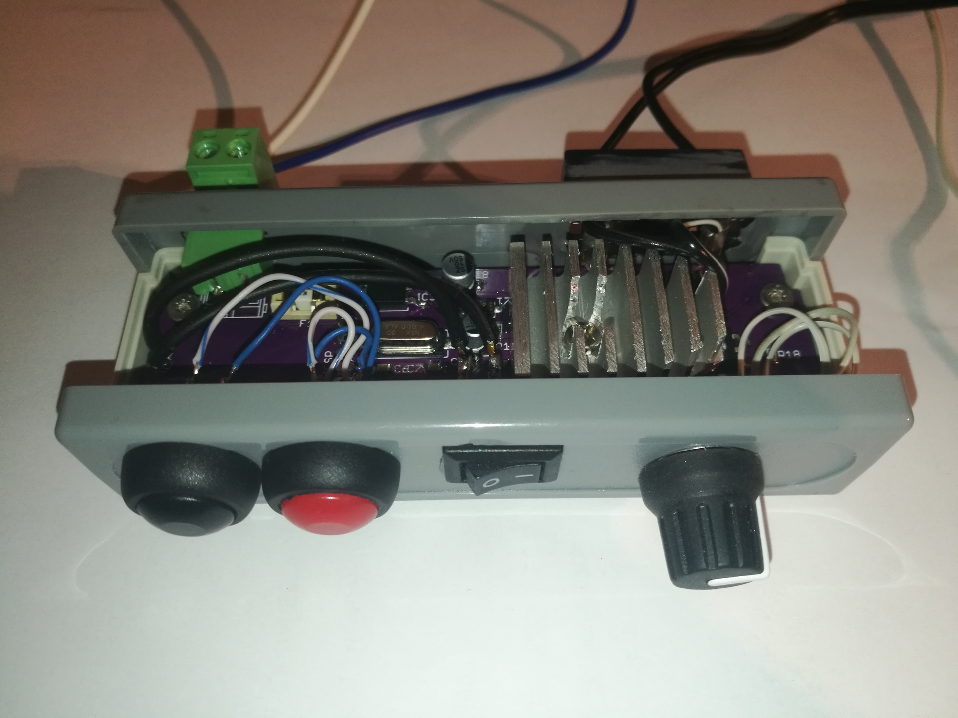

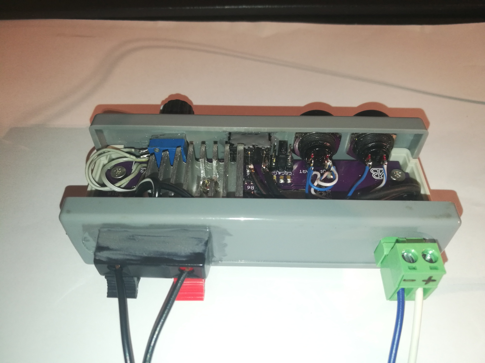

(#) bbb hozzászólása Jún 27, 2022 / 5
Mivel nem lehet kapni DIP tokban azt a mikrovezérlőt (pic16f627), ami a lelkét adja a korábban megjavított és visszarajzolt dallamgenerátornak, ezért újraterveztem. Pár apró különbség az eredetihez képest azon kívül, hogy minden SMD lett:
-került rá hangerő szabályzás (555pwm)
-le lehet állítani a lejátszást
-bekerültek a védődiódák a H hídba
-új dobozba került, így a csatlakoztatáshoz nem kell szétszedni és csavarozgatni
-eredetileg csak sorkapcsok voltak a lapon és ránk bízták, hogyan van bekötve, ezt lecseréltem egy jumperes megoldásra, így a dallam váltásához csak a jumpert kell átrakni a tüskesoron
Az új doboz miatt az egész elrendezést át kellett variálni, s a csatlakozókat is kicsit alakítgatni, de az eredmény magáért dalol. Még a hangerő szabályozásáért felelős potit kell kicserélnem, mert az kehes lett és így nem jó, de már majdnem kész
A nyák Kínában készült, a minőségére nem lehet panaszom. Ha a hűtőbordát kicsinek találnátok, ne tegyétek, hőkamerával néztem folyamatos üzem mellett (az egyik "dallam" egy folyamatos sziréna), s a tranyók egy fokkal ha melegebbek voltak borda nélkül, mint a környezetük, így akár el is hagyhattam volna - de ha már ráterveztem a csavar helyét...
A dobozban valóban szűkös a hely, viszont nem ér össze semmi, aminek nem kellene, s elmozdulni se tudnak odabent. A hangszóró csatlakozója majdnem nem férne el a bordától, ott biztos, ami biztos, kapott a kötés egy plusz szigetelést (zsugorcső).

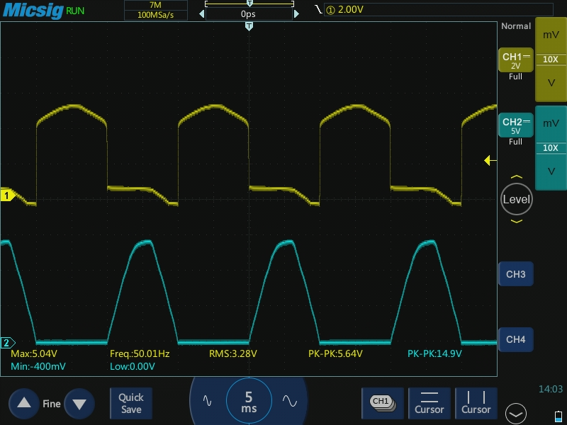

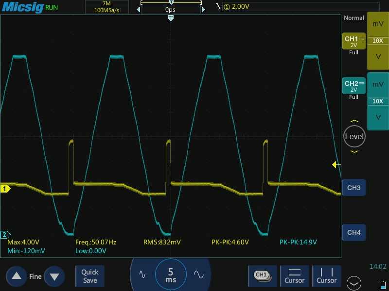

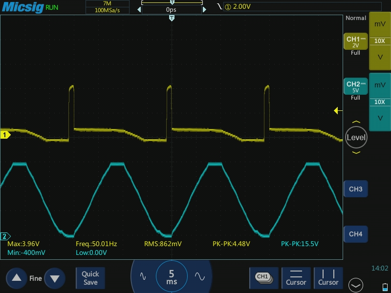

(#) Skori válasza Skori hozzászólására (») Júl 7, 2022 / 3
Összeraktam egy graetz hidat, 4db IRF3205Z FET felhasználásával, 4db kis vezérlőpanellel, majd méregettem egy kicsit. A kapott hullámformák hasonlítanak a TINA modellben mértekhez, de nem 100%-ig olyanok (a gyakorlatban kicsit jobbak), valószínűleg azért, mert a szimulátorba nem raktam bele a trafó szórási induktivitását.
Csatolom a mérési eredményeket.
A gate-n mért hullámforma azért olyan fura, mert amikor nyitna a dióda, akkor hirtelen ugrik a feszültség a FET küszöbfeszültségéig, utána lassan emelkedik hogy az áram emelkedése ellenére tartani tudja nyitóirányban a 25mV-ot. Ha az áram pillanatértéke túlmegy kb 5A-en, akkor az Rdson miatt mindenképpen túlmegy a 25mV-on a feszültség, ilyenkor a gate feszültsége eléri a maximumát (ez az egyenirányított feszültségtől függő, de max. 14V).
Úgy néz ki teszi a dolgát... Tervezhetem a 3 fázisú híd nyákját.

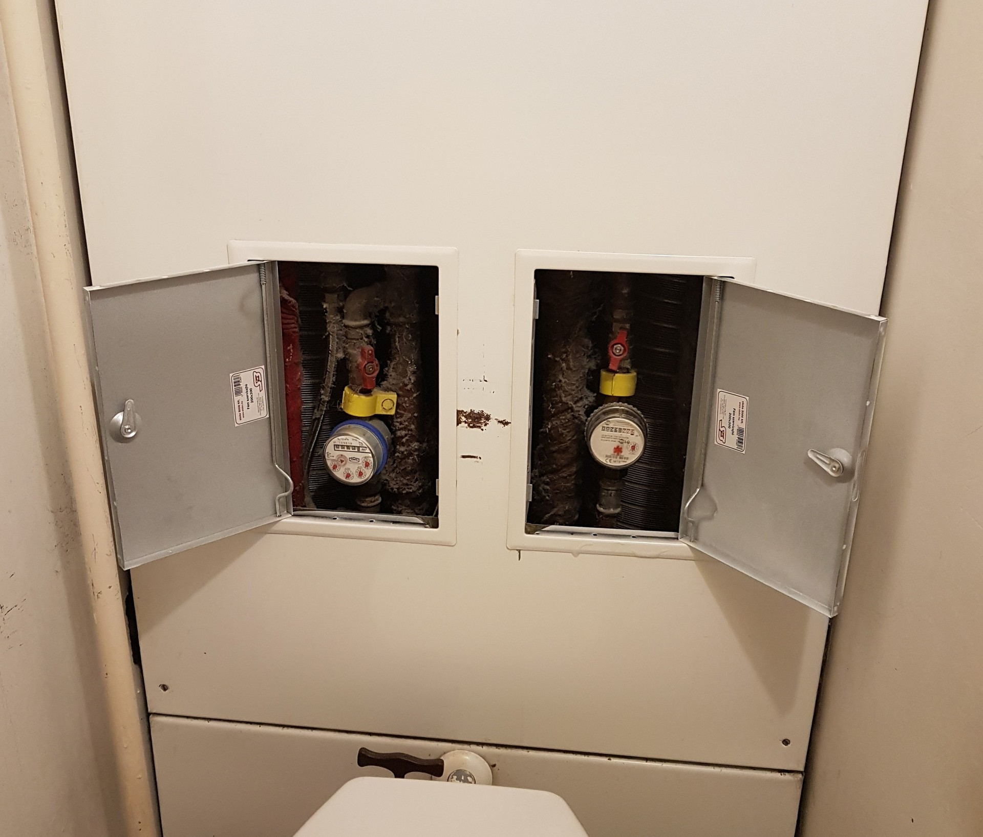

(#) Gafly hozzászólása Júl 10, 2022 /
Pestiek mai alkotása.
(#) sandor1632 válasza Gafly hozzászólására (») Júl 10, 2022 /
Hol a hiba?
(#) SzervízMacska válasza Gafly hozzászólására (») Júl 10, 2022 /
Hol az elektronika?

(#) Gafly válasza SzervízMacska hozzászólására (») Júl 11, 2022 /
Az elektronika ott van, hogy jórészt HE tagok dolgoztak rajta.
De hogy a szakmádnál (helyszíni beszámoló alapján) maradjunk:
„Sofőr néz, hogy nem szállunk fel? Közben nézi a lemezt és erősen gondolkodik, mi a defekt ezekkel; így vasárnap estefelé.
A KÖKI-s buszon néhányan odanéztek, hogy ezek meg vasárnap este hová mennek lemezelni.
