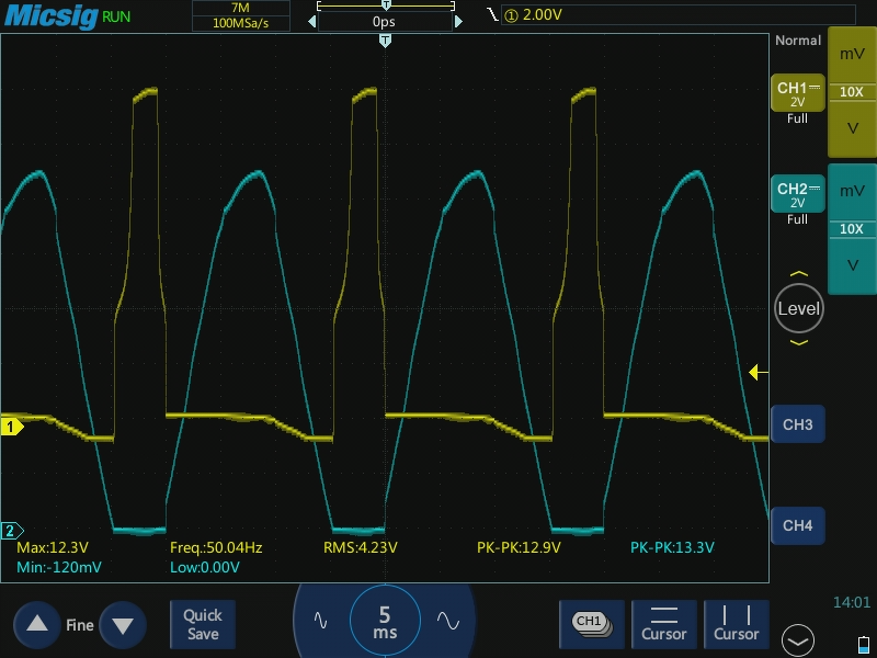

(#) Skori válasza Skori hozzászólására (») Júl 7, 2022 / 3
Összeraktam egy graetz hidat, 4db IRF3205Z FET felhasználásával, 4db kis vezérlőpanellel, majd méregettem egy kicsit. A kapott hullámformák hasonlítanak a TINA modellben mértekhez, de nem 100%-ig olyanok (a gyakorlatban kicsit jobbak), valószínűleg azért, mert a szimulátorba nem raktam bele a trafó szórási induktivitását.
Csatolom a mérési eredményeket.
A gate-n mért hullámforma azért olyan fura, mert amikor nyitna a dióda, akkor hirtelen ugrik a feszültség a FET küszöbfeszültségéig, utána lassan emelkedik hogy az áram emelkedése ellenére tartani tudja nyitóirányban a 25mV-ot. Ha az áram pillanatértéke túlmegy kb 5A-en, akkor az Rdson miatt mindenképpen túlmegy a 25mV-on a feszültség, ilyenkor a gate feszültsége eléri a maximumát (ez az egyenirányított feszültségtől függő, de max. 14V).
Úgy néz ki teszi a dolgát... Tervezhetem a 3 fázisú híd nyákját.

Van a Fet-ekben egy D-G dióda, hogy oldottad meg, hogy ez ne okozzon zárlatot? Vagy fordítva folyik az áram a Fet-en, a S pozitívabb mint a D mikor nyit?
(#) vorosj válasza vorosj hozzászólására (») Júl 8, 2022 /
Javítás: van a fetekben egy D-S dióda
(#) Skori válasza vorosj hozzászólására (») Júl 8, 2022 /
A kérdésed tartalmazza a választ is. Akkor nyit a FET, amikor a D-S dióda is nyit(na). Másképp fogalmazva N-csatornás FET esetén DRAIN=KATÓD, SOURCE=ANÓD.

(#) Kovidivi válasza Skori hozzászólására (») Júl 10, 2022 /
Érdekes a megoldás. Csodálkozok, hogy nem létezik még ilyen sehol?
A 25mV honnan jött? Tehát mindig esik 25mV a FET-eken? Tehát 10A-nál lesz 0.25W hő, még akkor is, ha a FET RdsOn értéke mondjuk 1mOhm, ami 0.1W hőt jelentene 10A-nál?

(#) Skori válasza Kovidivi hozzászólására (») Júl 10, 2022 / 2
Az ideális megoldás nyilván egy késleltetés nélküli nullkomparátor lenne.
A valós vezérlőáramkörnek véges a sebessége, és az ofszet-feszültsége sem nulla.
Az üzemi áram esetében mindenképpen lesz valamekkora feszültségesés az Rdson miatt,
ha a küszöbfeszültséget kisebbre (pl. a felére) választjuk a tervezett feszültségesésnek,
(de az ofszetnél lényegesen nagyobbra), akkor nem növeljük számottevő mértékben a disszipációt, de nyerünk némi működési időt, és stabilitást. A 25mV egy jó kompromisszumnak tűnt. Az áramkör ofszetje 1..2mV, tehát választhattam volna kisebb értéket is.
Ha nulla feszültségnél kapcsolna a vezérlőáramkör, akkor mire ténylegesen kikapcsolná a FET-et, addigra megfordulna az áramirány, és számottevő visszárama lenne az egyenirányítónak.
Ha az egyenirányító kimenetén pufferkondi is van, akkor a töltőáram keskeny impulzusokból áll, emiatt mondjuk 5A terhelésnél simán lehetséges, hogy 15...20A a töltőáram impulzusok csúcsértéke. A 25mV emiatt egy nem túl nehezen átléphető határ, még 1mΩ-os FETek használata esetén is. Ha csak 50Hz egyenirányítása lenne a cél, akkor lehet, hogy megpróbálnám lejjebb vinni ezt a határt.

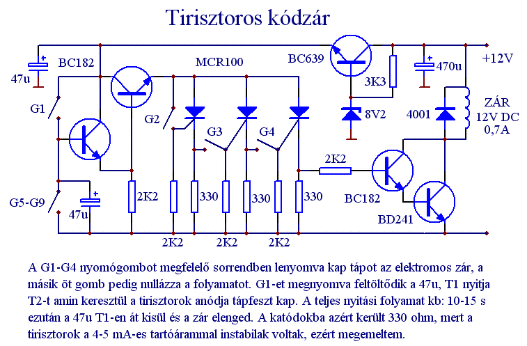

(#) Ge Lee válasza Zoli_bácsi hozzászólására (») Júl 11, 2022 / 2
Nekem ez az egyszerű tirisztoros úgy 20 évvel ezelőtt tökéletesen bevált, igaz ezt mechanikusan kell "programozni", a számjegyek mennyisége sem kötött (lehet 3 vagy akár 6 is), és minden tévesen nyomott számjegy törli a nyitási folyamatot.
A legtöbb ilyennel csak annyi baj van, hogy a használt számjegyek felirata egy idő után megkopik, láthatóvá válik melyiket kell nyomni, utána már csak a sorrendre kell rájönnie az illetéktelennek.
